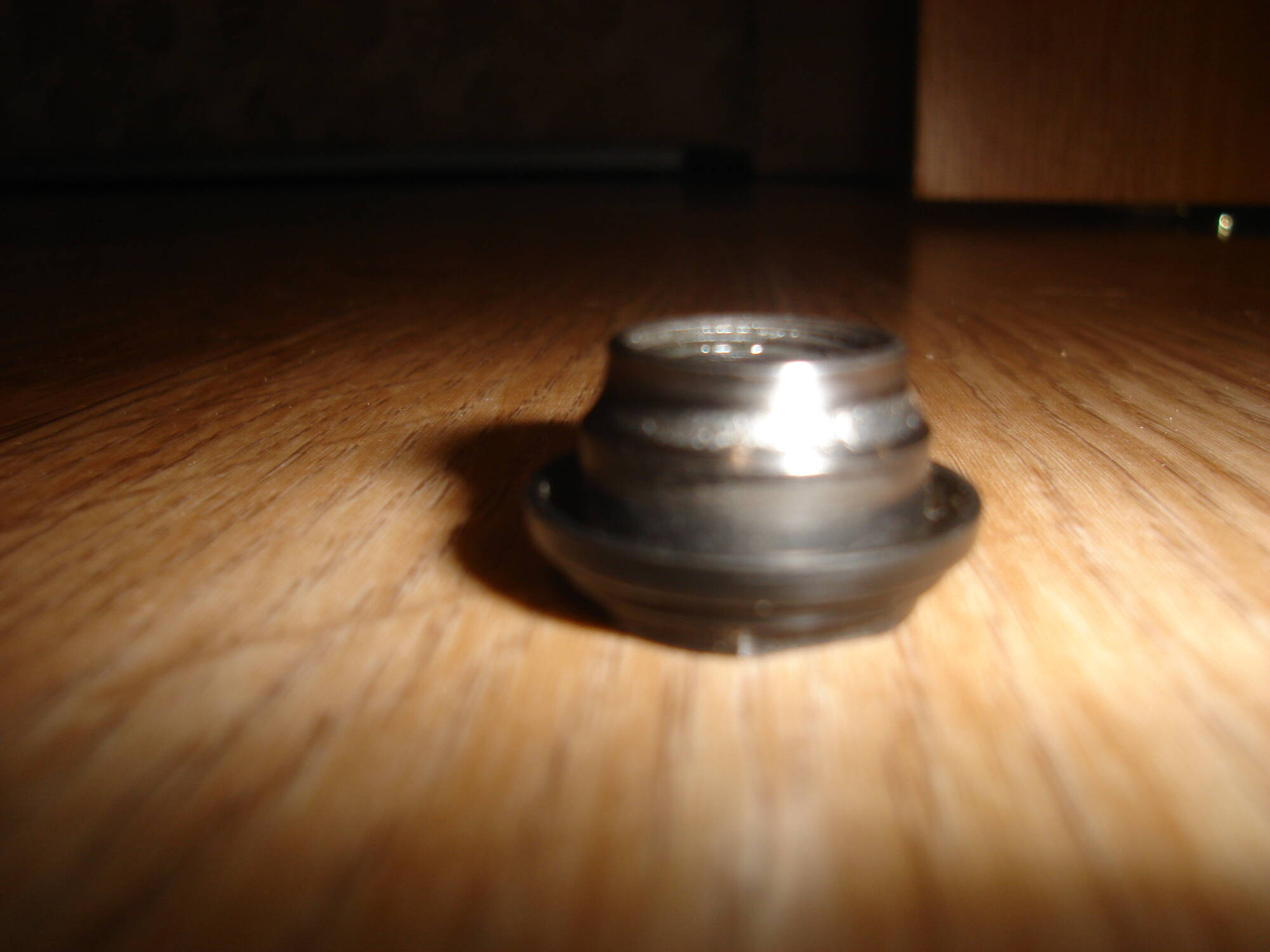

Добрый день, возникла проблема с запчастями, из-за того что моя модель
велосипеда довольно редкая и такое оборудование тоже редкое в наших краях,
объездил все велосипедные магазины города, ничего подобного предложить мне
не смогли. Нужен конус подшипника передней ступицы, спереди стоит динамо
машина Dior XT DH-T785, диаметр оси на которую накручивается конус M14*14,5mm
каталожный номер детали y2yj98020 , на рисунке обозначен цифрой 7.

DSC05710.JPG [ 991.31 КБ | Просмотров: 1053 ]

засыпал новые шарики и собрал втулку со старым конусом, конус и гайку сильно не затягивал, оставил маленький люфт вроде работает нормально, еще не испытывал на расстоянии. Вопрос по поводу поиска новой детали еще не закрыт, предложите кто что может предложить.

Пока не найдёте новую, можно напильником на оси сделать пометку и ставить колесо так, чтобы проеденная часть конуса смотрела вверх. Немного продлит жизнь пациенту.
Вы что,не законтрили конус? :shock: Что маленький люфт оставили это хорошо,все конические подшипники шариковые и роликовые любят его.

законтрил конус как положено, люфт оставил по рекомендации уважаемого веломастера в нашем городе.
