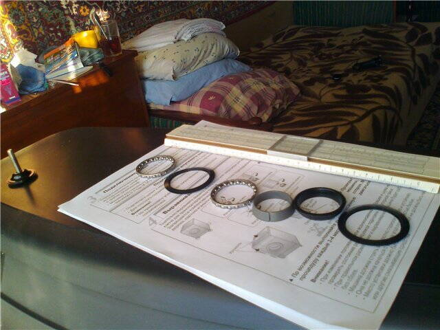

Здравствуйте, делаю то рулевой, колонка FSA No.10.
Снял руль, а вилку выбить не могу, как я понимаю там пластмассовый конус (серый на фото) на вилке, наверное сначала его надо вынуть, но как я его не ковырял (в прорезь отверткой) он не двигается.
Помогите советом, пожалуйста.
2df3aa84a7a8.jpg [ 63.98 КБ | Просмотров: 1658 ]

Тоже встречались такие рулевые, которые так просто не разбирались из-за плотно вклинивающегося разрезного кольца. С пластиковым кольцом такое бывает, насколько я заметил. Поэтому юзай следующий метод:
колесо остается на месте. Тормоза остаются на месте. Разборка начинается с того, что откручивается и снимается верхняя крышка, вынос сдвигается на несколько миллиметров вверх и в этом положении зажимается на штоке. Далее зажимаешь передний тормоз и "раскачиваешь" велосипед, нагрузив переднее колесо. Через пару таких качков сборка рулевой стронется с насиженного места и ее можно будет традиционно разобрать руками.

Идея логически очень хороша, но на практике не получилось. Раскачивал раз 10. Потом вдешкой брызнул и опять раскачивал. Потом на переднем колесе вел стукал, ничего :(

Спасибо за дельный совет, домучал. 3-4 раза брызгал и на переднем колесе стучал вел, держась за руль, об пол. потом подковырнул и вуаля.

Я может не совсем точно выразился: "раскачивать" - имелось в виду не вилку вверх-вниз, а вперед-назад, провоцируя расшатывание сборки рулевой. Но если разобралось, то замечательно.
