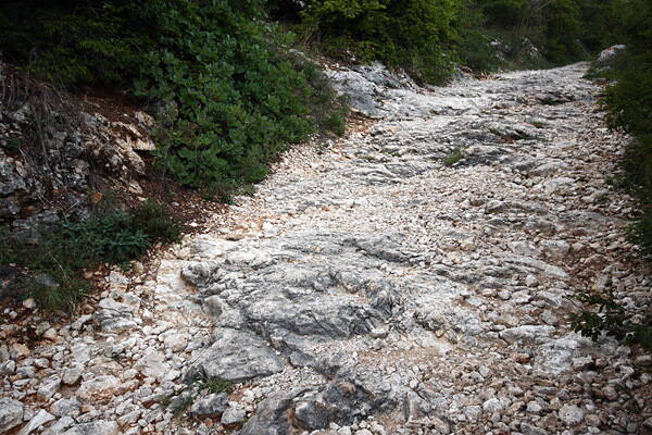

У меня своих 75 кг + около 15 кг груза пополам в рюкзаке и на багажнике. Не раз ездил по тому, что на прилагающейся картинке. Колёса — родные кадейловские (trail 5). Спицы вылетают (не от нагрузки, от палок), колёса восьмерятся, но не складываются. Если я что-нибудь понимаю, то вам по таким трассам сначала самому страшно будет ездить, на любых колёсах. К тому же, в наших краях найти такое непросто.
Колёса у меня прожили почти три года и около 25 000 км. Правились за всё время раза 4. Заднее сейчас с небольшой неисправляемой восьмёркой, когда станет неприемлемо, его только выкинуть останется и купить новое. Переднее пару дней назад сложил, кажется, насмерть, врезавшись налегке в бордюр на скорости (слишком крутой вираж, не удержался на шипах покрышек).
Вывод: нечего их выбрасывать, если достались вместе с велосипедом. Сносятся — можно поставить получше.
