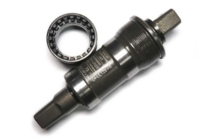

Если кратко, то я с изумлением обнаружил на кареточном картридже BB-UN72 эффект, аналогичный эффекту сжимаемости подшипников колёсных втулок под воздействием затягивающегося эксцентрика.
Собственно следствие из обнаруженного, - нарушая рекомендации по усилию затяжки картриджа можно его упороть или выбрать люфт у изношенного.
s-l500.jpg [ 25.22 КБ | Просмотров: 1896 ]
СообщениеДобавлено: 16.07.2019 13:35
Сообщения: 2099
Зарегистрирован:15.04.2010
Про выбрать люфт известный факт. А вот упороть... Надо быть одновременно очень сильным и не очень умным, поскольку наружная обойма подшипника упирается в проставку между чашками. Проставка как правило металлическая и чтобы продавить её до перекашивания подшипника нужно очень стараться.
З.Ы. с кареткой UN72 дела не имел, но подозреваю, что конструктивно она подобна UN26. Так вот, конструктив UN26 исключает какое либо влияние затяжки чашки на вращение подшипника - поскольку подшипники находятся внутри корпуса каретки и чашка упирается в корпус каретки, но не в подшипник - в отличии от тайваньских кареток, например, Neco, VP.

:unknown: Тогда не понимаю что там может поджимать чашкой - разве что пыльник подшипника?
un26.PNG [ 349.49 КБ | Просмотров: 1749 ]
На фото хорошо видно, что за корпус картриджа выступает только пыльник, сам подшипник внутри. Если всё так, как мне видится, то перетяжка чашки на ресурс подшипника не повлияет, но пыльник будет поджат, из-за чего и увеличивается усилие проворота вала.

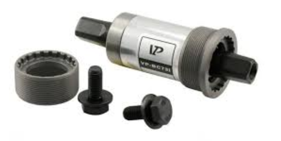

Да, об этом и говорю. Чашка давит на корпус картриджа и никоим образом не на обойму подшипника - как это происходит в более простых каретках типа:
vp.PNG [ 343.15 КБ | Просмотров: 1739 ]
Тут сколько чашку не тяни - давления на обоймы подшипника не будет, максимум на пыльник.

Имеется ввиду чашка каретки, которая вкручивается в раму и держит таким образом сам картридж. В том и дело, что у VP стоят промы, которые "чашкой" (или как там её правильно назвать?) можно поджать за счёт того что, чашка давит на наружную обойму прома. У шимы наружной обоймой подшипника является весь корпус картриджа и никаких образом затяжка чашки не вызовет перекоса подшипника, как на VP.
