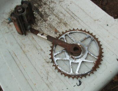

Пришла с хламом звезда системы, каких я никогда не видел. 41 зуб, шатун 175 мм. Всем видом (и резьбой) советская. Педаль, понятно, более поздняя. Или нет?
P1010056.JPG [ 135.61 КБ | Просмотров: 19724 ]

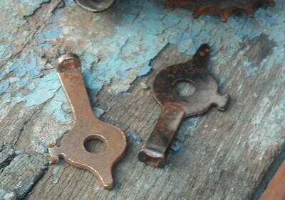

Репощу свою реплику из "Актуального крокодиловодства":
Пришёл ко мне Турист очередной, в бардачке был хлам. Специфический велосипедный - ниппельная трубка, детальки от тормозов и т.д. Но среди хлама оказались непонятные предметы - не могу понять, что это. Оно вообще велосипедное?

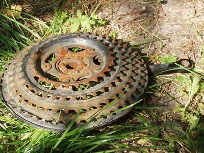

Ашано - суперзвезда - на зависть той половине сообщества, которая проповедует передачи :-P
:D
P1010178.JPG [ 140.25 КБ | Просмотров: 19722 ]
(я её уже показывал, но никак не успокоюсь :smile: )
Вложение P1010056.JPG больше недоступно

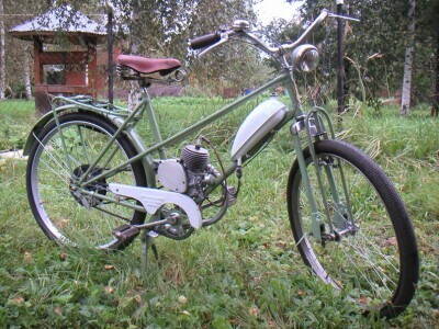

Привет, Костя! Смею предположить,шатун от мотовела ПВЗ 16в - 16вм1 конца 60х годов. :oops:
ПВЗ 16ВМ1.jpg [ 194.58 КБ | Просмотров: 19673 ]
В "ножке" резьба есть :oops: ? Не натяжители-ли под шосс.дропы?!!! А???
Фиксерам на заметку! :yes:

Влад К
Звезда таки похоже отсюда. А те фиговины может и не велосипедные. Отверстие в загнутой части ножки квадратное, размером примерно под головку спицы (я про размер - спицу туда не просунуть :) ) Оно больше на спецключ похже, чем не деталь откуда-то. Но зачем оно в бардачке ездило, да ещё в двух экземплярах немного разных - т.е. их зачем-то специально два возили.
СообщениеДобавлено: 29.03.2014 11:00
i'm paget
Вообще, похоже. А то, что оно вниз свисает - на клиренс не влияет - ведь за габариты системы не выступает. Придумают же...

Чудны дела твои, господи... :shock: И главное, в зеркальном исполнении (т.е. лвая и правая :eek: ...)

А вот 4х звездочная передняя система! Это я хочу слепить в качестве эксперимента. Себе. Для ползти в длинную и крутую горку. В комплекте с Гарбаруковским расширителем. Пусть и на 2-3х км/ч, но - сидя.
То, что похоже на парные ключи - возможно концевые крепления на ось для ног багажника.
Видел я когда то давно такую конструкцию складную - разборную - шайбы с хвостами ставились на ось надолго, а трубчатые ножки одевались на них сверху и фиксировались чем то вроде шплинта или чеки.
