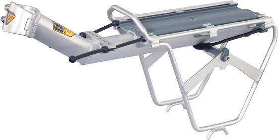

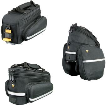

Решил создать эту тему по той простой причине, что иногда есть желание прокатиться на шоссейном велосипеде в гости к друзьям/родственникам в другой город по хорошей дороге. Весь путь можно проделать в течении одного дня (100-150 км), но нагружать себя рюкзаком нет никакого желания (при этом нужно захватить минимум необходимых вещей). Начал искать варианты в Интернете. Вот, что нашёл:
http://topeak.com/products/Bags/RXTrunkBagDXP
http://topeak.com/products/Racks/RXBeam ... rameV-Type
Есть ли у кого-нибудь опыт эксплуатации подобный предметов?
Можно ли крепить консольный багажник к карбоновому подседельному штырю?
Мой собственный вес 80 кг, передвигаюсь на Giant TCR.
Спасибо за помощь.

Недавно отвечал на тот же вопрос на форумах "Веломании".
http://forum.velomania.ru/showthread.php?t=62277
Скажу как имеющий отношение к карбопроизводству. Выше уже написали, что хомут багажника будет грызть пластмассу штыря. Хомут в любом случае трясется и немного ползает по штырю. Резиновая прокладка самого хомута ничего не меняет: под нее всегда попадет абразивная пыль.
Съедаются не только дюралевые штыри. Бывает, переднее крыло (того типа, что крепится на якоре) вместе с грязью за десяток поездок прогрызает миллиметровые "пазы" спереди в вилочной короне. Естественно, тут все зависит от формы крыла и короны.
Поверхность карбоштыря намного менее твердая, чем дюраль. Поверьте, пыль уничтожит пластик удивительно быстро. А там ведь у вас еще и хреноватый (пардон на слове, но это известно) истоновский лак. Что означает уже в первый день конец "финишу".
Наверное, можно обмотать штырь в месте зажима изолентой. По крайней мере, моей вилочной короне это помогло в борьбе с крылом. Можно просто надеть кусок камеры под зажим и раз в три дня тщательно вытряхивать из-под нее пыль. (Такой способ хорошо помогает от заднего крыла, крепящегося на карбоштырь. Почему-то под штатные резиновые прокладки на крыле пыль попадает легче, чем под кусок камеры.)
Остальные нагрузки должно держать, если соблюдать штатный вес на багажнике. Даже штырь ЕС90 не настолько тонкостенный, чтоб бояться проломов.
Но, естественно, гораздо лучше купить алюминий с толстой стенкой. Мысль "а зачем ЕС90?" (или что там у вас) победить еще можно, но всегда есть непобедимая дума "а вдруг что-то все же случится?"
СообщениеДобавлено: 16.09.2009 20:26
Сообщения: 108
Город: Белгород
Зарегистрирован:12.04.2008
С подседельным штырём ситуация прояснилась - надо будет ставить алюминий.

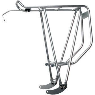

vikinng
Этот багажник рассчитан на малый вес. Чтоб там на нем не писали, если будет большой вес груза на таком багажнике, то как-бы сильно вы его не затягивали к подсиделу, все равно он будет на нем вертеться на сильных кочках либо когда вел будете ложить на землю. А это очень неприятно. Думаю до 7 кг будет нормально.
Имхо - лучше поставить обычный багажник, его дольше ставить, но за то потом удобней использовать и он более практичен.
СообщениеДобавлено: 17.09.2009 11:16
Сообщения: 108
Город: Белгород
Я и не расчитываю на перевозку большого груза - максимум 5-6 кг.
Но всё же хочется найти вариант багажника с креплением на эксцентрики заднего колеса. Какие будут мнения о таком варианте?

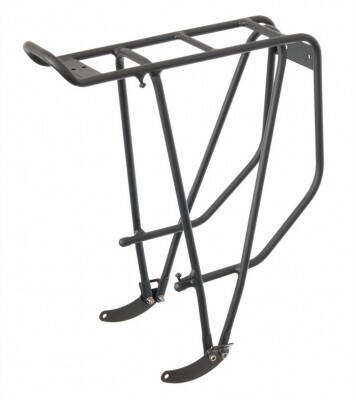

Стратегический вопрос решён - буду брать багажник с креплением на эксцентриках и пару навесных сумок для него. Примерно такой вариант:
Monsoon LT.jpg [ 18.04 КБ | Просмотров: 5331 ]
streamliner-road-2.jpg [ 12.54 КБ | Просмотров: 5330 ]
Останется решить тактический вопрос их покупки, но это уже дело времени.
Спасибо всем за помощь.
