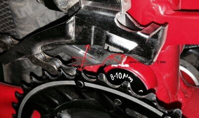

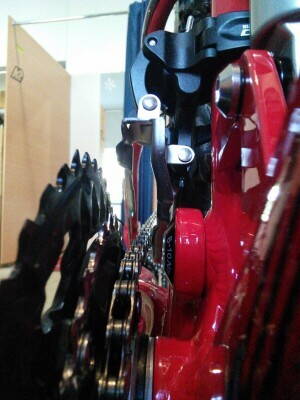

Здравствуйте!
Столкнулся с такой проблемой, купив Norko Fluid 7.2 в стоковой комплектации, передний переклюк бьет по перу - если поднять выше то трет об цепь. Настраивали в 2 магазинах дело в перекидке все ответили. Куда смотрели производители вопрос, будут делать туда к ним запрос ,ну а пока они решат его, Что мне делать? Может кто уже сталкивался с данной проблемой...
Говорят нужен переключатель с короткой задней стенкой.
____ 1.JPG [ 840 КБ | Просмотров: 2015 ]
____ 2.JPG [ 905.38 КБ | Просмотров: 2015 ]

скорее всего виноват не производитель, а магазин, в котором могли навеску поменять уже после того как вел пришёл в Украину - это как вариант, обвинять кого-то голословно не хочется... А по теме - или переклюк поменять, или звезды побольше поставить. Проще и дешевле поменять переклюк... Можно даже не гнаться за деором, а взять что-то подешевле - например, аливию, С050 или санрейс - М66 например. По работе едва ли заметите большую разницу с деором.

Стоит родной никто ничего не менял, просмотрел на всех велах такой же стоит, обещали написать производителю акт ,но пока это случиться пройдет не мало месяцев.
Да переклюк менять однозначно но на какой ? Вот в чем вопрос, что б точно подошел

Если подрезать чуток то о перо бить не будет, но изначально если ставить спереди большую растояние между внешей и большой звездой уже изначально не 1-3 а 3-5, получается обрезать нужно минимум 5 мм,
Кроме того что бьет еще трет если cзади маленькая стоит, то о саму рамку трет идет излом 2-3 градуса по высоте
А переклюк двигается только в горизонтальной плоскости? В вертикально его нельзя никак поднять или опустить, не трогая сам хомут крепления на раме.
Если так обрезать, что может быть существенного?
2.jpg [ 275.75 КБ | Просмотров: 1891 ]

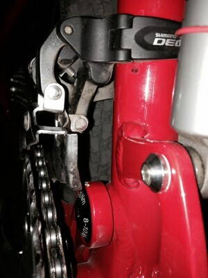

Я бы советовал показать еще раз грамотному механику. Де то там должено быть положение при котором и шарнир не цепляет и цепь не трет
Вот же Ваша рама и Ваш переклюк. Как то работет (Кстати хоть на фото и не видны звезды, выглядет так что до звезды расстояние порядочное, инкак не 1-3 мм)
Я думаю что все же есть изъян конструкции этой серии рам
Потому как вижу в раме 2014 года переклюк сделали креплением прям к раме без хомута и вынесли чуть назад. Видемо из за этой проблемы.
Но почти уверен что потратив достаочное колличество усилий можно настроить и Ваш ничего не пиляя
Думаю здесь могут Вам посоветовать кто может взяться за эту не простую задачу.

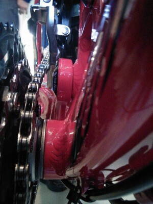

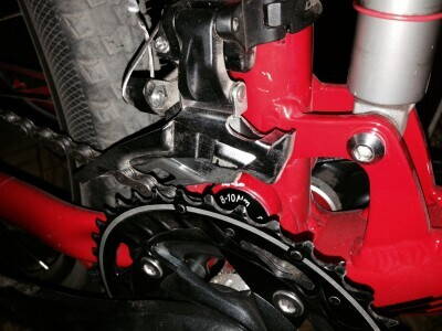

В 2 магазине решили данную проблему, как и предлогали некоторые , кто думал что каретка не 73 а 68, добавлением шайбы со стороны звезд. Тоже так думал, но насколько это черевато ?
 Заголовок сообщения: Re: Помогите !
СообщениеДобавлено: 04.05.2014 22:46
Сообщения: 1106
Город: Николаев
Зарегистрирован:11.09.2012
штангелем проверить ширину каретки :)
если она таки 68 - 3 кольца должно быть
если 73 - одно
если 73 - одно
Померять можно и обычной линейкой
(разницу в 5 мм видно будет :D )
на 68 1 слева 2 справа
на 73 1 справа
Gary Fisher Custom

Да каретка 73 тзначально написал, просто в магазине в другом в Днепре, они добавили еще 1 , т.е. получилось у них 2 кольца проставочных, Вот и спрашиваю чем это черевато ?
TYtvwvb0ND8.jpg [ 190.19 КБ | Просмотров: 1607 ]
zioUU9GtcYo.jpg [ 190.61 КБ | Просмотров: 1607 ]

как минимум тем что у вас шатун теперь не стоит на шлице нормально а висит :)
