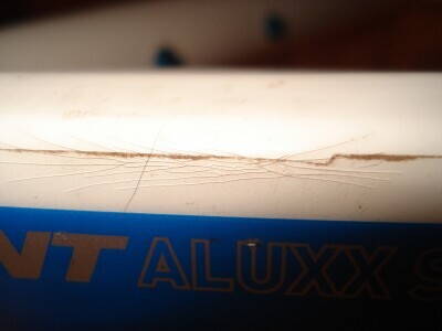

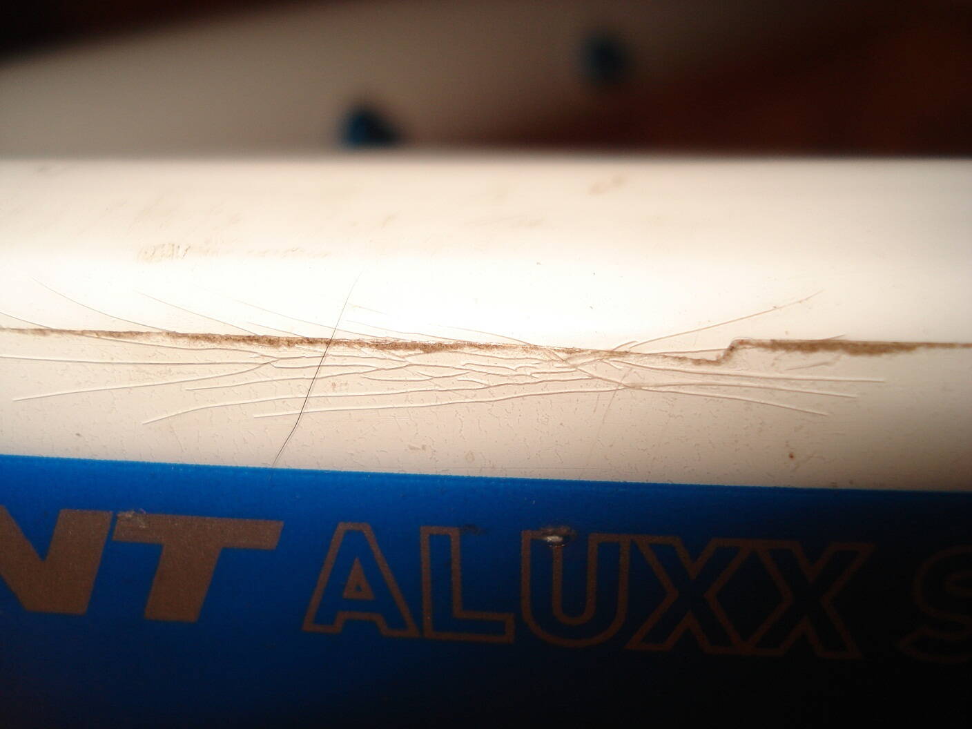

Знающие люди как вы думаете на раме имеются трещины на поверхности нижней трубы. Со слов хозаина рамы они появились при креплении вела на крыше багажника, сильно зажал крепёж... также на рами в этих местах есть небольшие вмятины, рама облегчённая тонкая. Хочется вереть что это только лакокрасочное покрытие треснуло. Стоит вообще пересыпать запчасти со своего вела на этот? И вообще при активном использовании сколько живут алю рамы?

Лично мое мнение - то выглядет стремно.
Оно то скорее всего краска. Но может потрескалась из за деформации трубы. Это не есть хорошо. Хотя и не значит что развалиться.
Аллюминий накапливает усталость. Оно конечно это процесс долгий.
Но раму старше 5 лет я бы не брал.

На нижнем фото поперечная черная полоска походу волосинка, это не трещина.

та краска уже потрескалась, по идее керосин проступит через нее.
У меня когда трещина намечалась - так же краска облупляться начинала.
Ну а вообще, если есть мех повреждения в тонком месте батированной рамы - там она и треснет очень быстро, так что лучше отказаться от нее.
С другой стороны, по тем рамам, что мне попадались, нижняя труба всегда довольно крепкая, а с батингом обязательно горизонтальная труба, она очень тонкая по середине и я даже проверял, при езде горизонтальная труба выгибается по средине на пару мм туда-сюда.

Нижняя труба как раз очень тонкая и сильно гидроформированна, а по поводу баттирования не знаю.
