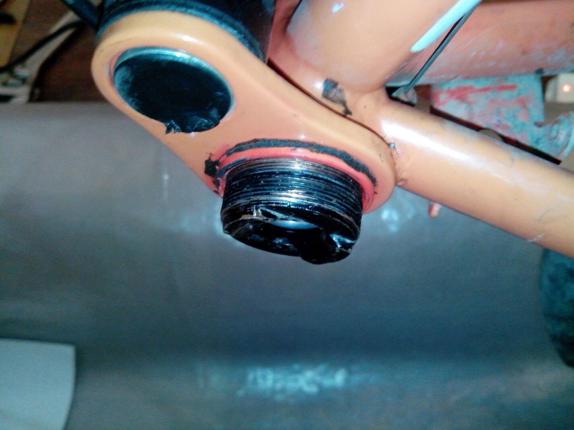

Привет! Достался велосипед,и конечно же в не лучшем состоянии.
Т.к каретка стучала и гуляла, решил разобрать посмотреть что как.

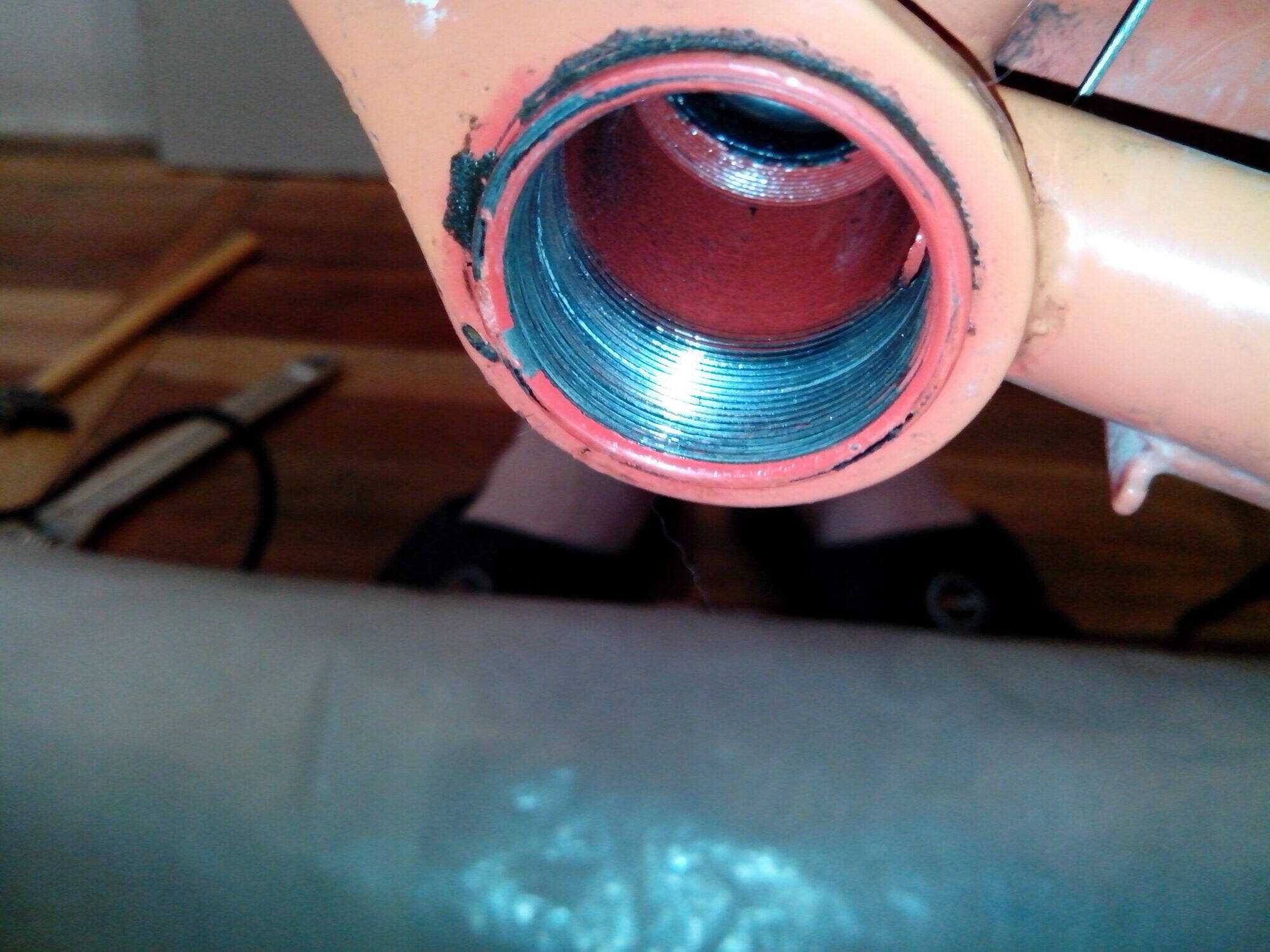

После разбора обнаружил на левой заглушке слизанную резьбу и трещину.

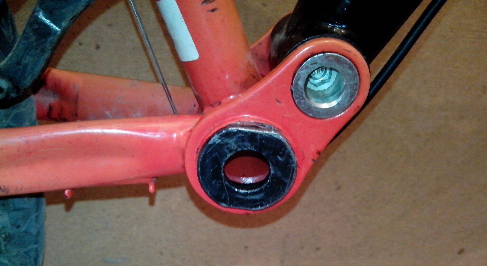

А вот правую вообще не могу снять...погуглив понял что нужно попробовать греть. Вот решил на всякий случай спросить,какое точно направление резьбы? (левую откручивал против часовой)

Комментарий к файлу: левая заглушка
IMG_20140527_101054.jpg [ 575.32 КБ | Просмотров: 1376 ]
Комментарий к файлу: правая сторона
IMG_20140527_100830.jpg [ 365.11 КБ | Просмотров: 1376 ]
Комментарий к файлу: просвет слева
IMG_20140527_100937.jpg [ 561.32 КБ | Просмотров: 1376 ]
СообщениеДобавлено: 27.05.2014 10:40
Сообщения: 8380
Город: Харьков, ХГ
Зарегистрирован:01.11.2006
В курсе, что там левая резьба?
СообщениеДобавлено: 27.05.2014 11:01
Сообщения: 9
Город: Одесса
Зарегистрирован:27.05.2014
да,конечно-но т.к не откручивается ни в какую-решил и про резьбу переспросить.
поливать wd-шкой тоже не помогло..
СообщениеДобавлено: 27.05.2014 12:06
Сообщения: 215
Зарегистрирован:16.11.2012
кипяточком полей :wink: Мне помогало не раз. И рычаг по-больше.
Ride it your way
СообщениеДобавлено: 28.05.2014 15:26
Сообщения: 198
Зарегистрирован:12.09.2012
Нагреть пром феном. парралельно поливать вдшкой. можно постукивать немного по ней что б сдвинуть ее с места наконец то.
СообщениеДобавлено: 28.05.2014 16:01
Сообщения: 3409
Зарегистрирован:14.03.2011
Я грел газовой горелкой, греть нужно прилично, предварительно сняв все пластиковые направляющие и т.д.
Сборка колес с равномерным натяжением спиц. Калибровка тензометров.
Расширенный ремонт узлов велосипеда, изготовление инструмента и деталей под заказ
vk.com/palermo2400
skype: palermo2400
LinuxUser
СообщениеДобавлено: 01.06.2014 18:38
Сообщения: 9
Город: Одесса
Всем спасибо! помог прогрев феном с внутренней стороны до 350=>150 градусов!
