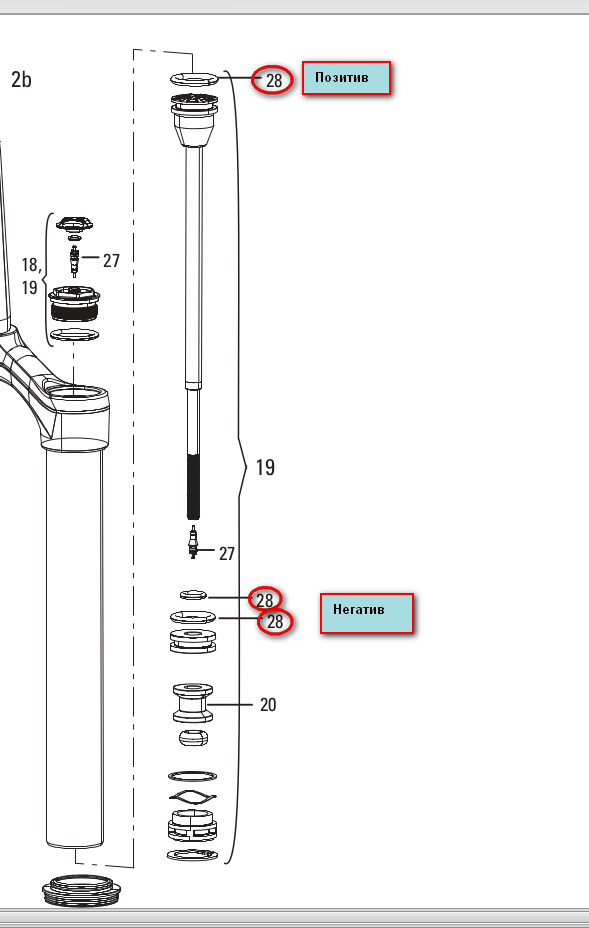

Доброго вечера, уважаемые форумчане!
Пришло время плановой ТО вилки и возник вопрос к знающим людям по поводу утечки воздуха из негативной камеры.
Начну по порядку.
Вилка RS Reba RLT 2012 QR 9mm 26" 1 1/8" была куплена на eBay в практически новом состоянии.
Причем бойня за нее была серьезная, я выиграл лот в последние 3 секунды со сматфона в 3 часа ночи, лежа в кровати ))).
Потом 3 месяца плывла морем и первое , что меня удивило - это полное отсутствие давления в ней, потом появилась мысль, что аккуратный гражданин США спустил давление перед отправкой самолетом покупателю.
Первым делом провел ТО вилки, руководствуясь всеми возможными материалами , найденными в сети. Было залито масло Motul Fork Oil Expert (5w в демпфер и 15w в штаны), все согласно мануалу для вилки именно 2012 года. Родная густая мазута от Sram, которая сбилась в ком над поршнем позитивной камеры была собрана и размазана по сальникам и пыльникам, а остатком вымазаны стенки позитивной камеры, как указано в мануале. Сальники, паралонки и 0-ринги в идеальном состоянии. Все собрано, накачан воздух и в работу.
ТО было проведено весной, я не счел нужным контролировать давление в камерах, в конце лета стало интересно и обнаружилось, что в позитивной давление сохранилось, а в негативной ноль. Накачав снова до нормы решил периодически проверять, за месяц не меняется, через 2 падает
незначительно, а через 3 приблизительно на 30psi. Решил что с этим можно мириться, но недавно заметил, что давление может упасть на 20psi сразу после жесткого проезда неровных участков. Заметно сразу по уменьшению сэга, вилка в начале хода прожимается руками намного жестче, меряется давление: в позитиве без изменения, а в негативе упало на 20-30psi кроме падения давления за счет присоединения шланга насоса ВД.
На днях собираюсь провести второе ТО (раз в год) и заодно хотел посоветоваться, стоит ли поменять О-ринги , которые надеты внутри и извне скользящего поршня, обозначенные номером 28 (негатив) ? И не нужно ли поменять заодно и номер 28 (позитив).
Если я правильно понимаю, позитивная камера находится между верхним поршнем и топкепом, а негативная между верхним поршнем и скользящим поршнем, поправьте, если я неправ. Воздух из негативки может уходить как наружу, тоесть вниз через нижние 28-е кольца, так и в позитивку через верхнее 28-е кольцо. Встречается ли заводской брак в виде некачественных О-рингов и будут ли колечки, купленные в специальном магазине по пневматике-гидравлике и подобранные по размеру лучше родных сремовских?

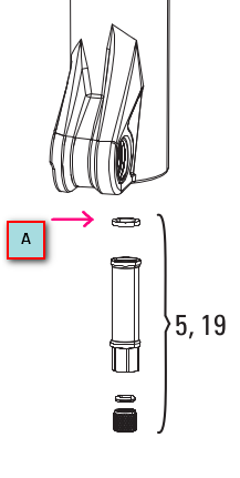

И еще вопрос, во время сборки заметил, что трубчатая гайка (на втором рисунке № 5, 19) во время закручивания не имеет концевой точки, а с усилием прокручивается и дальше, я так понимаю вместе с поршнем, так как он не имеет радиальной фиксации, контакта с воздухом там нет и менять
колечко А смысла нет, из под гайки масло не сочиться, тоесть так должно быть?

Травит-ищи проблему. Не нашел - меняй о-ринги.
Используй 15В в камеры только немножко. 1-2 мл.
+ все о-ринги сади на густую смазку(скользкую а не липкую)
п.с. представить не могу как можно ездить только на позитивной камере и не чувствовать.

О-ринги я поменяю, причем все три в воздушной пружине, вопрос решен.
А что же с маслом? Мнения разделились, в чем проблема масла в позитивке? Оно будет уходить через нижний шредер в насос?
По мануалу Срема раньше лили в позитивку 15w, в 12 году написано в табличке густой grease.

в дуал и соло ейре масло проходит первые 2 оринга и скапливается в негативке
делая ее и так децельно детский обьем еше меньше :)

собери негативку без остальной требухи, накачай, засунь в тазик с водой и ты увидишь где оно травит. хе-хе, не буду каркать, но дело не в орингах, хотя их все желательно поменять.
как определишься - расскажу как фиксить.

Да, масло будет перебегать в негативку, а потом из нее тоже качевать))
Но оно даст хорошую герметичность в перемешку с густой, + хорошее страгивание.
Также 1-2 мл. обычно разбегаются по стенкам. И далее если скапливается оно, то не в негативке, а во внутри штока поршня (после большого пробега и выходит через нижний клапан шредера.
yararaka
Есть sram military grease если нужно могу продать грамм 20.
Кому интересно у меня реба12 с пробегом 20+ тыс. Я перепробовал все варианты и разные количества масла. Но для меня главное страгивание.
Самое лучшее дает густая смазка + немного масла.
