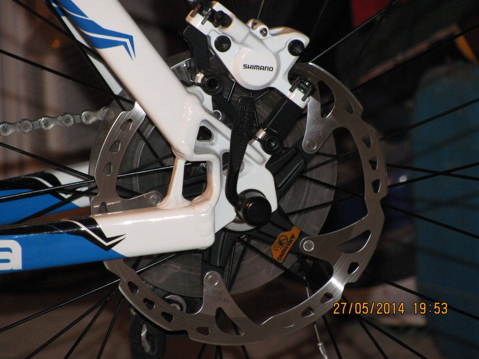

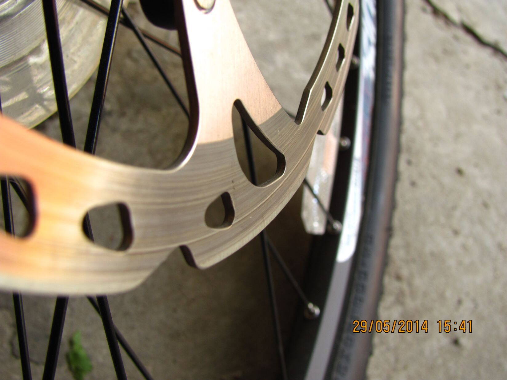

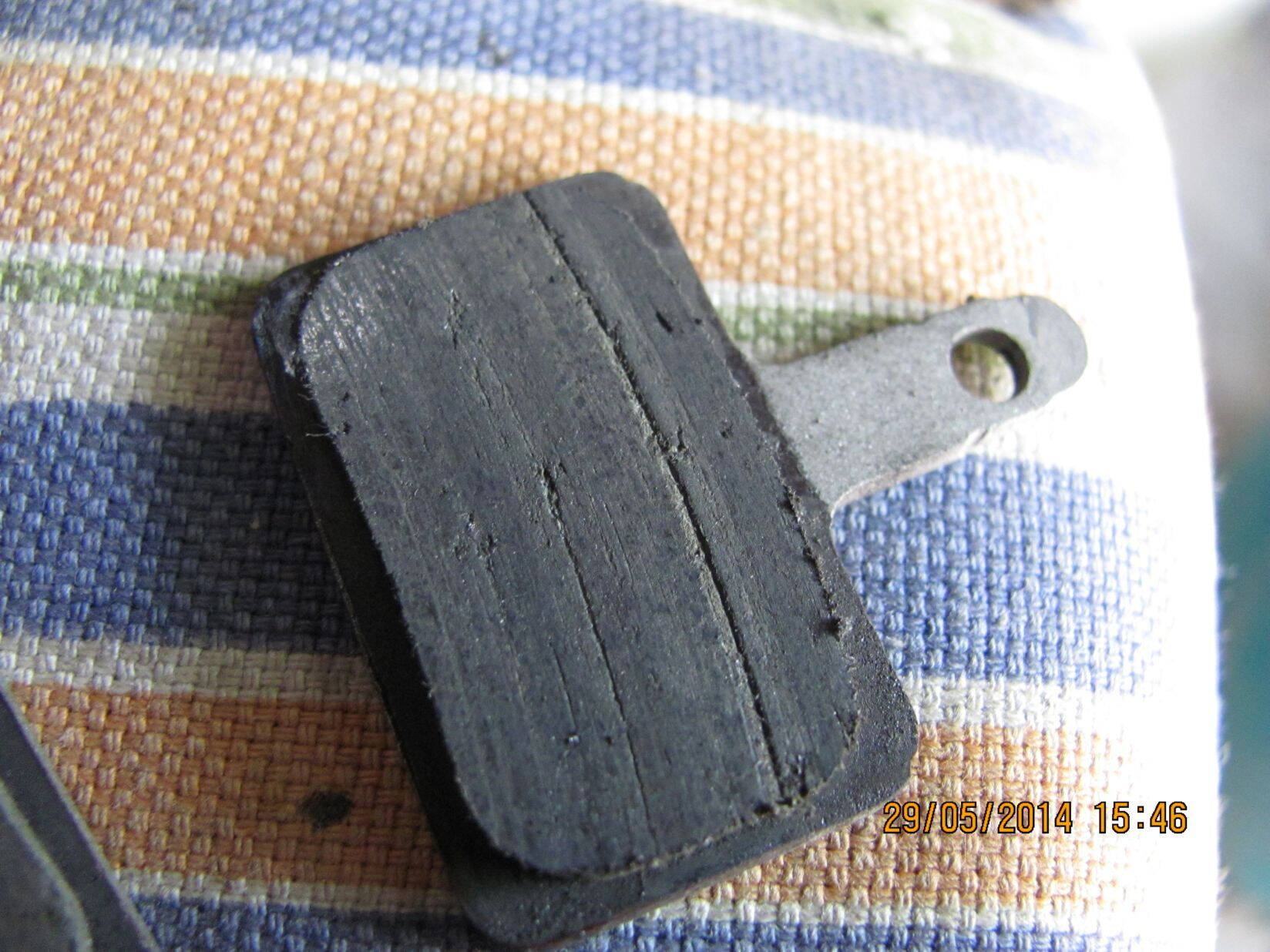

При затяжном спуске услышал что задний тормоз стал менее эфективен и появился звук как затирается метал.Снял в гараже колодки и увидел что на на фередо бороздка.Из-за чего это произошло я так и не понял.Зачистил колодки,промыл уайт-спиритом.Проехал 20 км пока всё норм.Я так и не понял почему это произошло.Может кто сталкивался с такой проблемой?

Во время спуска попал камушек(песчинка), который и сделал задир на роторе, который, в свою очередь, и оставил борозду на колодке

так если присмотреться повнемательней,то на роторе не впадинка риска,а на оборот выпуклая риска...

Неужели ротора такие мягкие :shock:
Вполне возможно что камешек как бы "смял" металл

Рекомендую ротор и колодки обработать наждаком по методу
http://enduromag.com.au/site/enduro-workshop/enduro-workshop-fixing-noisy-disc-brakes/
http://www.pinkbike.com/news/Tech-Tuesday-Silence-That-Squeaky-Disc-Brake-2011.html
Я делал со старым пожившим ротором с такими неровностями при установки новых колодок.
Помогает получить лучше торможение и избавиться от писка.

а какие проблемы, кроме эстетических, у тебя это вызывает?
(эти ротора, на самом деле - не убиваемые, плюнь на все, и катай спокойно! :smile: )

У меня на авидах бб5 окалины появлялись на роторах и так же пилили колодки. Окалины явно пригорали т к снять ножом не получалось - стачивал. п.с. меняй колодки на полуметалл!

Это и вызывает
Если эти борозды на роторе не столь велики, то забить можно. Но тут уже черезмерно - поэтому обработать
А причина появления как павило попавший песок в дождь. Нарезает борозды. А потом борозды нарезают колодки.
В основном бывает если проехать в дождь по песчаным грунтам. Так за час можно и диск нарезать и колодки в ноль стереть

да я не один раз стирал колодки в ноль, царапал диск - и ни на что, кроме как на покупку новых колодок это не влияло - по песчаным грунтам, коих у нас под Харьковом 50%, и под дождем или после такового - 63% всех покатух, именно с такими роторами.

Ничего страшного в этом нет, пройтись наждачкой, со временем запалируется.
Я продавил АЙС ротора.
Вовремя не поменял колодки и прижимными пружинами
продавил ротор. Катаю так уже 4к, ухудьшения не заметил.
