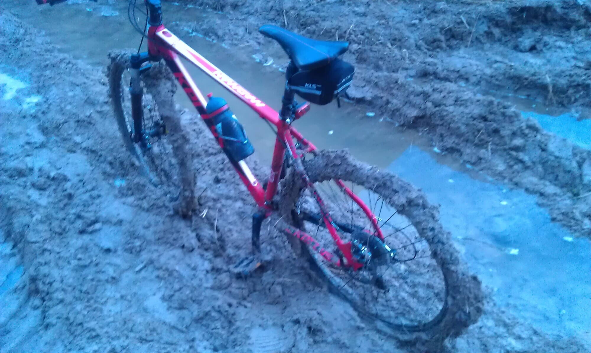

Здравствуйте, собственно проблема в чем. Сегодня поехал кататься в лес заехал в "говна" и после попадания грязи на передние звезды, начались проскоки в на передней звезде, такое впечатления что цепь не могла попасть звеньям на зуб. И начались проскоки. Потом зажевало цепь между рамой и пониженной звездой. Причем зажевало так что слизало не много алюминия. Каким образом туда попала цепь ? Доехал до лужи обмыл вроде все нормально, приехал отмыл велик все смазал.

Почему проскакивала цепь допустим ясно. Не понял только чего цепь так зажевало.

Если между нижним пером и звездой то гуглите чейнсак. Говна (ну или иногда другая причина) не дают цепи вовремя соскочить со звезды и цепь затягивает между пером и звездой
Если просто соскачила сверху за звезду. Говна + не настроенный переклюк. Но в этом случае просто говна.

Уровень говен превысил критический уровень. Чернозем сработал как смазка. :D
ИМХО для таких говен сингспид самое то.

между нижним пером и звездой, зажевало в тот момент когда я переключил на пониженную. Теперь я понял свою ошибку. В смысле лишились ? А тормоза как поломались? ?

такое встречается не только с грязью
обратите внимание на выработку передних звезд - маленькой и средней, особенно средней
возле каждого зуба образуется заусенец - он подкидывает цепь и подворачвает ее
в целом причина - износ звезд, на передней средней буксует? это самая часто используемая звезда, на новых можно ебашить дальше по грязьке
