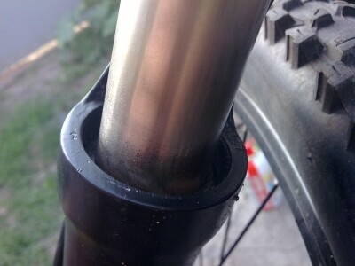

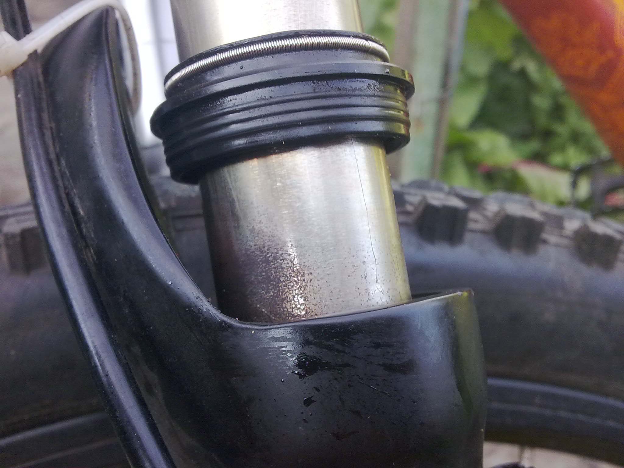

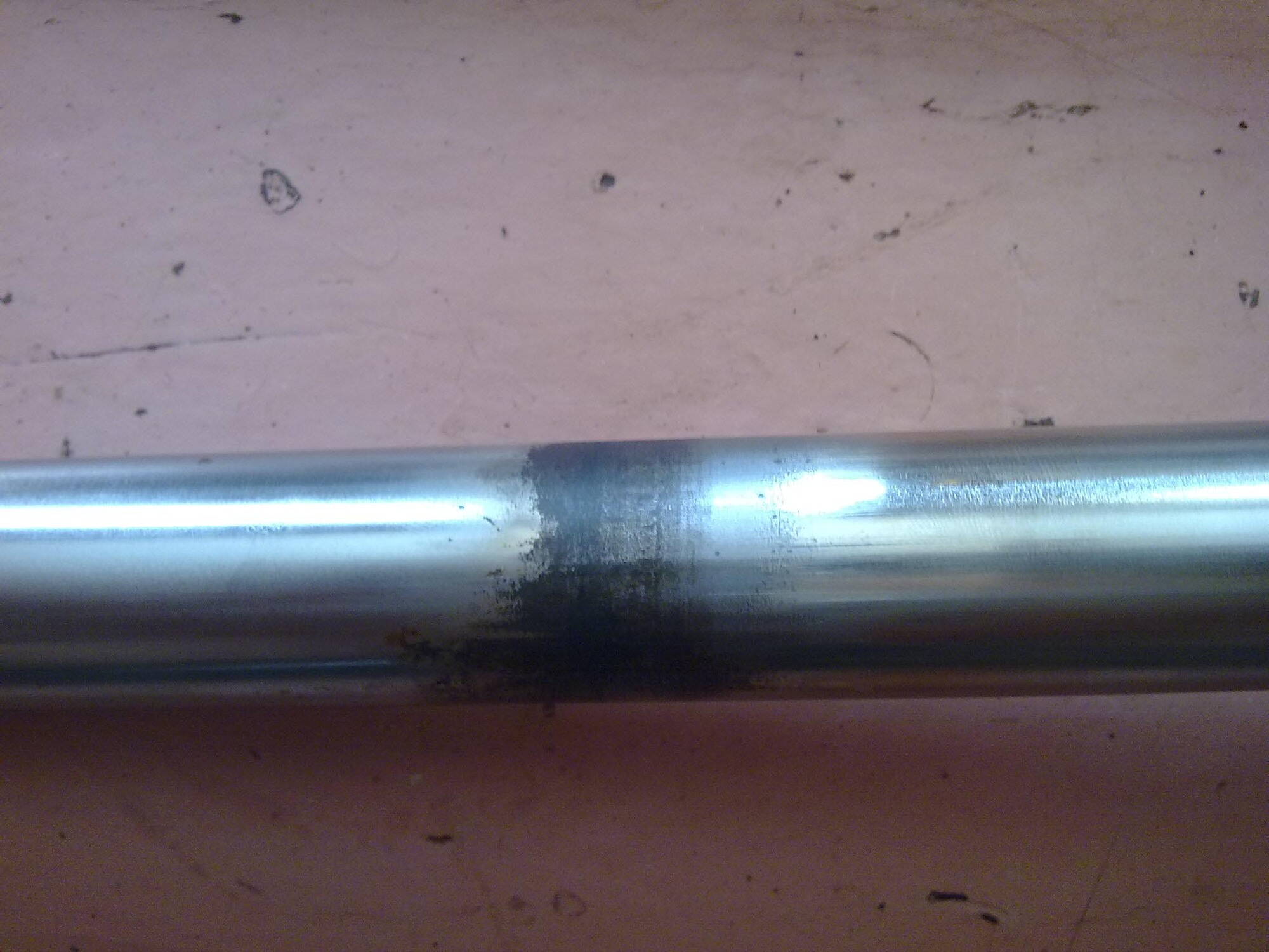

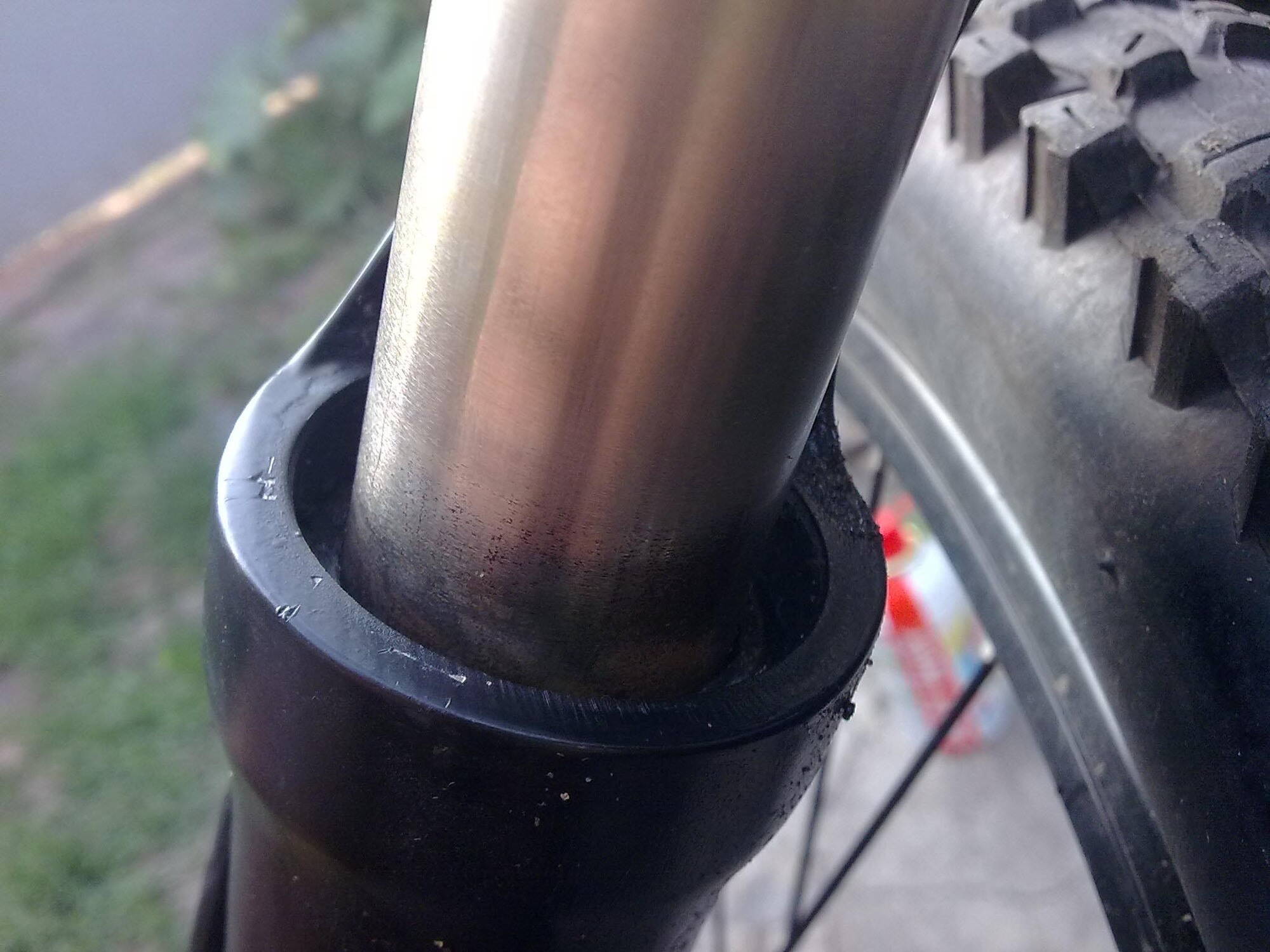

:cry: вилка Suntour ХСМ v2. Появилась коррозия в районе сальника...
с момента покупки на другой ноге выскакивал сальник, посоветовали смазку ХАДО, купил где то меся полтора назад, начал распылять... ну заодно и на вторую брызгал... где то неделю назад заметил коррозию. на той ноге где проблем как таковых не было :(
к чему пишу про смазку-рассматриваю как вариант возникновения проблемы...
если кто то что то знает как бороться, помогите советом :cry:
Комментарий к файлу: вид 1

использую
ТУ У 00152365.111-99 "МАСЛО ДЛЯ ГИДРАВЛИЧЕСКИХ АМОРТИЗАТОРОВ МГП-10"
Масло для гидравлических амортизаторов МГП-10 представляет собой композицию маловязкого, низкозастывающего нефтяного масла, депрес-саторной, диспергирующей, противоизносной, антиокислительной и антипенной присадок.
10гривен - пол литра.. хватит на 100лет
думаю, еслиб у меня такая проблема возникла - намазывал бы мгп раз в 3 дня и через пару недель все бы прошло

так он предлагал не лить в демпфер - а лить в место коррозии

я тебя обрадываю это не коррозия!!! это специальное напыление!! я не скажу как оно называется но примерно после 1000 км пробега на всех сантурах такое начинает происходить! так что можешь не боятся и смело её выкидывать так как у тебя уже есть в ней люфт а сальники на эти вилки не производятся
я понимаю, ты отжег, но мне реально не смешно...специальное напыление у людей на мозгах появляется, когда они много играют во всякие иксбокс и плейстейшн
просил по делу ответить :(

XCT-V2 у меня .. брал в автомагазине любом .. и не лить никуда .. а мазать снаружи, не разбирая.. полил из шприца и покачал ..
кроме того - вилка - шлак все равно .. надо собирать бабки на воздушку.
так коррозию убирает?

Мирослав писал(а):
Zamuka писал(а):
используюТУ У 00152365.111-99 "МАСЛО ДЛЯ ГИДРАВЛИЧЕСКИХ АМОРТИЗАТОРОВ МГП-10"
где ты его брал? и какая у тебя вилка?
Ну ты просто молодец выстрелил!!! Теперь для тупо доходяших! Ноги вилки анодированы для того чтобы ноги могли легче скользить по направляюшим! анодирование очень боится люфтов и ко всему пыльники на сантурах не самого высокого качества они пропускают страшное количество грязи! эта грязь вместе с люфтом действует как наждачная бумага снимая слой напыления и разбивая направляюшие!!! если не ошибаюсь то титановое напыление не боится износа!!!

против этой болезни лекарства нету :sad:

не ну так реально коричневая коррозия, и при работе видно как оттуда выходит рыжее гавно, а анодированное покрытие я видел ибо работал мастером в механическом цеху-на ФЭДе

ну на фотки отчётливо видно збитое напыление! ты заливал туда WD - 40! иле какуето смазку! если да то просто она вымывает из вилки а точнее из направляюших грязь!!! можеш разобрать её почистить!

я хочу разобрать, но я не знаю устройства :(, мне бы схему раздобыть ...
некоторые говорят, вези велотехнику ... мне хочется самому раздуплить и провести ТО

и что самое интересное-коррозия только на одной ноге!
