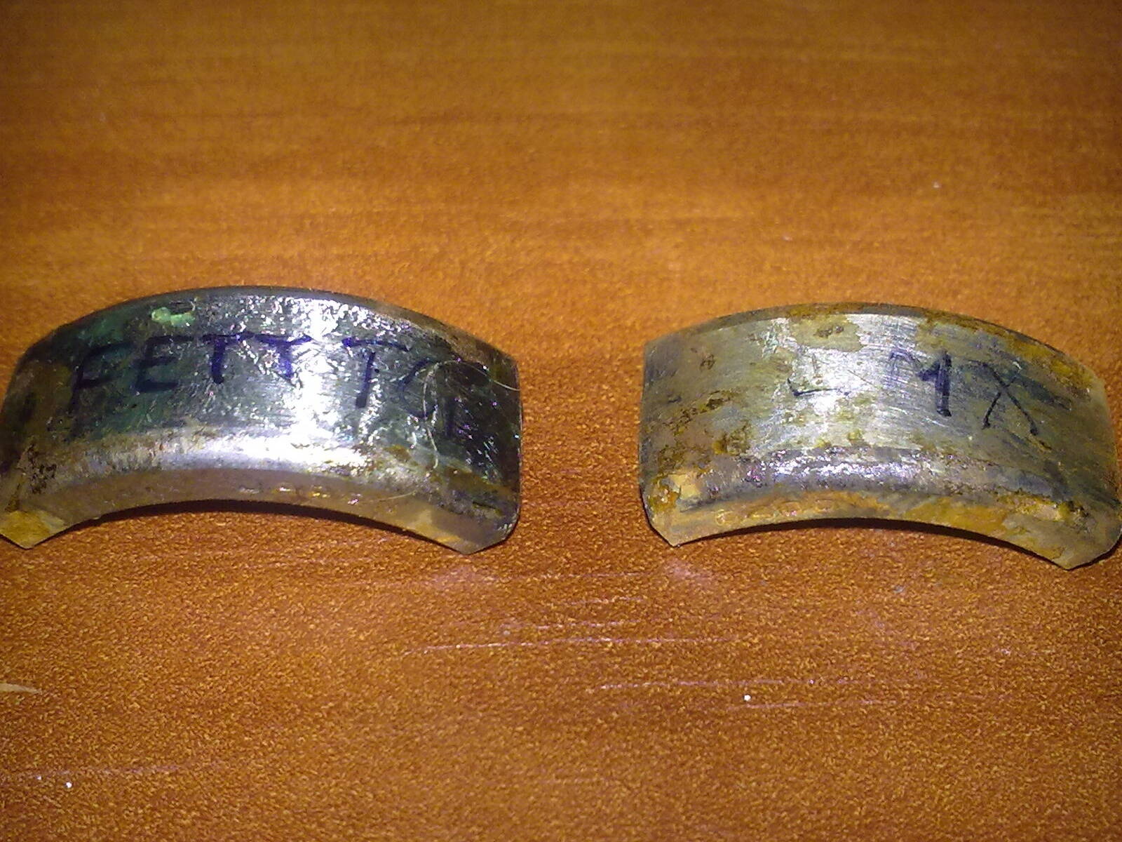

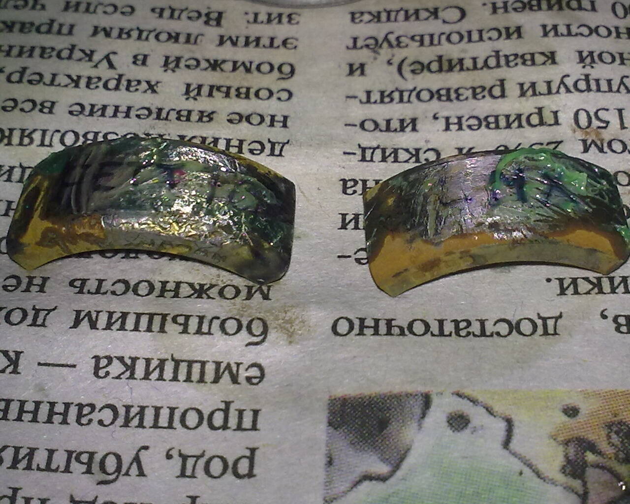

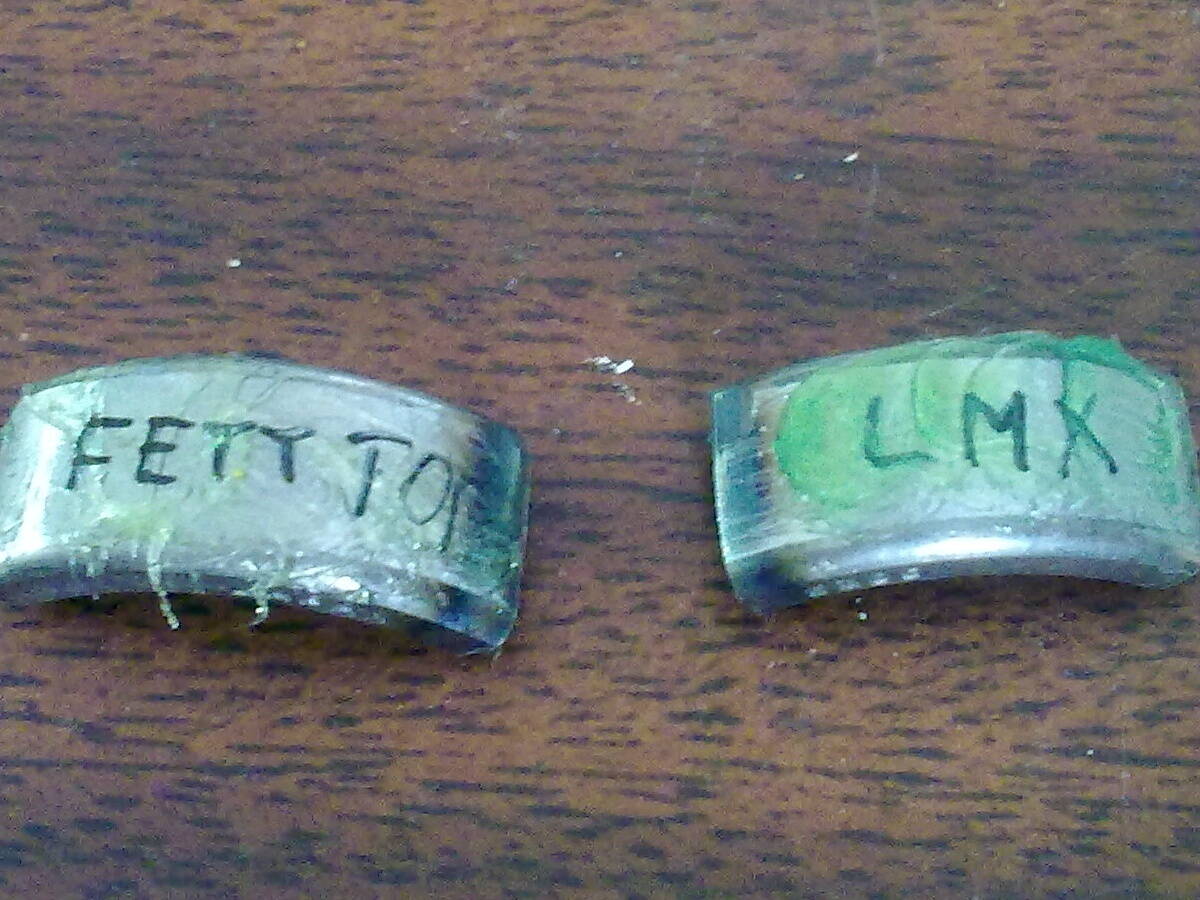

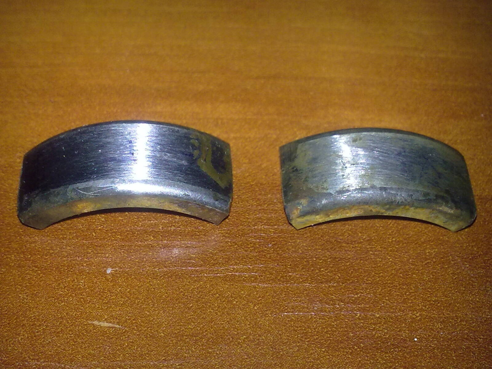

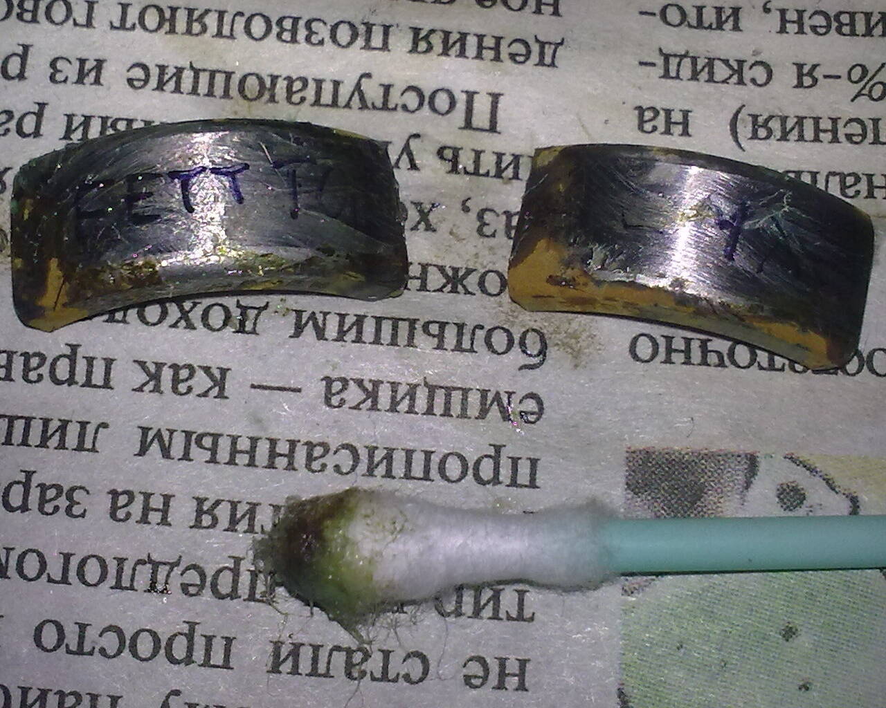

Автор:  DesignerMM [ 31.01.2016 20:23 ]
Заголовок сообщения:  Re: О смазке: жидкие, густые. Для цепей, узлов, вилок.
Вложение
[ 395.1 КБ | Просмотров: 2269 ]
"замочил", результат конечно очевиден
зы: вода из дорожной лужи...
Это типа: покатались по (январским) лужам
Вложение
[ 479.68 КБ | Просмотров: 2222 ]
И оставили так, как есть...
Вложение
[ 488.48 КБ | Просмотров: 2222 ]
"маемо то, шо маемо"
Вложение
[ 720.14 КБ | Просмотров: 2222 ]
- коррозию
Вложение
[ 680.05 КБ | Просмотров: 2222 ]
Автор:  zukerman [ 03.02.2016 09:52 ]
DesignerMM
так и не понял, для чего был тест. ЛМХ - это литиевая смазка. У литолов водостойкость никакая. Какая другая смазка не понятно. Сам тоже железки мазал, одну ликви молли ЛМ50 лито, а другую моторекс 2000 ибо другого солидола под рукой не было и в воду положил.
Лито лм50 за пол дня побелел, а через 2 дня появилась корозия.
Моторекс неделю лежал и ничего с ним не случилось. Корозии не видно было.

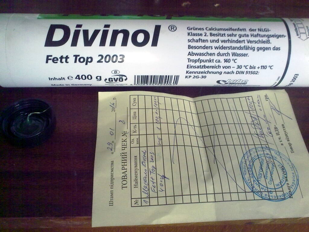

Автор:  DesignerMM [ 03.02.2016 11:55 ]
zukerman писал(а)
моторекс 2000 .....Моторекс.....
Fett Top, маркером же написано, импортный салидол, который в восемь раз дешевле моторекса.

Автор:  zukerman [ 03.02.2016 23:55 ]
Fett Top, так точно. Теперь разглядел. Со смарта фигово видно было. Использую моторекс байк гриз 2000. 400 грм банки Fett Top не к чему, а 100 грм тюба моторекса для себя хватит на года 3-4, если мазать, а не накладывать горы смазки, чтобы вылезала наружу. Зато 100% уверен в этой смазке, которую использую уже 12 лет и она меня вполне устраивает.
