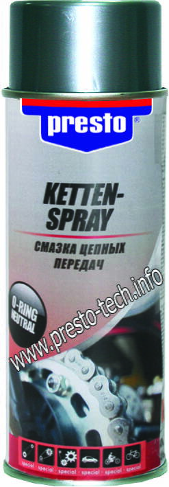

Город: Кам'янець-Подільський
Зарегистрирован:30.03.2012
http://presto-tech.info/uk/product/smaz ... li_group-/
Рекомендую.
Водой не смывается. Грязь не налипает.
По консистенции напоминает смазку на новых цепях.

semash писал(а):
http://presto-tech.info/uk/product/smazka_cepnyh_peredach_presto_217630_400ml_motip_dupli_group-/
Рекомендую.
Мало кто пользуется аэрозольной смазкой, это облако капель запросто оседает и на тормозных дисках, если не снимать колесо с вела при смазке...

palermo2400 писал(а):
Рекомендую.
Я периодически пользуюсь данной смазкой, на 100-140 км хватает по грунтам. Но после испарения растворителя становится вязкой и собирает на себя всю пыль.
