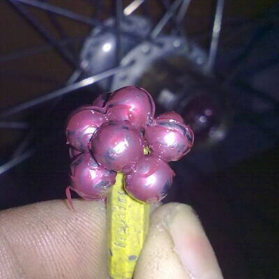

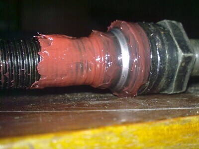

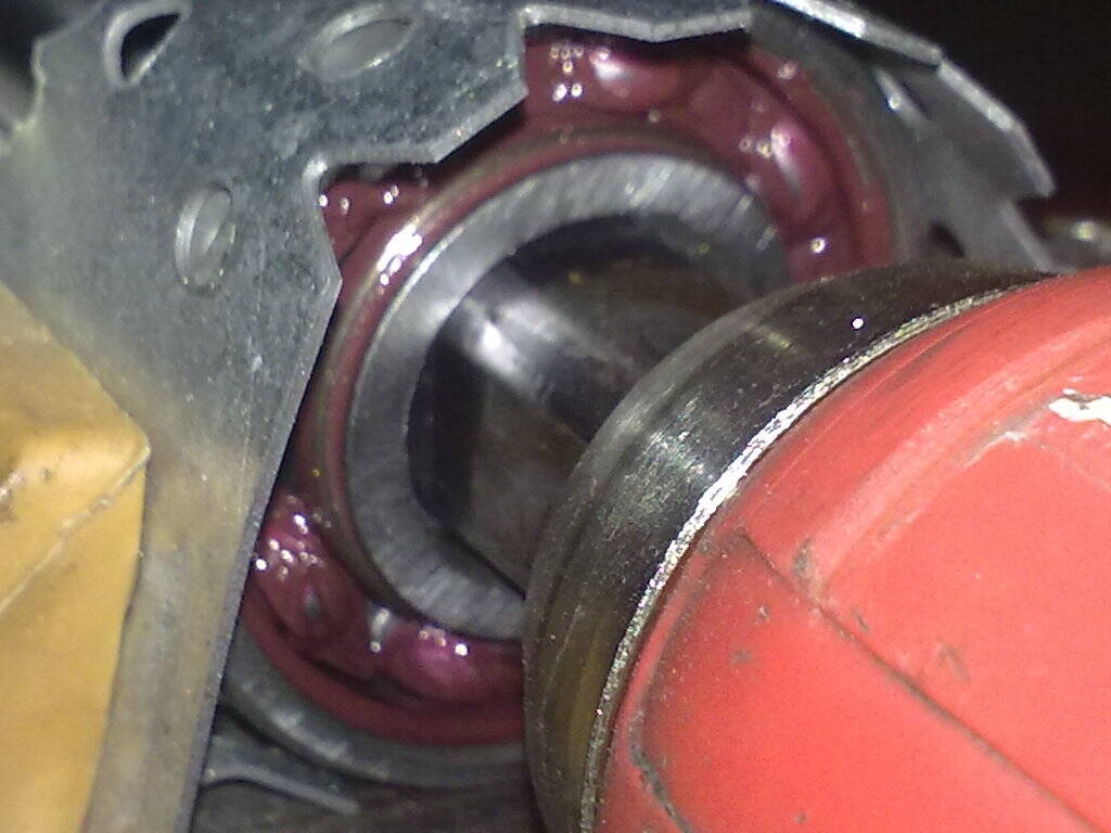

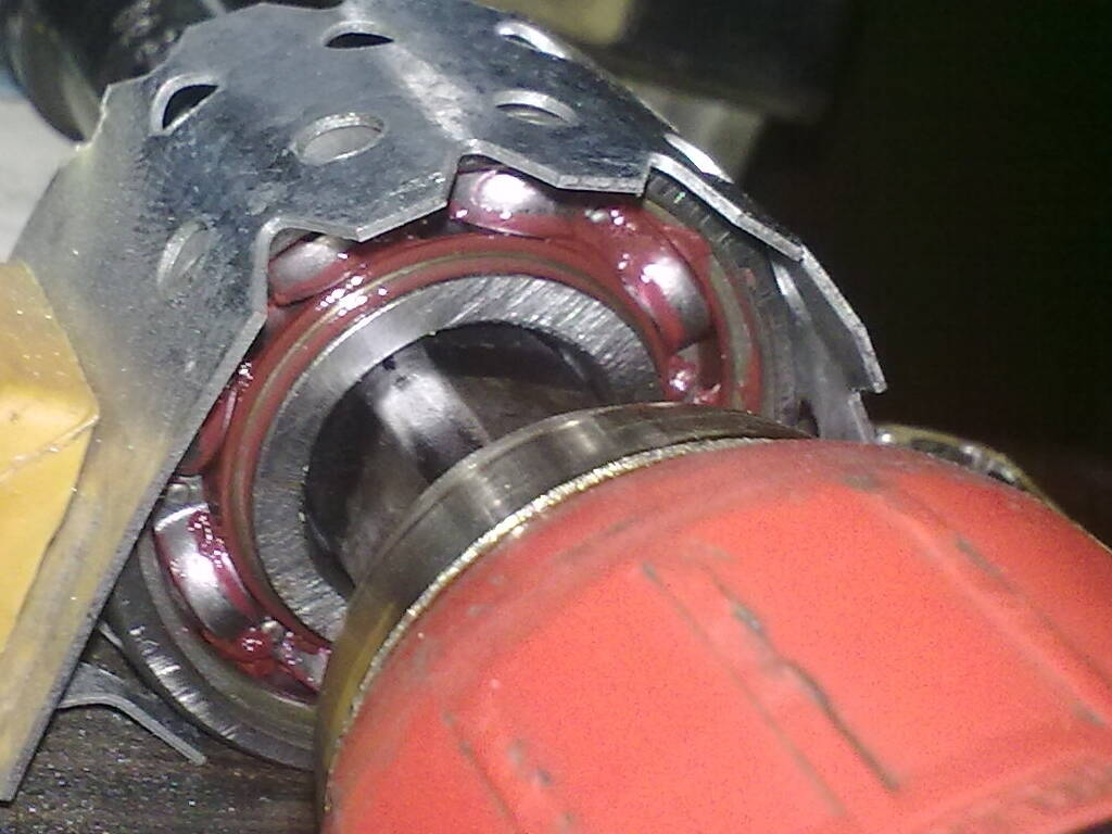

:unknown: ХАДО (несколько разных)
viewtopic.php?f=31&t=160854&start=525#p1243356
Вот и появилась возможность оценить хадо в сравнении с кастрол лмх - завтра разберу втулку, где с одной стороны "розовенькая с клубникой" , а с другой "густые зеленые сопли", колесико активно купалось под душем (вместе с кассетой) и стояло до высыхания. Ну а пока фото полу-убитого подшипника, который шумел и тарахтел до теста (пробег смазки всего то около часа на 3000об/мин) - завтра будет "купаться" в уайт-спирите и проверятся люфт (обычное смещение колец по оси, изначально было около 1мм).

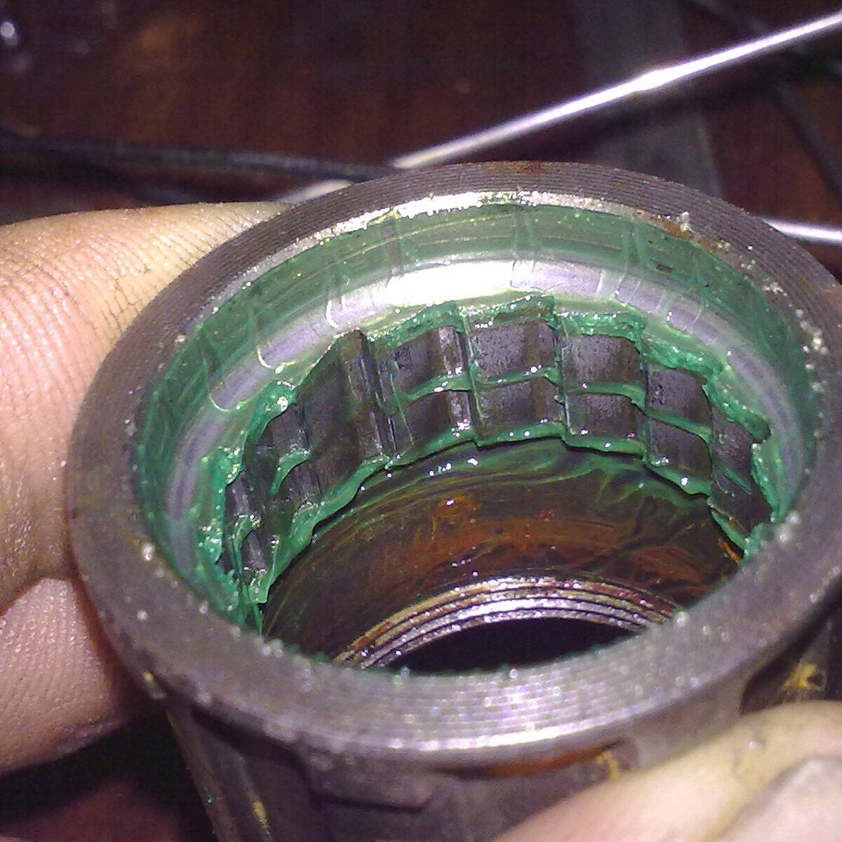

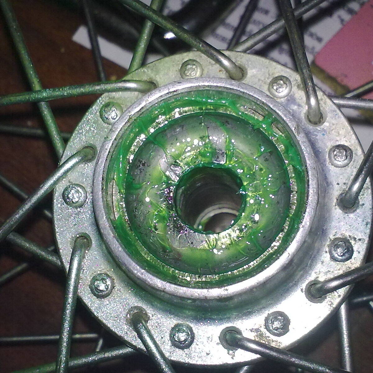

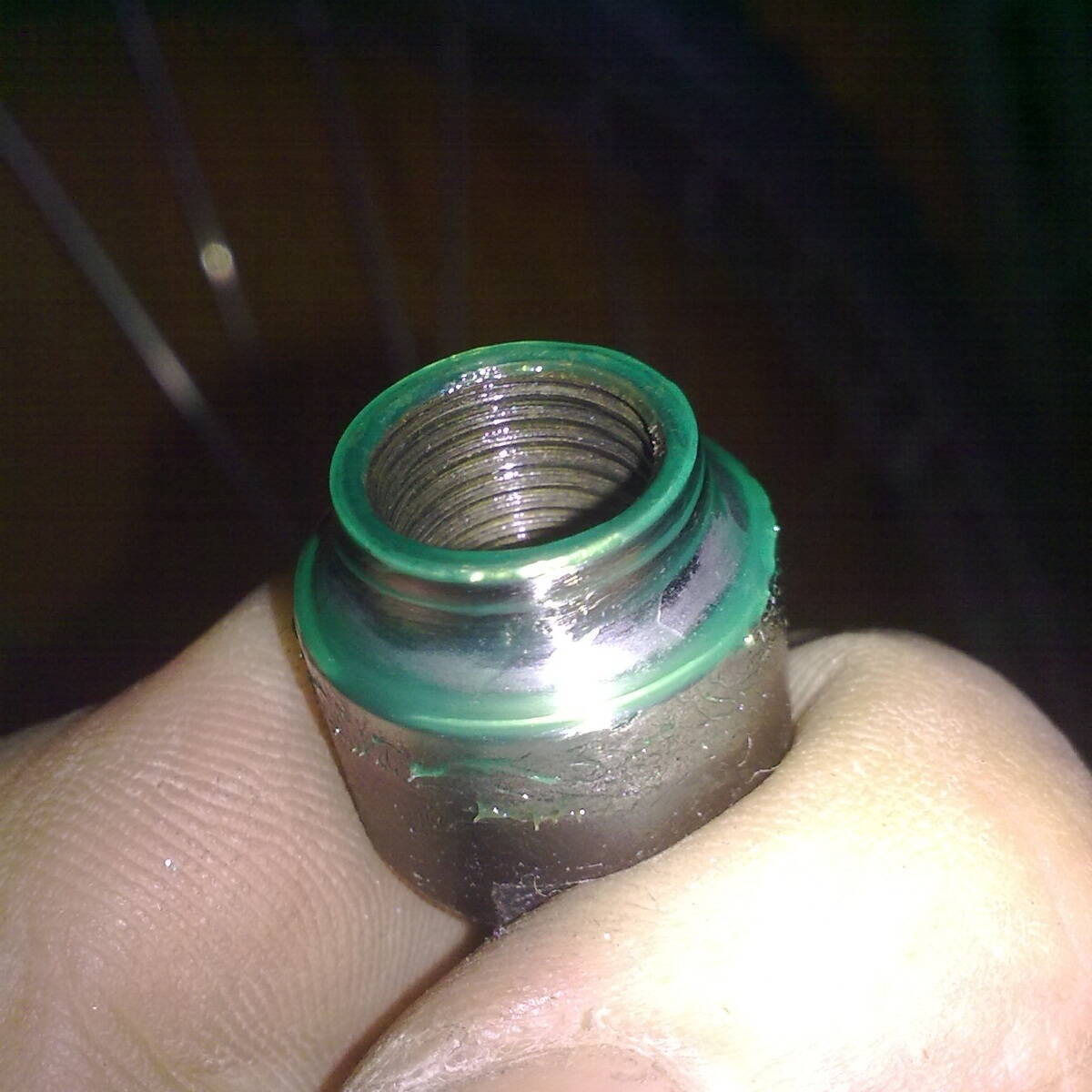

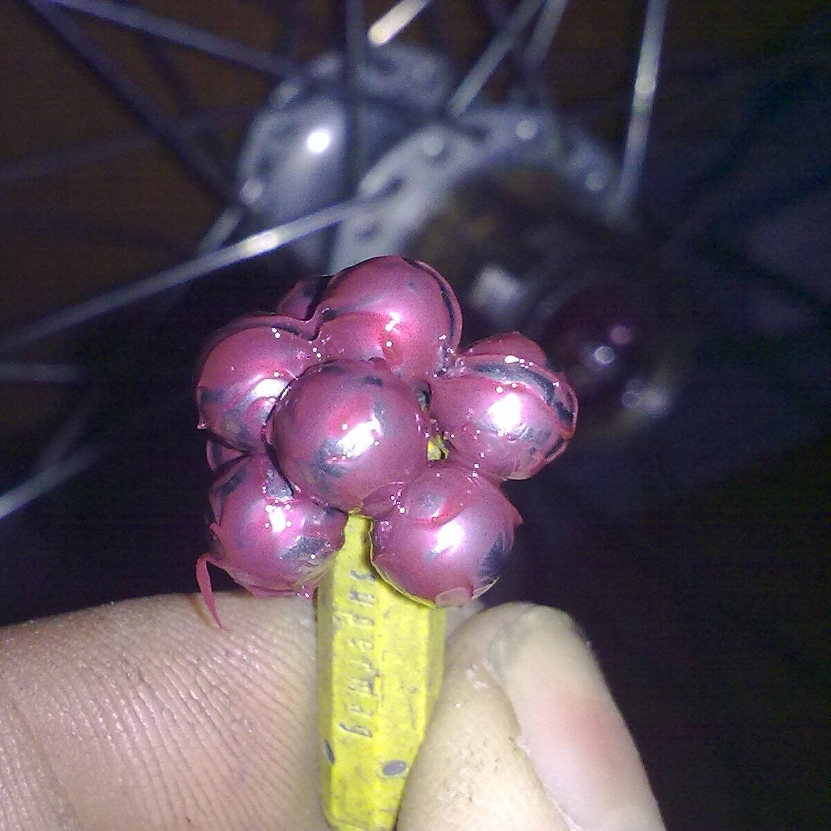

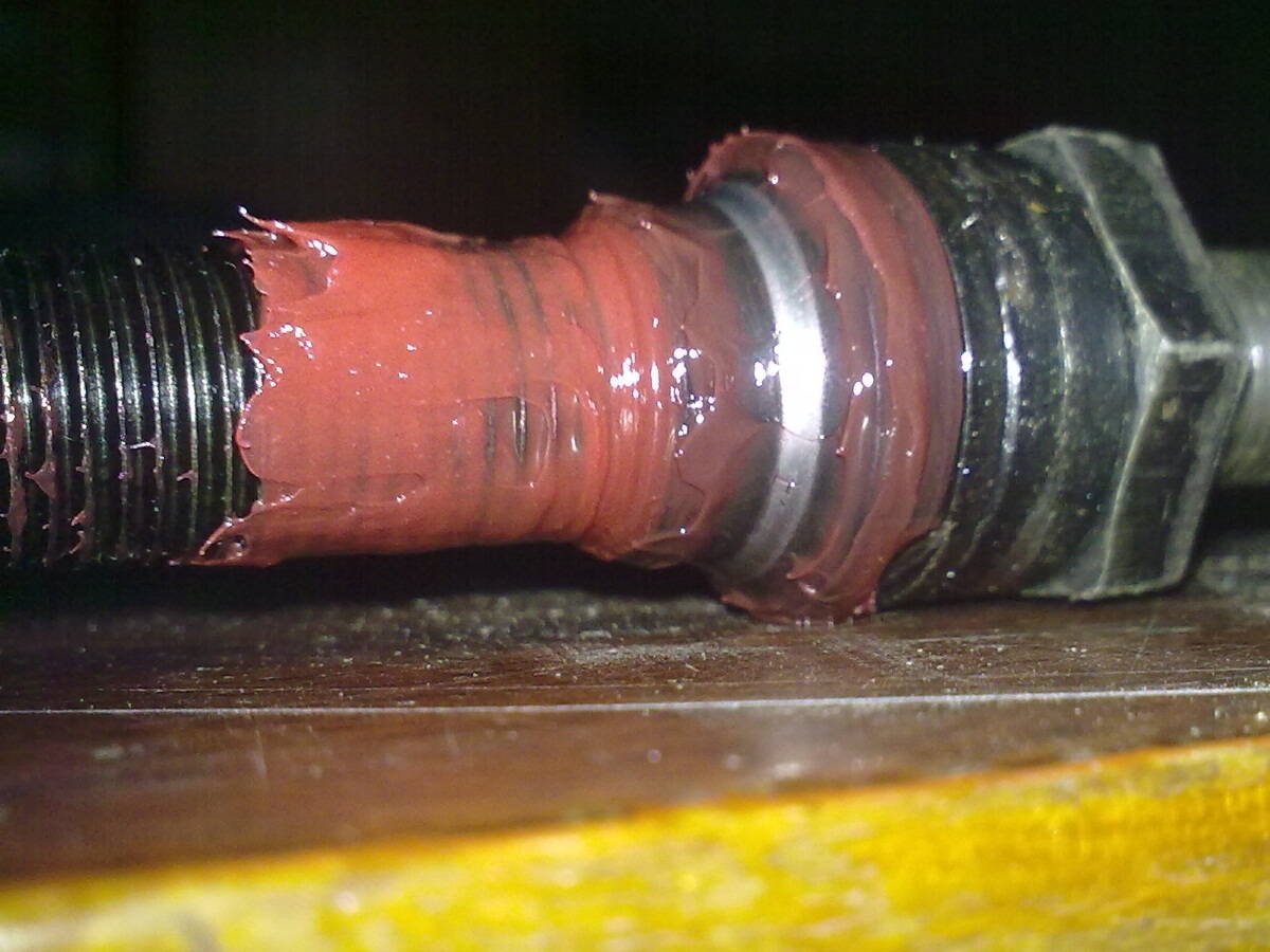

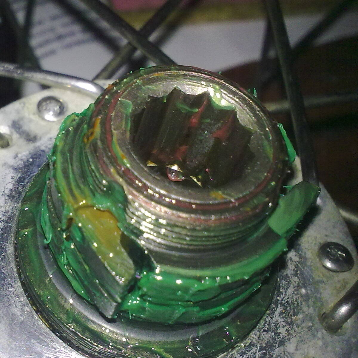

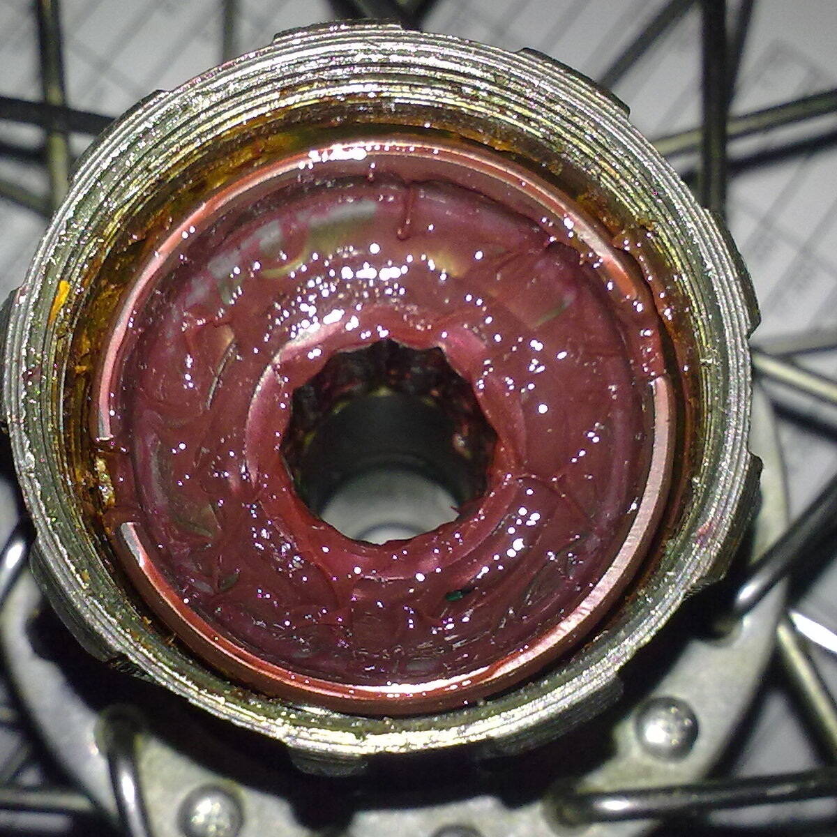

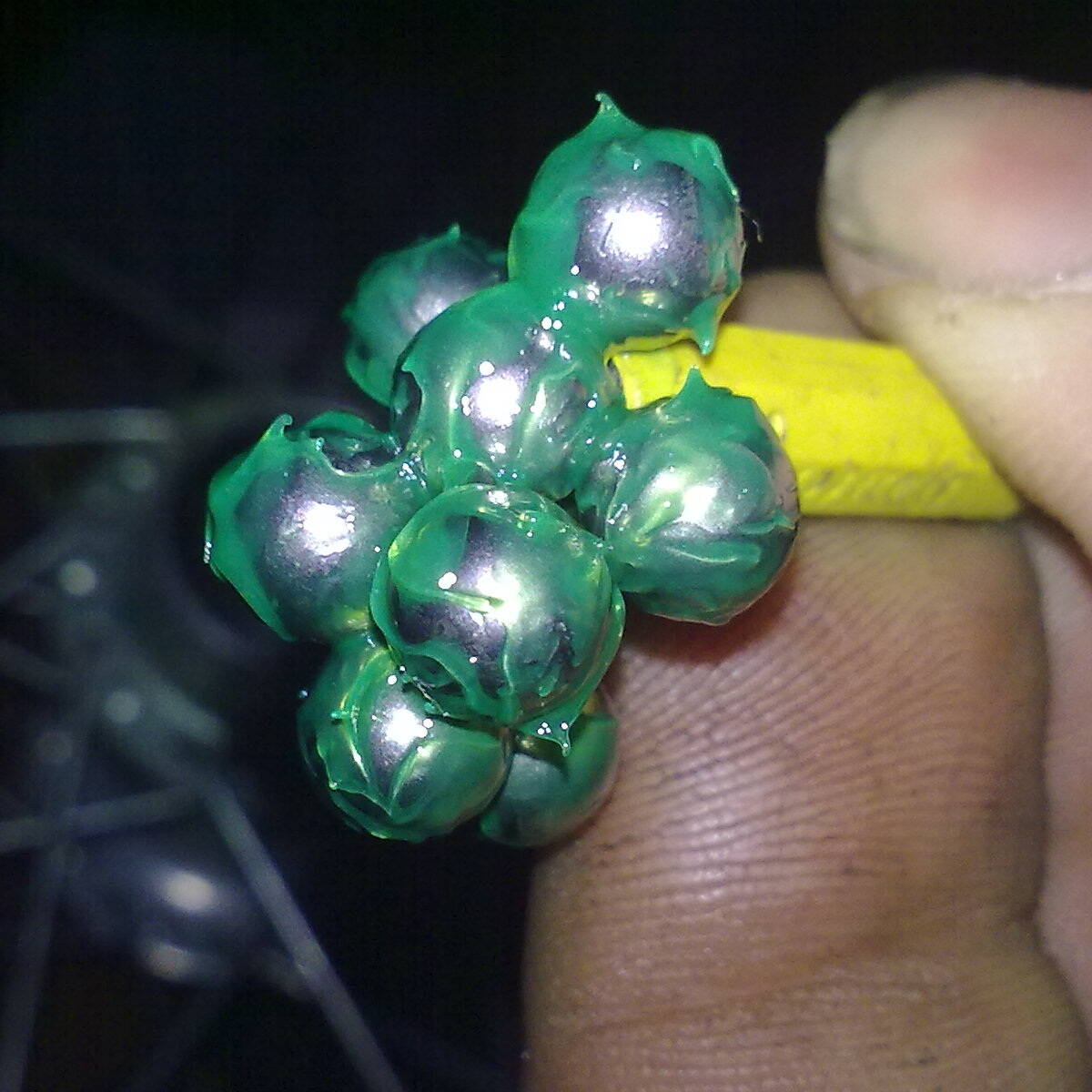

СообщениеДобавлено: 08.12.2015 03:04
Сообщения: 2850
Изображения: 39
Город: Черкассы
Зарегистрирован:13.10.2015
вывод для себя сделал - солидол все наше, нафиг литол, да, хадо в более легких условиях работала...
