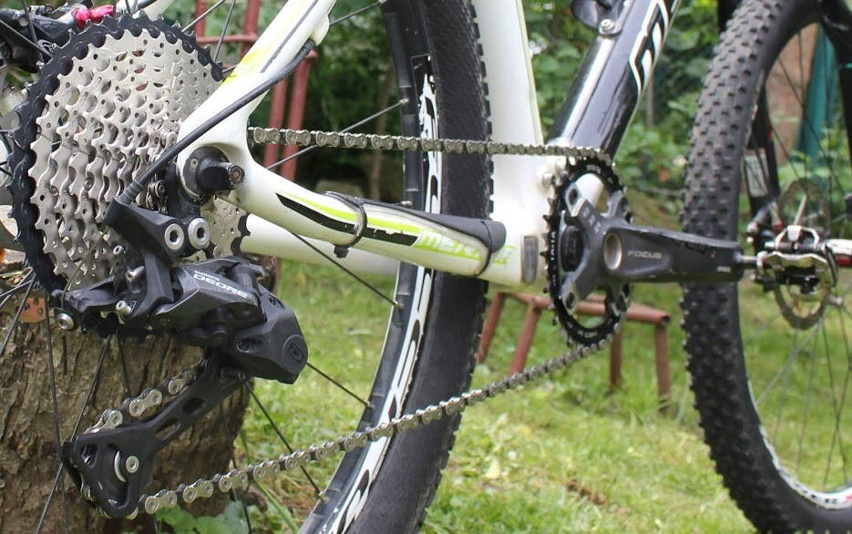

Якщо переклюк з шадов+ то стане швидше.сам перейшов з 8-ки на 10-ку
і забув про злітання ланцюга ,поставив шимано деоре 6000 касета 11-42,з перед наров вайт 34овал,
до цього катав на деоре 592 з касетою 11-34.нормально спускатись по гравійці можна тільки при включеній 4-5 передачі(на других просто губив ланцюг,10-ка трошки дороще,але якість запчастин вісімки особливо ланцюгів стала просто шлаком,тягнуться як резинка від трусів,так що начому катати дороще ще питання,їздити в магазин за пивом,тоді 8-ку можна і на самокаті,якщо потрібно щось для більш менш спортивної їзди(маю на увазі мтб)тоді 10-11-12.

Проблема не в самому ланцюгу,а в перекидці ,шадов + є тільки на десятці і вище..,і з касетою 11-42 девятишвидкісні переклюки погано працюють.всеодно ланц буде злітати(Я маю на увазі саме такий варіант як на фото з однією зіркою з переді)тай ціна якісної вісімки наближається до ціни десятки,тай її ще треба пошукати,в результаті переходу на десятку збільшився діапазон передач з восьми на десять ,пропала проблема злітання ланцюга)ланцюги купив х10.93,на вісімці катав на х8 і шимано 71,ну тут вибір у кожного свій.

а так робити як автор цього ролику,Я б не радив,ця shimano deore 6000 що на фото єдиний десяти швидкісний переклюк розрахований на роботу з 11-42,а якщо віра не позволяє їздити на деоре то замовити в гарбаруків кастомну лапку до будь якої сучасної десятки.

немає ніякого сенсу,якщо переходити,то хоча б на 10,там є шадов +,а з девяткою залишиться таж сама перекидка,просто стане на одну передачу більше,девяти швидкісні переклюки неможуть працювати з великими зірками,у мене виникали проблеми з злітанням ланцюга навіть на 11-34,тепер з десяткою немає жодних проблем на 11-42.
PS.тобто закинути вони можуть ланцюг і на 11-40,але проблема виникає з довгим ланцюгом на малих зірках,він сильно болтається на ямах,бардюрах і т.д.
