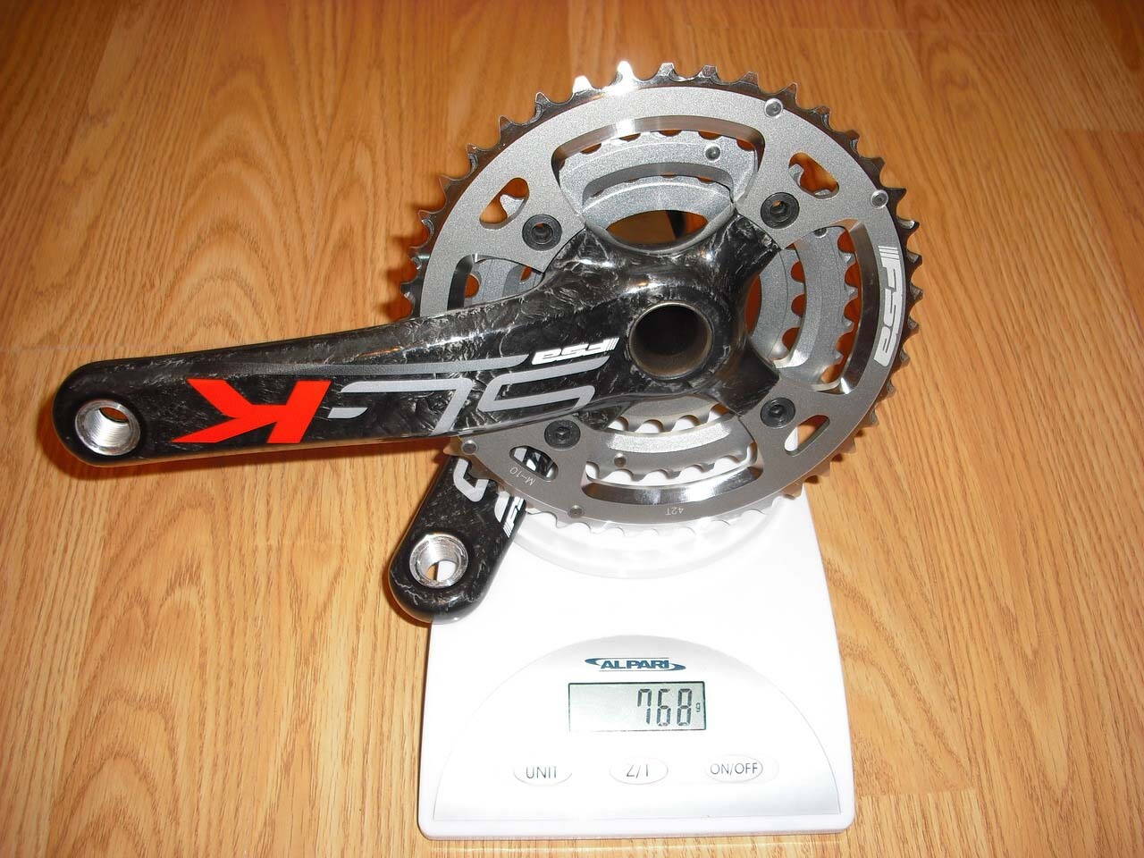

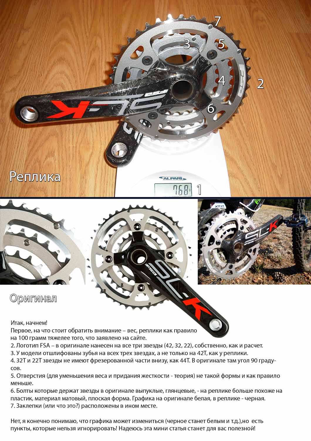

Ну думаю, ладно. Попросил фото шатунов на весах. Мне прислали фото не тех, что я просил, ну да ладно. И тут, как говорится, Остапа понесло...
Я начал сравнивать то что прислали с фото оригиналов (сайт, обзоры шатунов и фото с интернет магазинов).
Ниже попытался собрать наглядно мое ИМХО.
Без имени-1.jpg [ 195.14 КБ | Просмотров: 3814 ]
Вот хочу разобраться, реплика это все же или оригинал. Сами авторы заявляют их как ОРИГИНАЛЫ!

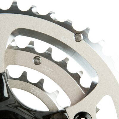

прикрепил фото. Посмотрел на разные модели разных готов, пункты 2, 3 на всех оригиналах соблюдены. да и согласитесь. тупо как-то шлифовать 42 и не шлифовать остальное, да и лого делать только на 44 тоже не ясно

Ну и еще версия - звезды от другой модели, они реально выглядят дешевкой. Возможно уже местные продавцы мутят что то. Опять же это все выводы из одной фотки.

если посмотреть на фото у продавцов, то там тоже самое у каждого.

Добавил ответ FSA. Ну вот, что и требовалось доказать... Надеюсь их купили не так много людей...(((
