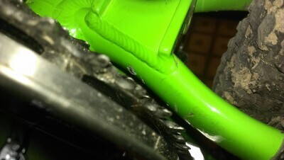

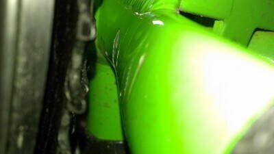

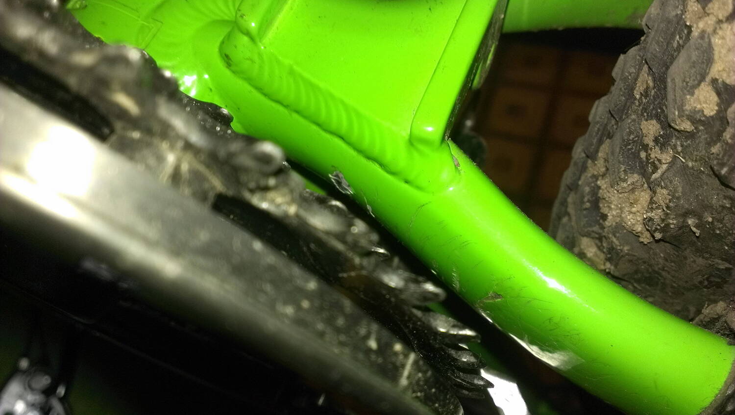

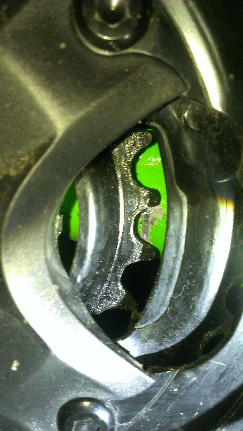

Заранее спасибо за ответ. Спала цепь, прошлась по перу (или поставил неаккуратно), первый раз сталкиваюсь, хотел бы узнать, опасно ли для рамы или можно забыть и катать дальше.

Фигня все это, ничего с рамой не будет, страдает только эстетика.

Если рама не стальная, то ей глубоко фиолетово. А вообще чтобы цепь не коцала раму придумали защиту пера

Я б, наверное, за карбоновую раму начинал бы бояться скорее. Сталюке-то что? Ржаветь, разве-что, начнет...

Спадение скорее всего тут не причем.
Судя по фото похоже наблюдался чейнсак. Когда цепь затягивается звездой между звездой и пером.
От последствий чейнсака на карбоне в месте потенчиальных коцок ставят аллюминиевую пластину.
На трансмиссии в нормальном состоянии чейнсак редкость.
Если происходит частенько. То смотреть состояние звезд, цепи, настройки передних передач. Вовремя мыть/смазывать цепь и чистить звезды. Ну и переключаться правильно.
Ну а если таки спала цепь. То опять- же настройка перекидки.
А с рамой таки да - ничего не будет.
