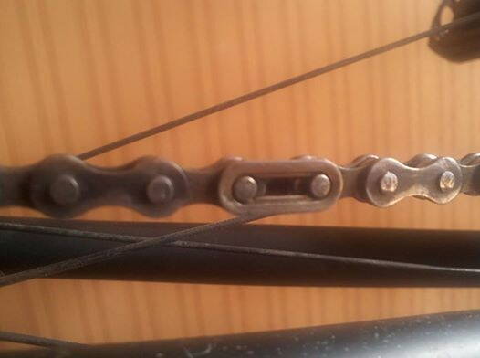

Есть цепь. Нужно разъеденить замок. Замок по идеи древний ...фирмы (NoName) во всяком случае маркировки не нашёл никакой. Замок изображен на прикрепленном фото. Подскажите пожалуйста как это чудо разъеденить. :evil:

Похоже на советские замки для вело или мотоциклетной цепи.
Если так, то вот эта хрень, в виде овала, с одной стороны не цельная. Отверткумом нужно поддеть слева (разрез направляется против рабочего хода цепи, чтоб замок не слетел на ходу), после чего оно легко сдвигается/снимается, размыкая замок.

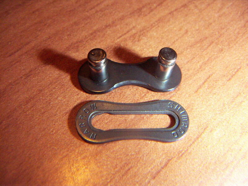

Овал монолитный со всех сторон. Тот замок о котором вы говорите я видел...но это совсем другой Вы говорите о том который на фото№1 а здесь по ходу такой как на фото№2.

Комментарий к файлу: Фото №2
PICT3228.jpg [ 217.53 КБ | Просмотров: 1079 ]
Не совсем, но принцип тот же: пружинная защелка.
А как удалось расцепить Ваш?

Угу.
Вот Вам тогда (в английско сильны? Я не все понял, но смысл, вроде, уловил):
like this?
I think you hook the chain ends to the part with the rivets on, then feed the sideplate over one rivet. Next, slide the sideplate so that the first rivet is at the other end of the slot, then line up the second rivet with the sideplate.
Now, grasp the chain each side of the joint, and bend each side towards the loose sideplate. Use you index fingers on the back of the rivet plate, and you thumbs on the loose sideplate. You need to stop the sideplate from sliding the wrong way. The chain ends will need to move though about a five degree angle. There will be a little click sound and the rivet will be in the sideplate. It should spring back straight.
http://forum.ctc.org.uk/viewtopic.php?f=5&t=72224
Если кратко - находим, с какой стороны дырка для съема/надевания, а потом изгибаем цепь руками примено на 5 градусов, чтобы концы пинов немного сошлись, одновременно откопыливая фиксатор той же отверткой. Чтобы пин проскочил в вырез. Дальше должно быть понятно :)

Там пишут, типа, главное удержать защелку вот эту от сдвига в неправильном направлении. Т.е. надо придерживать с "глухой" стороны пластину, с той, где нет выреза.

я понял превеод. Если дословно и по логике то... нужно сдвинуть верхнюю пластинку в сторону пина сьемного, чтобы максимально подогнать отверстие в овале под головку пина. Потом с обеих сторон цепи согнуть цепь на тех же 5 градусов, удерживая от сдвига пластину. ...но вопрос в том что пластина или sideplate не движится ни в одну ни в другую сторону....

ФУУ пилять )))) вскрыл и закрыл. Смекалка и английский текст и все решаемо ) Тему можно закрываить!!! :velobig:
