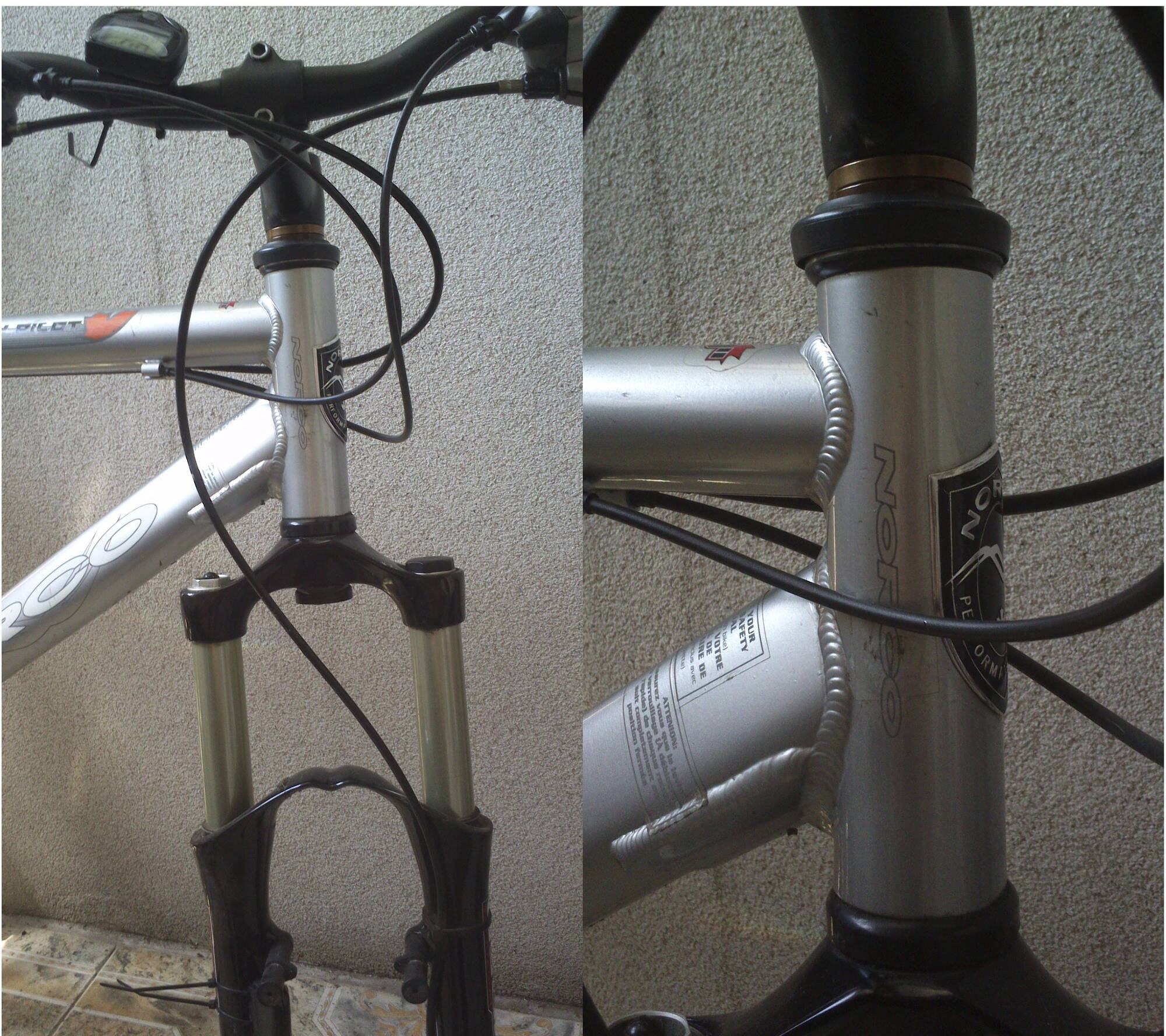

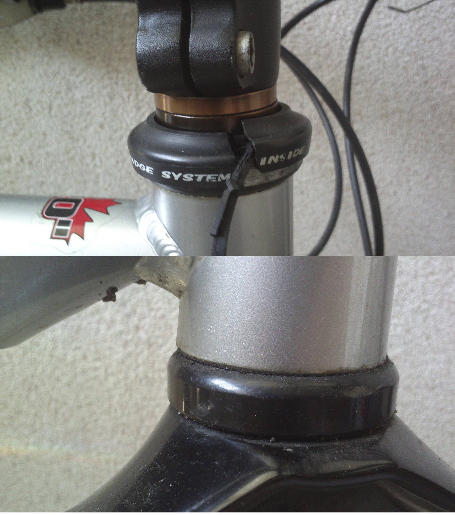

Вже друга рульова колона зносилась. Люфтить, клацає, чортішо, дострибався.
Будь ласка, порадьте, рульову, яка служитиме до скону вєліка - щоб промпідшипники, фрезерований тітан і таке інше.
Нажаль, не розбираюсь в цьому, тому не скажу, який "калібр" треба, а прикріплю фото.
Дякую красно.

Рулевая скорее всего неинтегрированная. Конкретно какую поставить рулевую сходу не подскажу - надо гуглить

поставить любую приличную на промах а не на шарах
неитегрированную
FSA ORBIT MX влагозащищенная.
никакого типтана и тп.
Surly Ice Cream Truck , Танки в Городе

Красно дякую за безцінну допомогу. Вже знайшов на ебей, начебто така, як треба. А чому не потрібен "титан і тп"?
