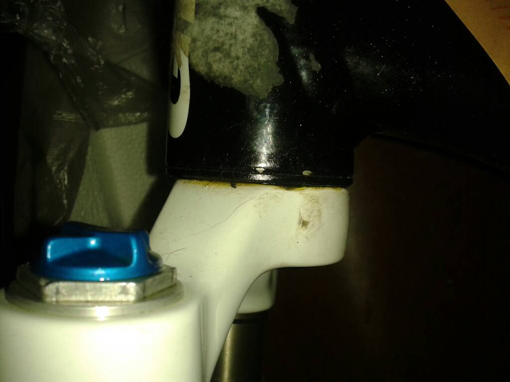

Да, обойма вынута и шары катаются по штоку. То переходник с 1 1/8 на 1 1/2 дюралевый, сейчас вилка другая, с конусным в низу 1 1/2. Фото нашел на компе, оно мне показалось более удачное, чем то которое я делал недавно.
Извиняюсь если запутал, вот так выглядит сейчас.

При всём при этом ещё полезно зажимать передний тормоз и раскачивать велосипед немного вперёд-назад, чтобы при затяжке рулевой подшипники ровно ложились в чашки рамы.

Это в корне неправильно. Нижний подшипник по сути не работает - шары воспринимают только радиальную нагрузку, тогда как рулевая работает и с радиальными, и с осевыми нагрузками. Внутренняя обойма нужна обязательно.

А чем это опасно и чем закончится? Рулевая гадость редкая, посадочный 50 или 52, думал на заказ делать но это надо что бы сам токарь снимал инструментом размеры, ну и каретка поднимется на 1-2см скорее всего.

Чем закончится точно сказать сложно - подшипник развалится значительно быстрее чем должен, немного побьет поверхность штока. Разобьется сама чашка. Немного поцарапается корона вилки о край нижней чашки. Сдается мне, самое неприятное что может пройзойти - разобьется на шток место, куда должен садиться конус рулевой, после чего собрать рулевую правильно будет уже проблематично, поскольку конус будет болтаться на штоке.
