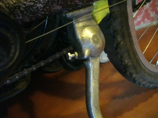

Всем здоровья!
Предполагаю, что большинство (а "спортивщики" - так ВСЕ) являются ПРОТИВНИКАМИ вело-подножек...
Но есть и те, кому такая "приблуда" облегчает жизнь.
Им наверняка знакома ситуация, когда прислонить вел не к чему, а ПОЛОЖИТЬ на землю - РЕЛИГИЯ не позволяет (как мну, например...) :facepalm:
Частенько приходится искать ТОЧКУ ОПОРЫ, подкладывать сторонние предметы, чтобы обеспечить устойчивость в конкретной обстановке.
Возил с собой "дежурную" клинообразную дощечку... От тряски частенько терялась.
Если подножка ОПЕРАТИВНО РЕГУЛИРУЕМАЯ - задача упрощается.
Вот и "родилась идея" (и РАБОТАЕТ...!) по регулировке угла наклона вела при ФИКСИРОВАННОЙ длине подножки.
Как говорится - "Дешево и сердито..." (с) :shock:
IMGP4576.JPG [ 138.08 КБ | Просмотров: 621 ]
Во времена СССР можно было бы "рацуху" оформить... :cry:
Или в журнале "Наука иЖизнь" опубликовать (типа "Маленькие хитрости") - тоже какой-то гонорар давали...
Может кому сгодится идея? При случае нальете чарку... :wink:
