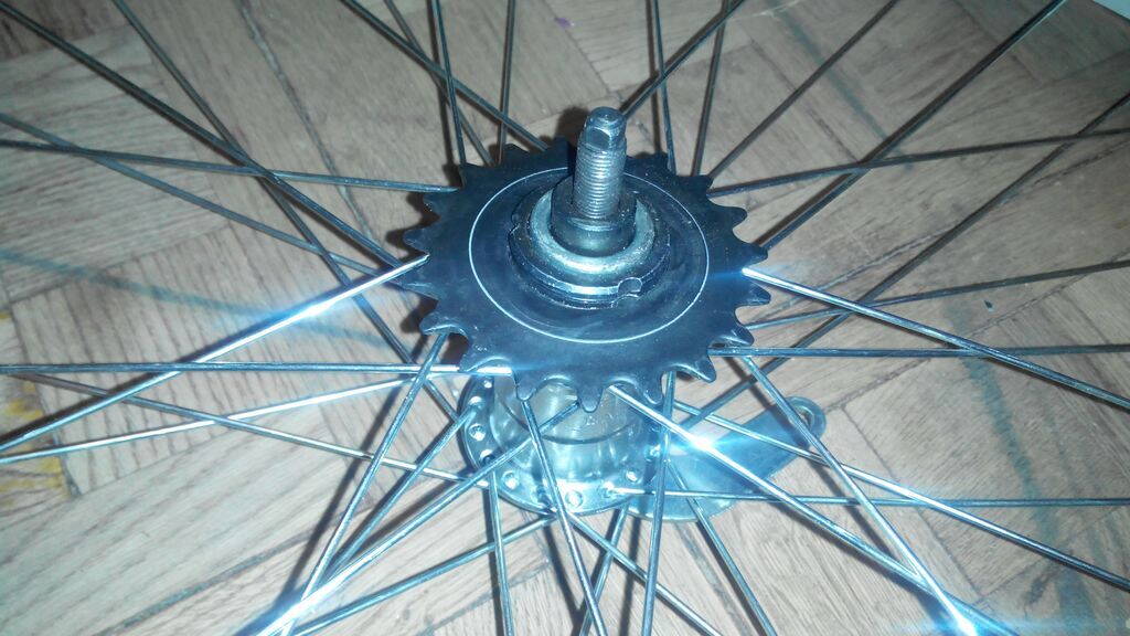

Стал обладателем велосипеда "Украина-люкс" производства ХВЗ (якобы).
После 5 км пробега отвалилась задняя звездочка. Не могу понять, как она вообще там была зафиксирована.
IMG_20140710_085514.jpg [ 126.51 КБ | Просмотров: 3057 ]

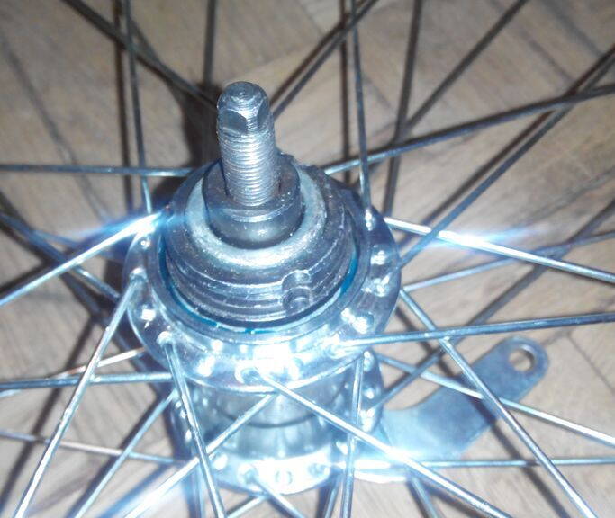

На задней втулке 3 паза:
IMG_20140710_085427.jpg [ 66.35 КБ | Просмотров: 3057 ]

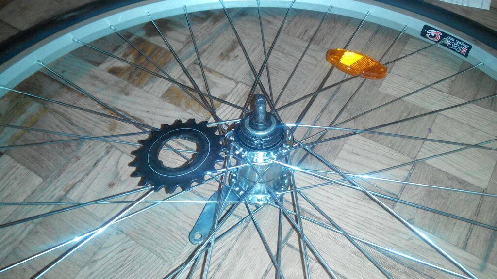

в которые свободно входят 3 "пупырышка" внутри звезды, так что звезда свободно надевается (и довольно свободно болтается):
IMG_20140710_085413.jpg [ 115.75 КБ | Просмотров: 3057 ]
Подлежит ли ремонту это чудо техники, или сразу выкинуть?
Последний раз редактировалось Dmitry. 13.07.2015 10:46, всего редактировалось 2 раз(а).
 Заголовок сообщения: Re: Крепление задней звездочки
СообщениеДобавлено: 10.07.2014 16:04
Сообщения: 2099
Зарегистрирован:15.04.2010
Там было стопорное кольцо, которое после установки звездочки устанавливалось в соответствующий паз над звездой. Скорее всего оно было защелкнуто не до конца и вылетело в пути. Поспрашивайте на рынке, наверняка должны быть такие стопорные кольца
Шея - это вынос мозга.
СообщениеДобавлено: 10.07.2014 16:06
Сообщения: 88
Город: Местный
Зарегистрирован:02.06.2014
Она вставляется, а сверх звезды одевается стопорное кольцо, в паз.
1eonid правильно написал.

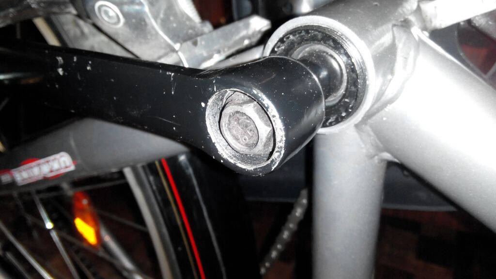

Обнаружилась еще одна проблема. Левый шатун регулярно разбалтывается. Шатун надевается на ось каретки и фиксируется винтом. Вот так:
IMG_20140711_084528.jpg [ 72.5 КБ | Просмотров: 2973 ]
Никакого поперечного отверстия, и никакой дополнительной фиксации не предусмотрено. Просто винт по оси.
Пробовал шатун забивать молотком, и винт затягивать со всей возможной силой — не помогает. После небольшого пробега обязательно развинтится.
Что еще можно сделать в такой ситуации?

Попробовать фиксатор резьбы, может помочь.

по поводу шатуна: была такая же проблема, решение простое - новый шатун, только при установке хорошенько стукнуть молотком (при ударе противоположный шатун прислонить к недижимости :smile: чтобы лучше село) и затянуть болт. и будет служить.
СообщениеДобавлено: 14.07.2014 14:22
Сообщения: 374
Город: киев
Зарегистрирован:30.06.2013
чуть не забыл, при ударе молотком по шатуну лучше подкладывать дощечку дабы не изуродовать новую вещь.

Норм болты поставь.

А какие будут норм, как это определить?

Dmitry, чтобы было наверняка можно поставить болты с головкой под шестигранник - они стоят дороже, но и китайских подделок этих болтов я пока не видел.

Поставил болты под шестигранник, стало чуть лучше, но всё равно разбалтывается. Отверстие квадратного сечения на шатуне какое то оплывшее, металл зажёван и смят. Надо бы новый шатун, но пока так ездит.

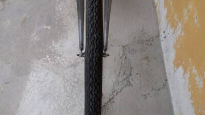

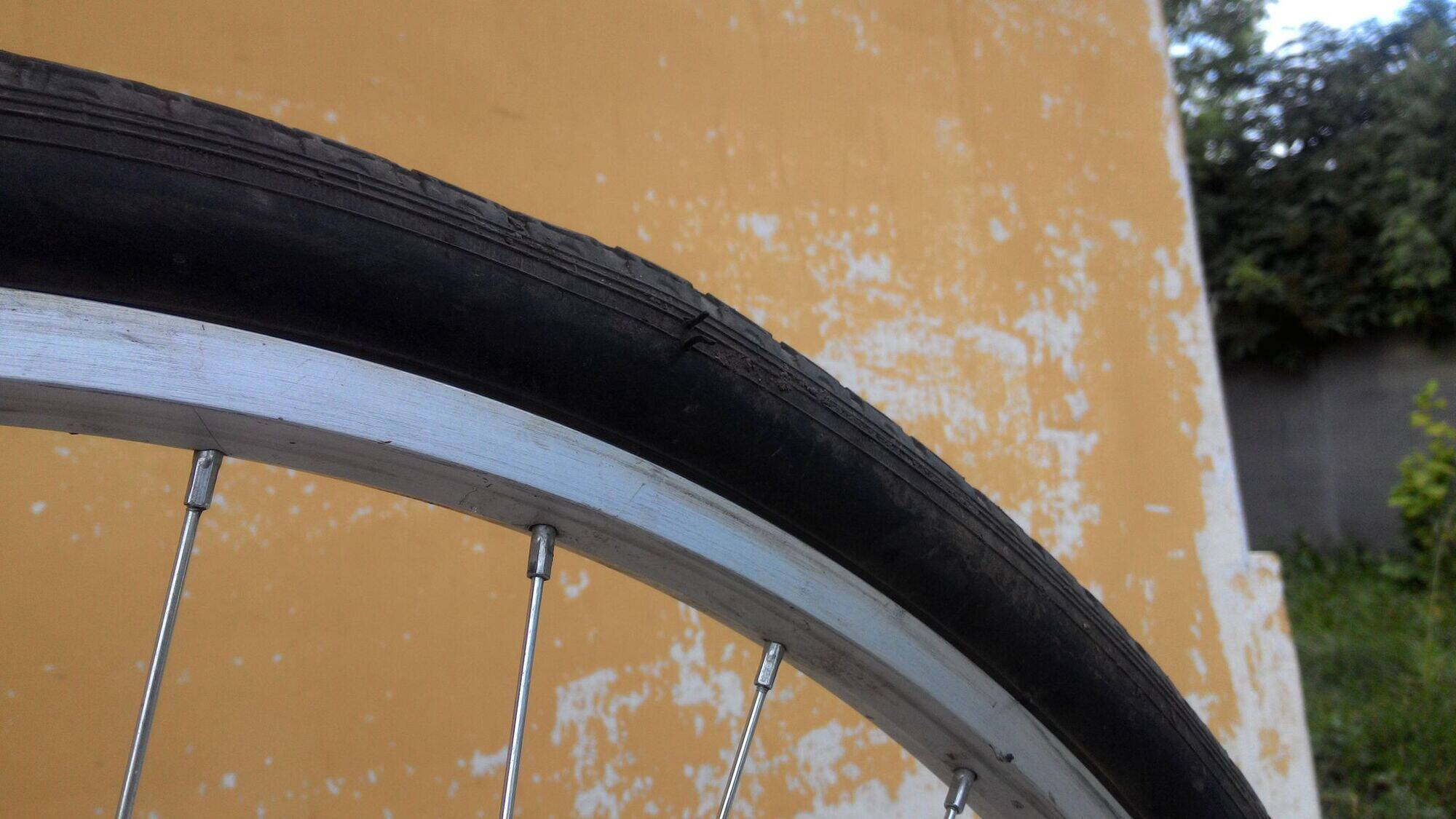

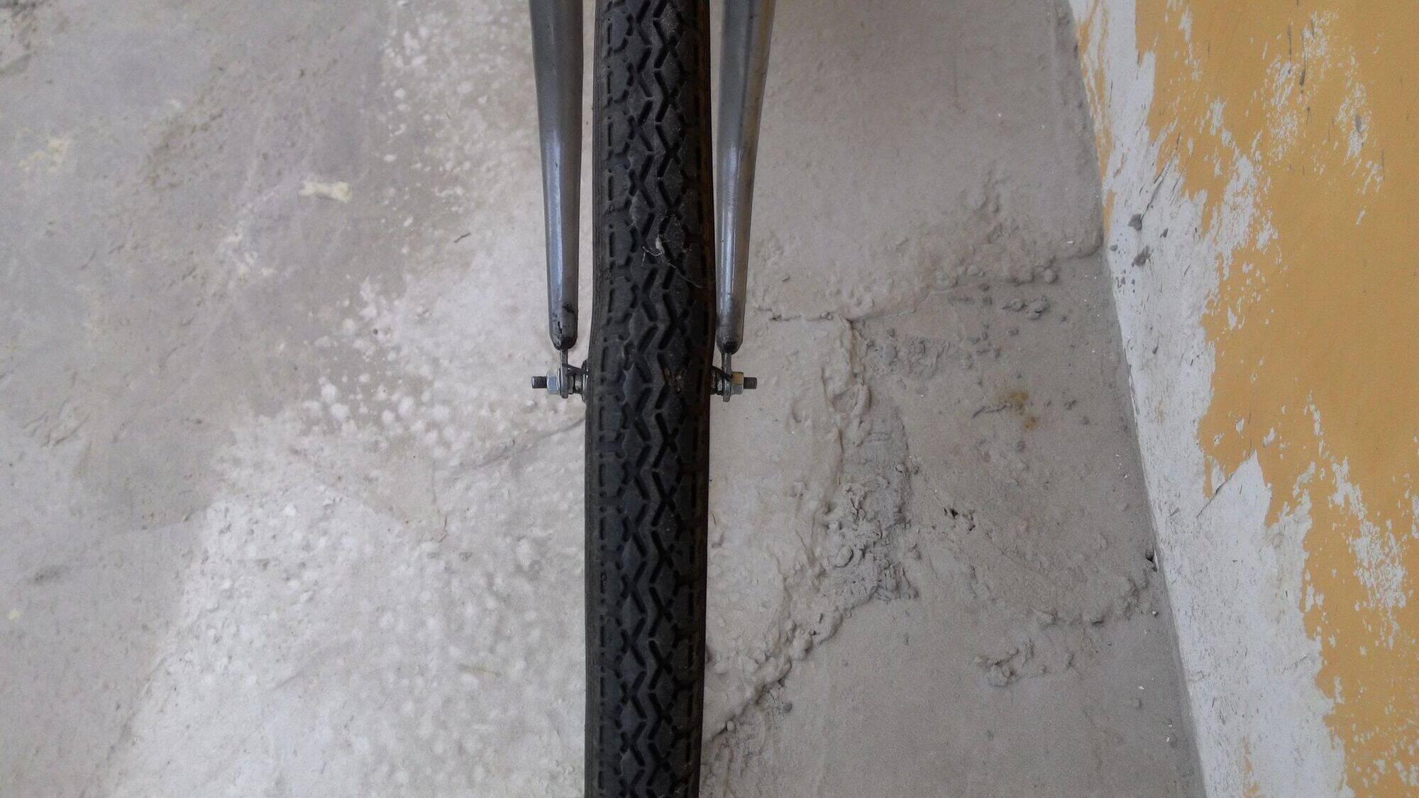

Накачал посильнее переднее колесо, и вот, что обнаружилось:
P_20150712_170324.jpg [ 305.41 КБ | Просмотров: 2719 ]
P_20150712_170338.jpg [ 309.7 КБ | Просмотров: 2719 ]
P_20150712_170443.jpg [ 271.52 КБ | Просмотров: 2719 ]
Это камера, или покрышка? (Обод, вроде бы, не кривой)
Подобная степень кривизны в пределах нормы, или уже слишком?
СообщениеДобавлено: 13.07.2015 12:33
Сообщения: 871
Город: Кременчуг
Зарегистрирован:14.02.2015
Dmitry. писал(а):
Это покрышка, такое у меня было даже на continental
Если е напрягает и не видно визуально повреждений то можно ездить, но когда едешь по ровной дороге при каждом обороте отдает в руки, напрягает, я бы заменил
