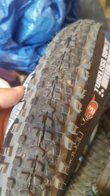

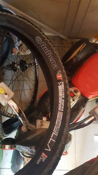

Добрый всем день. Подскажите кто, что знает про покрышки Rubena Scylla? Фото самой покрышки прилагаю.Как качество, например, по сравнению со Швальбе, Максис? Подойдет ли для езды по городу?

покрышка крутая, но она для гонок кросс-кантри, а не для города

По рисунку протектора можно сделать вывод что для города они лишние. Подобрать бы что-то без шипов, или хотя-бы с шипами только по краям, к тому-же и поуже можно. Этот протектор на асфальте будет только гудеть и отжирать значительную часть энергии.

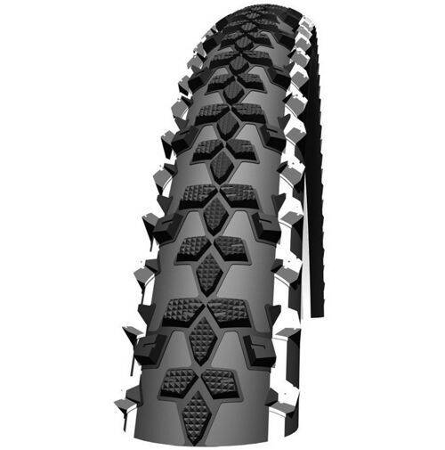

Согласен с выше сказанным. Для города нужен полуслик, слик или протекторная но , плавно перекатывающаяся с одного протектора на другой.
Я для себя выбрал Schwalbe Smart Sam, что ни на есть универсальная и накат отличный, и по пересечёнке с крутыми подъёмами и по песку отлично.

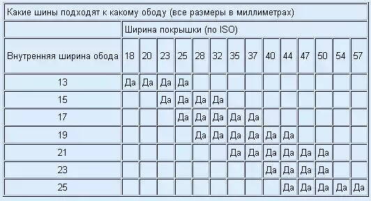

Ширину покрышки выбирайте относительно ширины обода.
Когда я купил смарты 2,25", у меня стояли обода 18мм., катят покрышки на них супер, но они принимают не совсем правильную форму, не полностью разворачиваются и в силу этого не отрабатывают на 100%. Смарты так понравились, что под них поменял колёса на 24мм., теперь могу с уверенностью сказать, что при такой ширине обода для города вполне достаточно ширины покрышки 2,1", но по пересечёнке, песку и каменистых грунтовых спусков и подъёмов 2,25 то что нужно :)
На 18мм.(ом) ободе 2.25" стали вполне нормально без проблем, обода были двойные Wienmann.

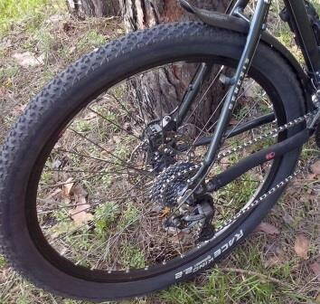

Continental Race King 26х2,2 нормальные покрышки :yes: , сам на них катаю с прошлого сезона и того же магазина что и ссылка, вот только мои произведены в таиланде есть ли разница не знаю, а так покрышка зачётная
