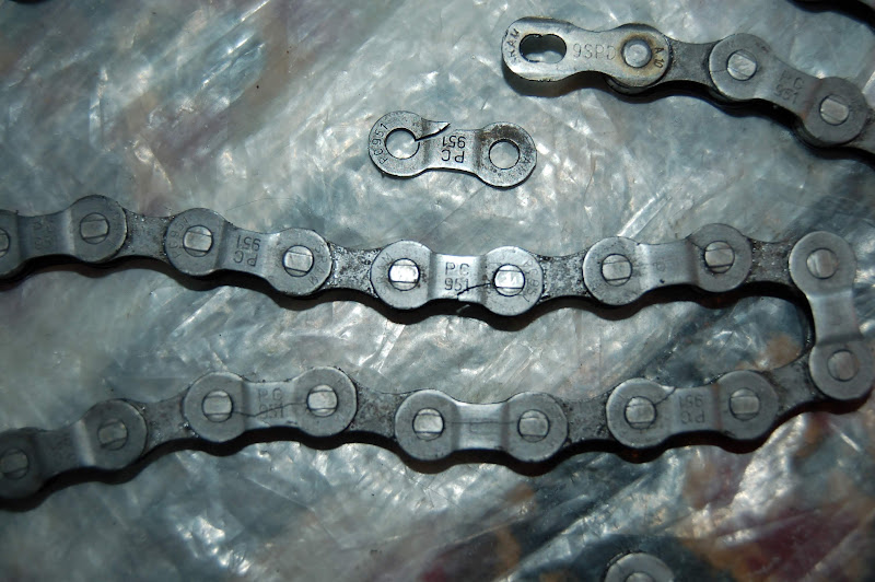

Решил поделиться опытом от использования цепи SRAM 951 (под 9 звезд) , проехал на ней в районе 4.5-5 тыс км, если измерить износ линейкой (между центрами 24х пинов) он не катастрофический - в районе 306,5 мм.
В общем суть в следующем:
Отъехав сегодня от дверей работы я как всегда ввалил по педалям и вместо того, что набрать скорость... я оказался на асфальте, а все из-за того, что цепь тупо порвалась и попала при этом в заднее колесо :)
Полный размер - https://lh4.googleusercontent.com/-Rn-jo0eNIzk/T4bXR8UCiXI/AAAAAAAAAd4/s4GfJyzrp9Q/s1152/DSC_5321.JPG
План крупнее - https://lh6.googleusercontent.com/-5VBU_8jqR5U/T4bXSX7enEI/AAAAAAAAAd8/Bc0cbmR_GkU/s1152/DSC_5322.JPG
Если присмотреться... на звеньях видны трещины и т.д. в моем случает оторвалась пердняя часть одного из звеньев при чем с 2х сторон :)
Также при падении пострадала моя нога, ей досталось от большой звезды системы (пару дырок и ушиб) :)

Немудрено... 5к км...
Ну как бы, шимановские цепи и даже KMC себе такого не позволяли :)
А по поводу пробега то это спорный вопрос, поскольку цепь если бы не трещины - нормально выполняла бы свои функции.

Buba писал(а):
У меня какая-то стоковая шимана под восьмерик где-то столько же и отходила...
Ну она ведь растянулась? А тут похоже на проявление усталости при чем равномерное... цепь попросту начала превращаться в труху даже не доходив свой цикл, обычно убитые (растянутые) цепи попросту не возможно использовать и их стоит только выбросить.

Недорогая цепь, как по мне отходила даже более, чем от нее можно было ожидать.
 Заголовок сообщения: Re: Цепь SRAM 951, как она есть...
СообщениеДобавлено: 12.04.2012 17:12
Сообщения: 3409
Зарегистрирован:14.03.2011
Цепи КМС и шимано HG53 к примеру, дохаживают ровно столько, что попросту растягиваются в километр и их дальнейшее применение становиться не возможным, а до этого момента может и 7-10 тыс км пробега пройдет, и это есть адекватный износ... не думал, что есть такой параметр как разрушение цепи после 5 тыс км пробега, и типа хорошо то, что она столько проехала :) Выходит нормальным является то, что ее нужно менять без причины :)

Не, у меня цепь дотянулась до положенного 1% износа

Я в от не пойму, то вы говорите что цепь нужно перекидывать и менять на вторую по кругу через каждые 300-400км, а в итоге цепи хватает на 1,5-2к км, то вы жалуетесь что на 5к цепь рвется... :no:
Да все верно, меняю по кругу по мере износа каждой (отслеживаю его по расстояниям между центрами пинов, из моей практики это самый надежный показатель, в данном случае износ цепи был близок к 85%), а не по фазам луны и другим бессмысленным ориентирам к замене на следующую , а износ это когда звезды стерты (пока стерты не так, что есть необходимость срочно менять на новую кассету) и цепь настолько растянута, что начинает проскакивать, а заявленные Вами 1.5-2 тыс ни о чем не говорят, все ездят по разному..., - разве, что для измерителей в магазинах, которые чуть ли не через 100-500 км пробега свидетельствуют - что цепь изношена на 75%..., с вашей логикой, цепи можно менять чуть ли не по одометру или календарю...

Ну никак не могу понять Вашу логику, сеньор Палермо, если бы не дала трещины - выполняла бы свои функции, а поскольку дала - не выполняет. похоже на то, что хирург говорит - если бы пациент не умер, то жил бы, а так умер - и уже не живет. :D
Просто поразило то, что цепь превратилась в труху, раньше такого я никогда не видел, это мой первый опыт с цепями данного производителя, Вам были известны подобные факты ранее?

palermo2400 писал(а):
честно говоря, я из тех презираемых Вами пользователей, которые меняют цепи по одометру через каждые 1000 км. пользую самые дешевые шиманы HG 40 или кмц Z72, так что подобного не наблюдалось.

Дешевый РС38 у меня сдыхал за тысячу-полторы

Ну видимо поэтому мы можем говорить совершенно о разных цифрах пробега одного комплекта звезд и т.д.
А лично против Вас я ничего не имею... У меня свои взгляды на вещи, а у Вас свои.
