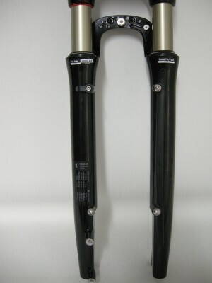

Вы выбиваете почву из под ног :smile: . По осени хотелось приобрести Rock Shox Paragon Gold TK Solo Air 28" http://spokemagazine.com/2014/03/06/press-release-rockshox-introduce-the-paragon-an-all-new-urban-fork/
solo-air.JPG [ 509.78 КБ | Просмотров: 3372 ]
... ибо в моем случае выбора почти нет https://www.bike-components.de/shop/cat/c363_Trekking-Suspension-Fork.html.. Чтож тогда брать? Suntour SF12 NRX-E LO R 1 1/8?

baby boy писал(а):
cka3o4nuk писал(а):
новая соло, и старая дуал ейр- фуфло.
Вы выбиваете почву из под ног :smile: . По осени хотелось приобрести Rock Shox Paragon Gold TK Solo Air 28" , ибо в моем случае выбора почти нет https://www.bike-components.de/shop/cat/c363_Trekking-Suspension-Fork.html.. Чтож тогда брать? Suntour SF12 NRX-E LO R 1 1/8?
не сантур еше похлеще :)
под 29 вполне можео взять маниту товер про
по распродажам порядка 250$ или около того
Surly Ice Cream Truck , Танки в Городе
Лайтовый вел не валит (с)

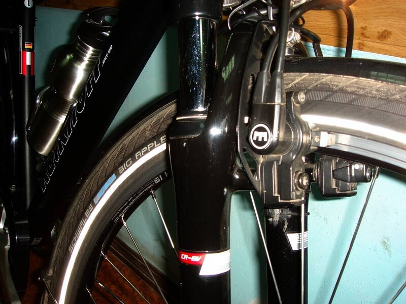

Прошу прощения, у меня ободная гидравлическая Magura HS 11 (очень кстати ей доволен :smile: )
magura-velik.JPG [ 256.02 КБ | Просмотров: 3372 ]
.... соответственно вилка нужна под V-BRейки и 28-е колесья...

baby boy писал(а):
Прошу прощения, у меня ободная гидравлическая Magura HS 11 (очень кстати ей доволен :smile: ), соответственно вилка нужна под V-BRейки и 28-е колесья...
хз что тут посоветовать , современные вилки ВИ кроме рст не бывают... нормальные. имха
я бы мурзу какую то старую смотрел...

СообщениеДобавлено: 18.07.2014 21:17
Сообщения: 1053
Возраст: 55
Зарегистрирован:13.11.2012
Вроде RockShox XC 32 TK Solo Air былвают под ви. И солоайр если я не ошибаюсь на ней старой доброй конструкции, а не тот что на Ребах и выше
