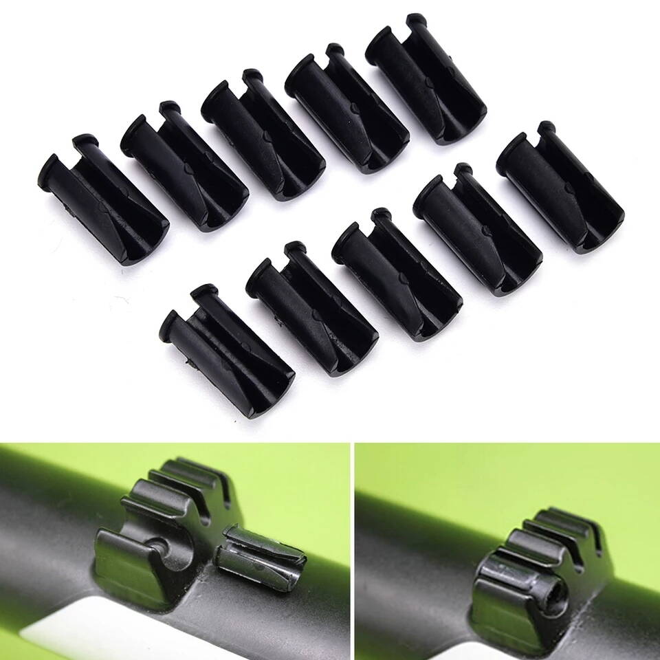

допоможіть з кріпленням для гідролінії на раму Cube LTD pro 2011. на рамі є технічні кріплення для прокладки гідролінії, але там повинні бути якісь специфічні фіксатори
шукав у своєму місті, всі тільки розводять руками
МАГІЧНІ КРІПЛЕННЯ ЗНАЙДЕНІ ДАВНО ВЖЕ І НА АЛІКУ Є
Підписаний лот так:
10pcs Bike Disc Brake Cable Sets Pipe Line Deduction transmission Pipe C type Buckle Snap Clamp line pipe buckle Tubing buckle
-1373751641-1892810494.jpg [ 305.74 КБ | Просмотров: 2184 ]

Фіксатор гідролінії C-CLIP.

Это под такие крепления
http://www.velosiped.com/product/derzhatel-gidrolinii-jagwire-house-guide
Гидролиния пропускается через эти фигни и с усилием вщелкивается в крепление.
Если пока не доступно. Тупо намотайте изоленту черную. И втиснуть.
Но даже с креплениями все же советую зафиксировать одним двумя креплениями такого типа
http://www.velosiped.com/product/kreplenie-gidrolinii-alligator-na-ramu-/-vilku-the-gripper-ii
PS Обычно все можно отремонтировать черной изолентой. Если нет - то брать красную :wink: Едет быстрее

Sergey Reshetnyak писал(а):
Заканчивайте гепотизы.
Если пока не доступно. Тупо намотайте изоленту черную. И виснуть.
ага, це все прекрасно, є такі кріплення, але вони ніфіга не тримають

Тупо намотайте изоленту черную. Под эти фигни И втиснуть.
И да - эти фигни втискивать разрезом строго вниз к трубе
http://www.velosiped.com/product/kreple ... gripper-ii

дотого ж кріплення на рамі під кутом
отак, і вони вилітають
