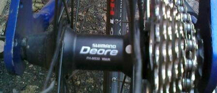

Пару дней назад столкнулся с такой проблемой: заднее колесо начало туговато вращаться. Решил проверить затяжку конусов и качество смазки. Вытащив ось из втулки обнаружилось, что с левой стороны 9 шариков в чистой смазке т.е. норма, а вот с левой 8 штук и смазка с металлической "пудрой". Кто-то сталкивался с таким. И где лучше купить шарики и новый конус? Или это конструкторская разработка для снижения веса :)

Шариков должно быть столько, чтоб еще один туда не входил (когда они в смазке лежат в седле втулки) и при этом между двумя шариками было расстояние небольшое. Где купить поищи в нете.

Для этой втулки, согласно интструкции - по 9ть шариков с каждой стороны (pdf на Deore M530)

Вчера решил эту проблему. Шарики нашел только в Канъене за одно и конус взял про запас. Так, что если кто потеряет шарик при ремонте, могу поделиться есть 8 шт.

вчера полез менять эксцентрик на гайки и.... та же ерунда .. 9 + 8.. =( где 8 - место под полтора шара =(((.. а вращая втулку пальцами и не скажешь.
но! у меня все равно новые конуса оказались больше в диаметре и не лезли туда .. потому пришлось поставить по 12 шаров помельче из ХВЗ рулевой =)) :-P

в шиманячих втулках с обоих сторон должно быть по 9ть шариков. А тугой ход втулки и смазка с металл-пылью это скорей всего у тебя заклинило а потом расточило пыльник в барабане, просто подвинь его и смени смазку :smile:
Подтверждаю, у меня тоже такое было.
