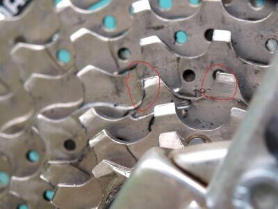

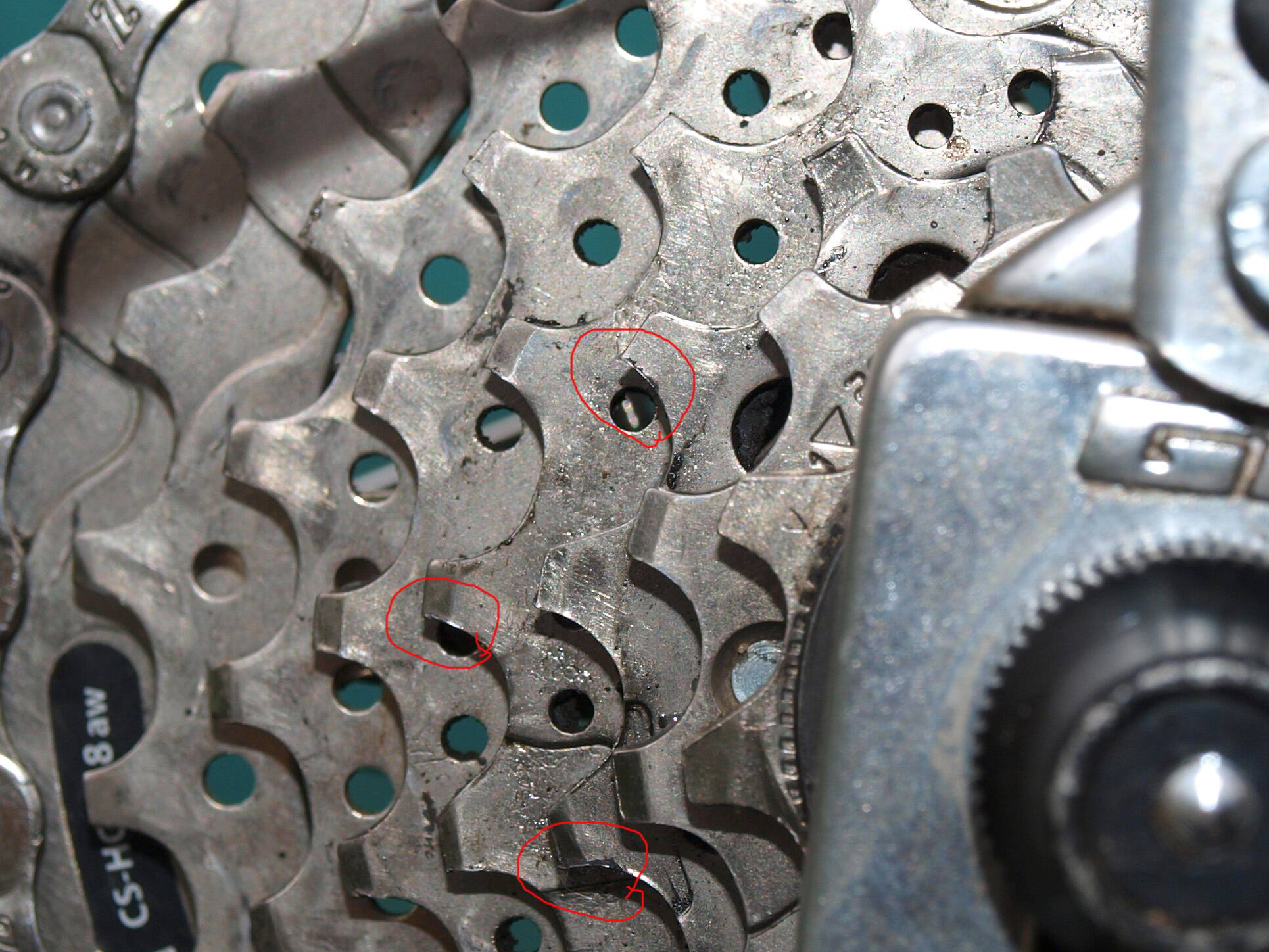

Чистил систему и заметил износ кассеты на моих часто используемых 2ух звездах, все остальные звездочки в идеале.
Кассета эта
http://velopuls.com.ua/product/kasseta- ... 1-8-acera/
проша 2170км, при этом имею 2 цепи кмс х8 и меняю их каждые 1000км.
Цепи в идеальном состоянии, замерял совсем недавно, мою смазываю регулярно.
Насколько критичен износ? Цепи не проскакивают, переключения идеальные. Не совсем хочется убить всю трансмиссию.
Спасибо.

Хм... надо было показать свои зубцы... я даже порезался, а 2 зубца вообще перестали существовать.
Вообще сильный износ убивает всё, но если шатуны, кассета и цепь на убой - то оно катается до победного конца, пока не начнется разваливаться цепь и проскакивать на всех звездах ) И то потом подкидываешь цепь и еще катаешь. Меня остановил только полный износ кассеты, когда на каждой звезде недоставало минимум одного-двух зубцов ))

Трансмиссия полностью новая, поэтому убить 2 цепи и систему из за одной звездочки нехотелось бы, вот и спрашиваю на сколько критичен этот износ, думаю катать так дальше но тщательнее следить за износом цепи, начнет тянутся на замену кассету.

Конкретно на фото пробег около тысячи. Новая цепь может немного скакать, но потом притрется.

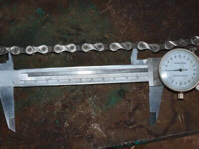

Вопросы к топикстартеру:
- Вы хотите поставить новую цепь?
- Вы хотите дальше катать на старых цепях?
- Как могут быть цепи "Цепи в идеальном состоянии" после 1000км!?
- Что вы поставили после 2000км, Б.У. первую цепь?
Растяжение цепей перед заменой в студию!
интернет вам в помощь http://www.vinbike.com.ua/forums/index.php?topic=3256.0
Первыми умирают "любимые" звёзды на кассете
По фото всё ещё не так страшно
Да, всё не вечно в этом мире! Цепи и касеты тоже
Звёзды кассеты и системы убивает цепь, ищите ответ там
!!!Кассету менять только вместе с цепью!!!
Старая цепь быстро убьёт кассету

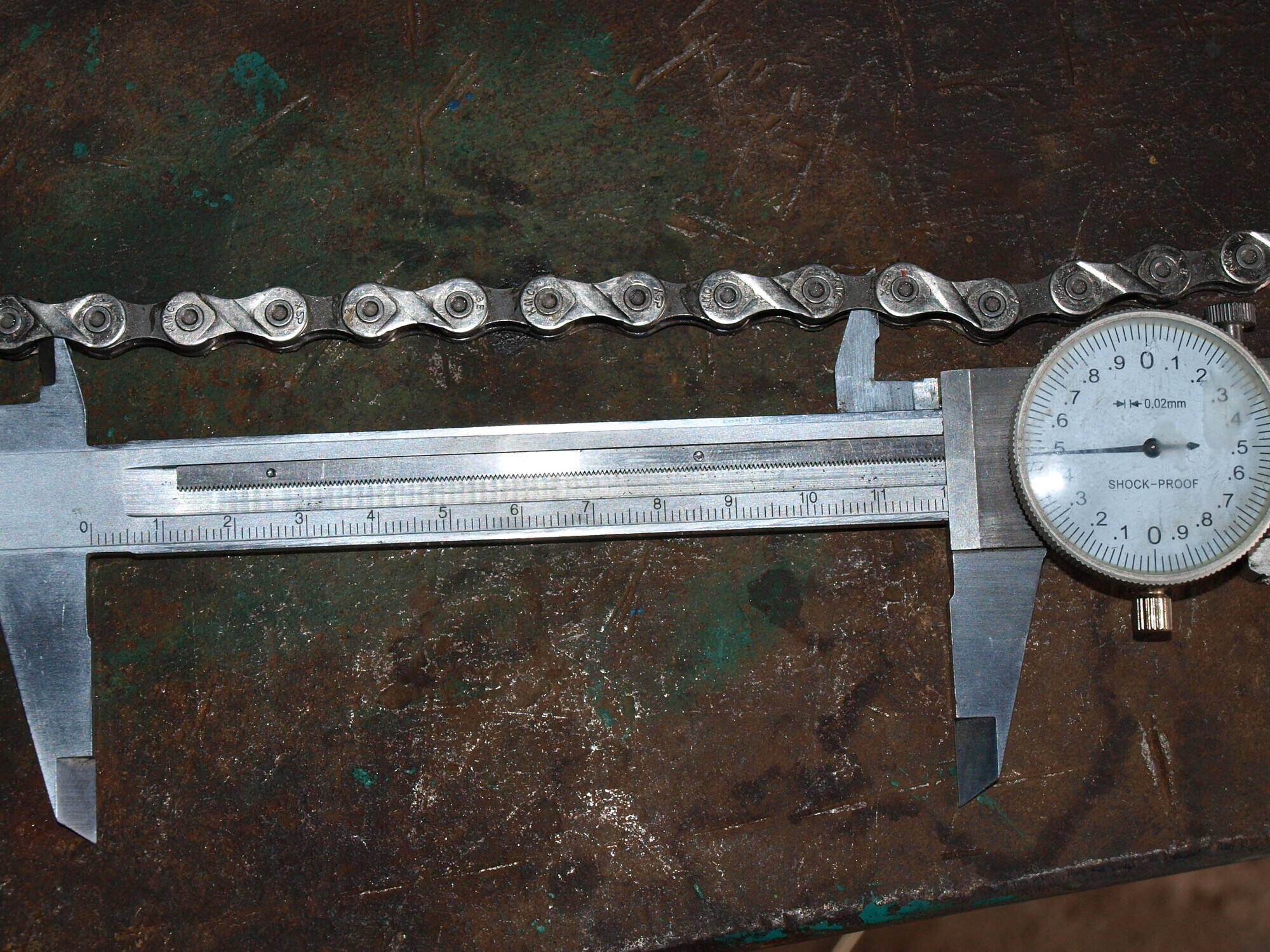

ДА, после 2000 поставил цепь первую, которая уже тоже прошла 1000км и была снята.
Измерил Вашим способом, до этого мерял в веломагазине спец инструментом.
Результат 119,5 кмс Х8, и 119,8 кмс Z8.
Ездить буду еще на этих цепях.

цепь мерять вроде надо длину 24 сегментов ( 25 ) 304,8 - цепь новая, 304,8-306,4 - цепь в норме, 306,4-307,9 - изношенная, 307,9 и более - цепь менять. Менять цепки луче 200-300 км пробега и использовать смазку к которой не липнет пыль и грязь с избытком. И будет счастье. Сам использую много кмс цепей пробег двух за 1500 км и купил ещё новых две всё катает в норме

Новая цепь 119,6мм
Ваша цепь лучше чем новая?!
Меряйте ещё прикладывая разумное усилие
Может 120,5?
Это больше было бы похоже на правду
Что сказали в магазине 0,75%?
Было бы сухо взял бы штангель и подъехал к вам, посмотреть на такое чудо природы
Никогда не варил в парафине :shock:
А как потом её отмыть перед установкой чтобы грязь не липла?

Если поднапрячся на штангель то 119,6 можно выжать, в магазине сказали новая цепь, я сказал 1000 прошла, это х8, она по дороже, z8 119,8-119,9 можно выдавить, но штангель жалко :twisted:

Меряли перед снятием/варкой?
Ваша касета говорит, что цепи растянуты
