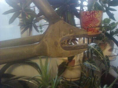

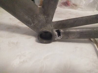

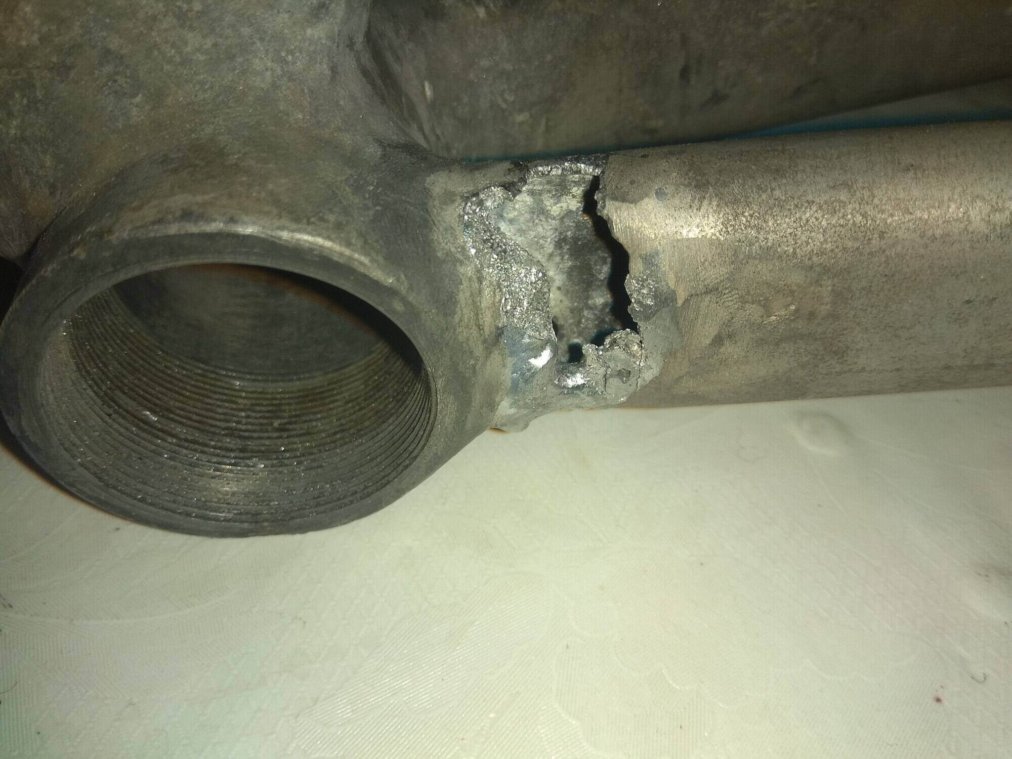

Вот такая дыра в пере. Варить нельзя, не варится он, к сожалению.
Что делать? Советы будут?
Упор больше на реставрацию с восстановлением родного цвета и наклеек, потому выглядеть результат должен максимально аккуратно, однако держаться
1TD1ICwM_fE.jpg [ 552.76 КБ | Просмотров: 2001 ]
pQfp0f2FoGw.jpg [ 725.61 КБ | Просмотров: 2001 ]
n5kYXwel7Gc.jpg [ 722.91 КБ | Просмотров: 2001 ]
xNIZGuVM38I.jpg [ 608.72 КБ | Просмотров: 2001 ]

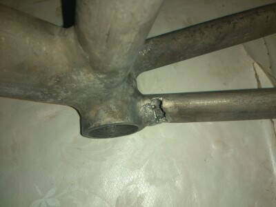

В результате вопиюще неаккуратной транспортировки была получена вот эта трещина и пара некритичных вмятин на нижних перьях.
В последствии раму пытались заварить аргоном, магний "посыплся", ну а результат видно на первых фотках.
Я знаю, что в девяностых года компания Трек клеила рамы встык. Соответственно, тот клей имел достаточную адгезию, прочность и виброустойчивость, многие рамы остаются в строю спустя вот уже более двух десятков лет, их технология называлась bonded aluminum, однако сам я состава, или названия клея не нашёл. Но есть мысль залить перо таким/подобным клеем. Как вам? Может, у кого информация есть?

Варят не аргоном, а в среде аргона. Для сварки магния нужна соответствующая сварочная проволока. Тут два варианта - выяснить что за сплав и подобрать правильную проволоку. Мне помогал сварить магниевую раму Счастливчик Джони, второй вариант - заклеить карбоновым волокном, тогда поможет Lex
Если рама долго лежала где-то в сыром гараже, коррозия могла истончить стенки труб. Коли так, новые трещины появятся от обычной езды. Но сильной коррозии может и не быть, а точно узнать нельзя, потому что она внутренняя.
Интересно, что над ней проделали, чтоб она получила такой ущерб? Вмятины на нижних перьях - плохой знак. Обычно такие рамы стойкие против точечных ударов. Если там нет коррозии, 2-мм стенку на таком малом радиусе вдавить можно разве что молотком.
У магниевых сплавов очень толстая и страшно пористая оксидная пленка. У алюминиевых сплавов она тоже есть, но намного тоньше и плотнее. К MgO не прилипнет ни один клей, а прилипнет - отвалится под нагрузкой. Зачищать перед склейкой бессмысленно: мигом окислится снова.
Идите к людям такого типа: http://xt.ht/phpbb/viewtopic.php?f=19&t=290422.
Марка сплава - Ма2-1.
http://www.splav-kharkov.com/mat_start.php?name_id=1264

real SIMON, какую конкретно раму Вам варили?
Кстати, я не принимаю предложения от мастеров в этой теме, однако спасибо.
Про сварку написал не просто так, на этом же форуме был негативный опыт с аналогичным фреймом. viewtopic.php?f=2637&t=216739
А вариант с обклейкой карбоновым волокном я рассмотрю как самый крайний, да и делать буду сам, вваливать кучу бабла в этот фрейм смысла не много. Хочется сохранить максимально аутентичный вид. Кстати, принял бы советы и в этом направлении, типа схемы наложеня слоёв, ну и какое плетение использовать.

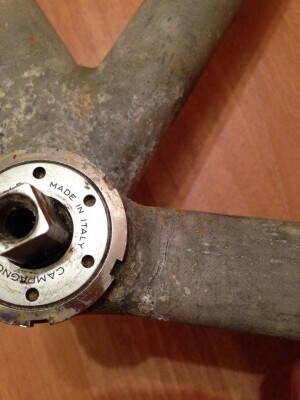

Следов коррозии по раме минимум, на внешней повехности выщербин и этой белой гнили нет

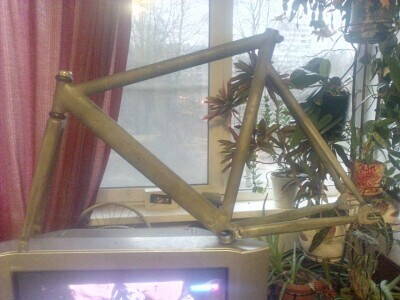

Сделайте фото с общим видом, если можно. Как минимум сбоку. Можно еще вмятины запечатлеть, а также - крупным планом - состояние дропаутов.

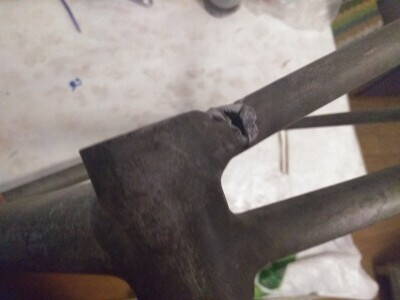

Все Лайтеки что я видел(Шоссе и МТВ сделаны по-другому абсолютно.
Стыки, дропауты, вообще другая заделка.
Хорошо б заодно год примерный узнать... Однако, вопрос по ремонту. Есть ли варианты помимо карбона, или новой попытки сварки?
