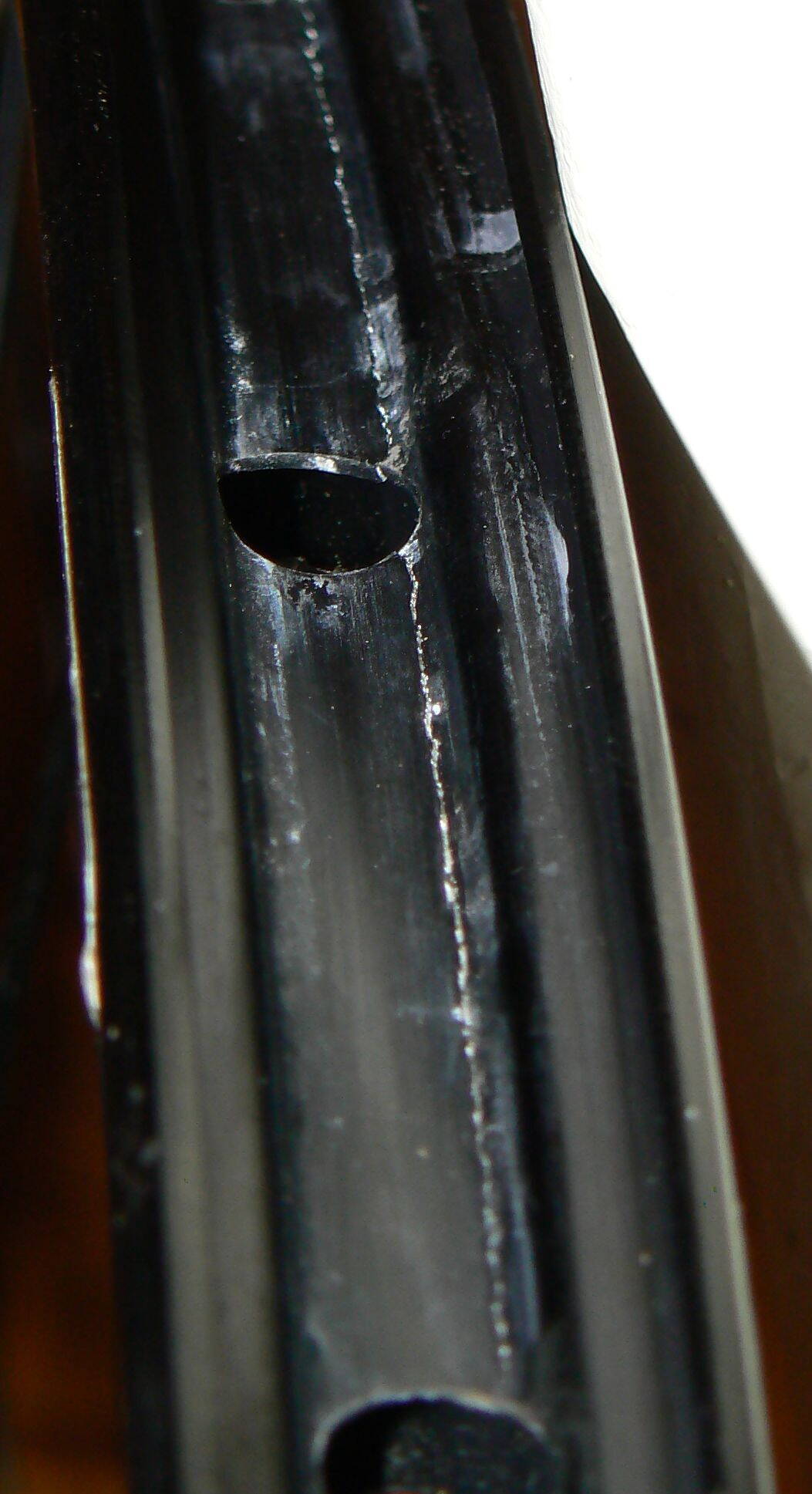

aidaho писал(а):
Народ вон натягивает шоссейные детонаторы и ездит, все живы.
Но может и вот так закончиться. Мой Alex Rims накачанный до ~6 атм
Я к тому что 5 атм скорее всего конечно выдержит. Но предел таки есть и не стоит говорить так категорично "не заморачивайтесь".
damaged.jpg [ 174.82 КБ | Просмотров: 1152 ]

7B7e7N7 писал(а):
на то оно и есть алекс римс обода низко бюджетные вот и порвало :facepalm:
Обода были лайтовые и узкие, не помню точно уже маркировку.
Это конечно их шансы пережить такое давление сократило.
Но есть случай такого же уничтожения Sun Ringle (по моему EQ21) при попытке выровнять покрышку надув ее до одури. ДХ обода так порвать думаю труднее. Но тут главное не скромничать с давлением и следовать советам на форуме
PS Но и паранойю плодить не буду - максимальное значение указанное на покрышке обод порвать не должно.
Я в убитое железо выкладывал обод, который проделал тот же манёвр с 2атм.
Ну да: есть на свете брак и просто хреново спроектированные вещи, c'est la vie.
