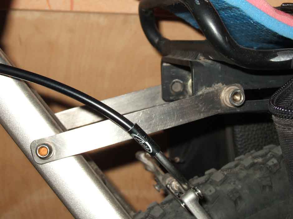

Купил сегодня багажник Giant алюминиевый (такой http://www.veloonline.com/view.shtml?id=586), но вышел следующий казус с креплением к раме. Рама у меня Carraro и в ней почему-то отверстие для крепления багажника расположено под поперечной перекладиной задней вилки, а не сбоку
поэтому остается только вариант крепления с помощью боковых отверстий
но с багажником в комплекте почему-то не было ушек для крепления (имею в виду ушки как в таком багажнике - http://www.veloonline.com/images/catalo ... 882125.jpg)
хотя отверстия для них есть
собственно вопрос - должны ли быть в комплекте такие ушки? если нет, то зачем на багажнике отверстия для их крепления и стоит ли их делать самому или можно где-то купить? или лучше вообще поменять багажник на другой с ушками?
фффух, вот :cry: я озадачен, в общем-то

П-образное "ушко", в смысле - кронштейн с центральным креплением, должно быть в комплекте. Запроси у продавца.

Вот такое
П-образное не подходит, потому что у меня отверстие на раме не там где нужно
снизу перекладины, а не сбоку
интересно, должны ли быть в комплекте такие ушки?
У меня такой же багажник, ушек для крепления сбоку не было. Сделал сам, вырезав две полоски из металла. Если надо, вечером могу сфотографировать.

Ух, Алексей, отличные новости! спасибо! Вышлите, пожалуйста фотографии, тоже вырежу сам. Вы уже опробовали конструкцию в бою?

Крепление вырезал из титана толщиной 1,2 мм, конструкция простейшая - прямоугольник с двумя дырками. Минус подобной конструкции - для крепления пластин к багажнику используются обычные гайки, что требует наличия соответствующего инструмента на случай если они раскрутятся.
DSCF6613.jpg [ 33.33 КБ | Просмотров: 1496 ]

Смотрится отлично! Очень аккуратно выполнено. В бою испытано? Какие грузы возил на багажнике?
