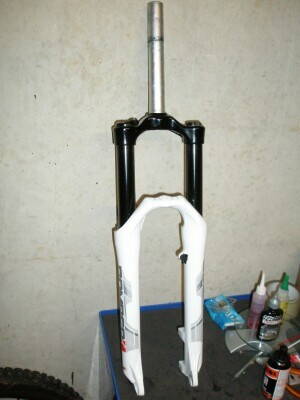

Может кто-то подскажет в чем может быть проблема - при наезде на бордюр или резкому нажимании на руль появлаеться трескет в районе рулевой, рулевую разбирал, чистил - не помогло. Вилка Marzocchi Bomber 44 Rlo, стал думать шо проблема вней, поехал на сервис, как раз масло всеодно нужно было менять. Мастер сказал што вилка в полном поряду а трескет от того шо разпресовался шток в короне и это поправить не возможно, на работу вилки и езду оно невлияет и штоб я с етим смирился. Но штота невериться шо это именно та проблема и выхода нет, ну кроми замены вилки, возможно кто-то сталкивался с таким?

Возможно тут замешан шток вилки. Например, bomber retro хс 500 именно этим и славится. Треск появляется во время торможения, запрыгивай и съездов с бордюра и пр.
П.С. Дочитал. Проблеме решение не нашёл, просто забил на треск.

Попробуй периодически прокапывать место входа штока в корону машинным маслом - может хоть ненадолго будет помогать.

И ещё мне не совсем понятно, почему распрессовавшийся шток не влияет на езду - он же ж так со временем может и вылететь/лопнуть? Или что-то тут не до конца понимаю?

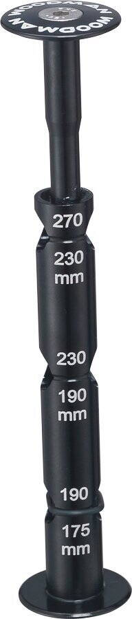

Может установить рулевую такого плана?
и как это поможет?
шток распресовывается в короне
такие рулевые могут помочь при недостточной длине штока

Кстати, прежде чем впадать в панику по поводу штока, можно проверить руль и вынос - они тоже вполне могут трещать, особенно если недотянуты.В идеале переставить руль с выносом с другого вела.
