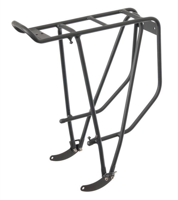

Но всё же хочется найти вариант багажника с креплением на эксцентрики заднего колеса. Какие будут мнения о таком варианте?
http://www.chainreactioncycles.com/Mode ... elID=33647
http://www.axiomgear.com/products/gear/ ... iner-road/
В Харькове можно купить багажник и сумки Axiom?

Стратегический вопрос решён - буду брать багажник с креплением на эксцентриках и пару навесных сумок для него. Примерно такой вариант:
Monsoon LT.jpg [ 18.04 КБ | Просмотров: 5199 ]
streamliner-road-2.jpg [ 12.54 КБ | Просмотров: 5198 ]
Останется решить тактический вопрос их покупки, но это уже дело времени.
