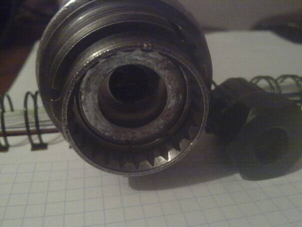

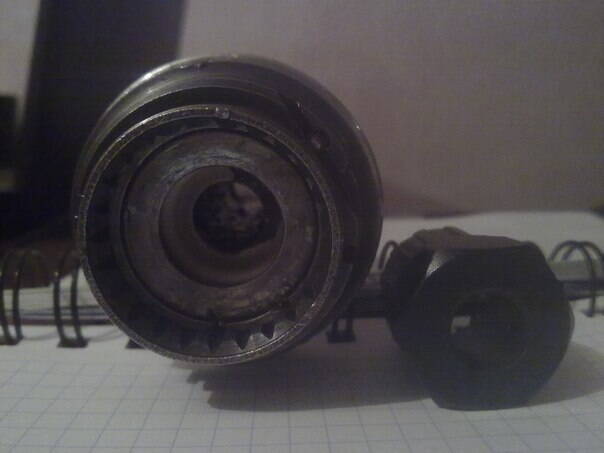

столкнулся с такой желязякой, все светлые мысли как открутить ее от втулки приветствуются.
J_z2c4DzsBg.jpg [ 36.49 КБ | Просмотров: 1745 ]
СообщениеДобавлено: 28.11.2014 22:17
Сообщения: 407
Зарегистрирован:04.12.2010
Берешь газовый ключ, обхватываешь корпус трещетки там где были собачки и крутишь против часовой стрелке.
Но у тебя засада, спиц нет, не за что держать втулку :(

не, погну там все в клочья

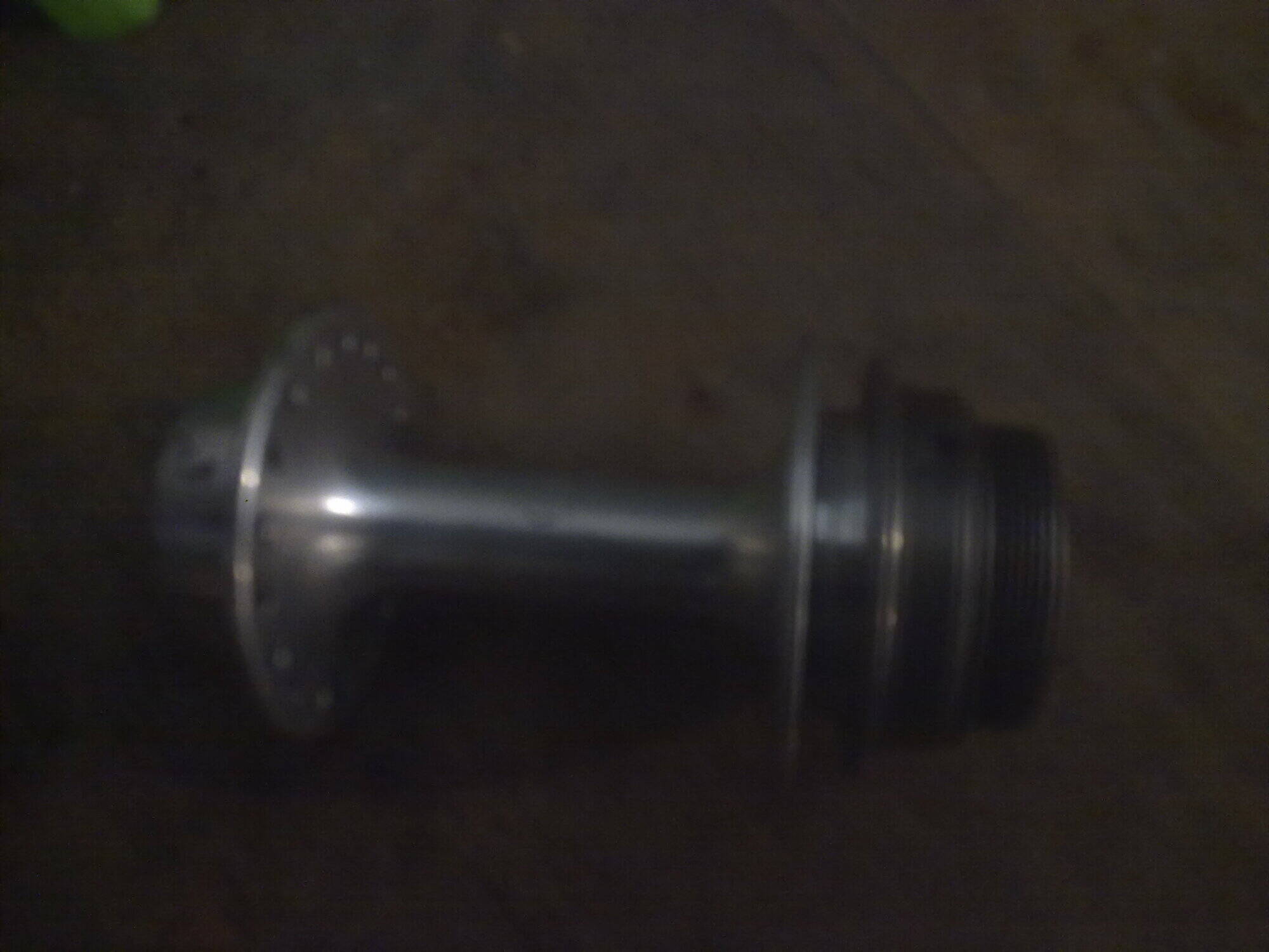

это было е-отня,брал 2 куска дерева вырезал форму втулки до фланцов,потом 25 гвоздиков сверху,столько же снизу прибивал фланец к деревяге,все это зажималось в тиски а потом как Лех86 сказал,иначе не как,да если тонкими шурупами,держать будет лучше :) или заспицуй обратно,если старье не выкинул и тогда на раз открутиш.

не, газовым там не схватить, погну будет грюкать или не соберется в кучу, насчет в тиски зажать через дерево да и пластину выточить под зубцы вот такая мысль как думаете прокатит

я бы набрал левую сторону на обод крепко натянул
ну то такое, газовым ключом как правило посадочные под собачки мнутся
эээ
съемник каретки вкорячить реально?

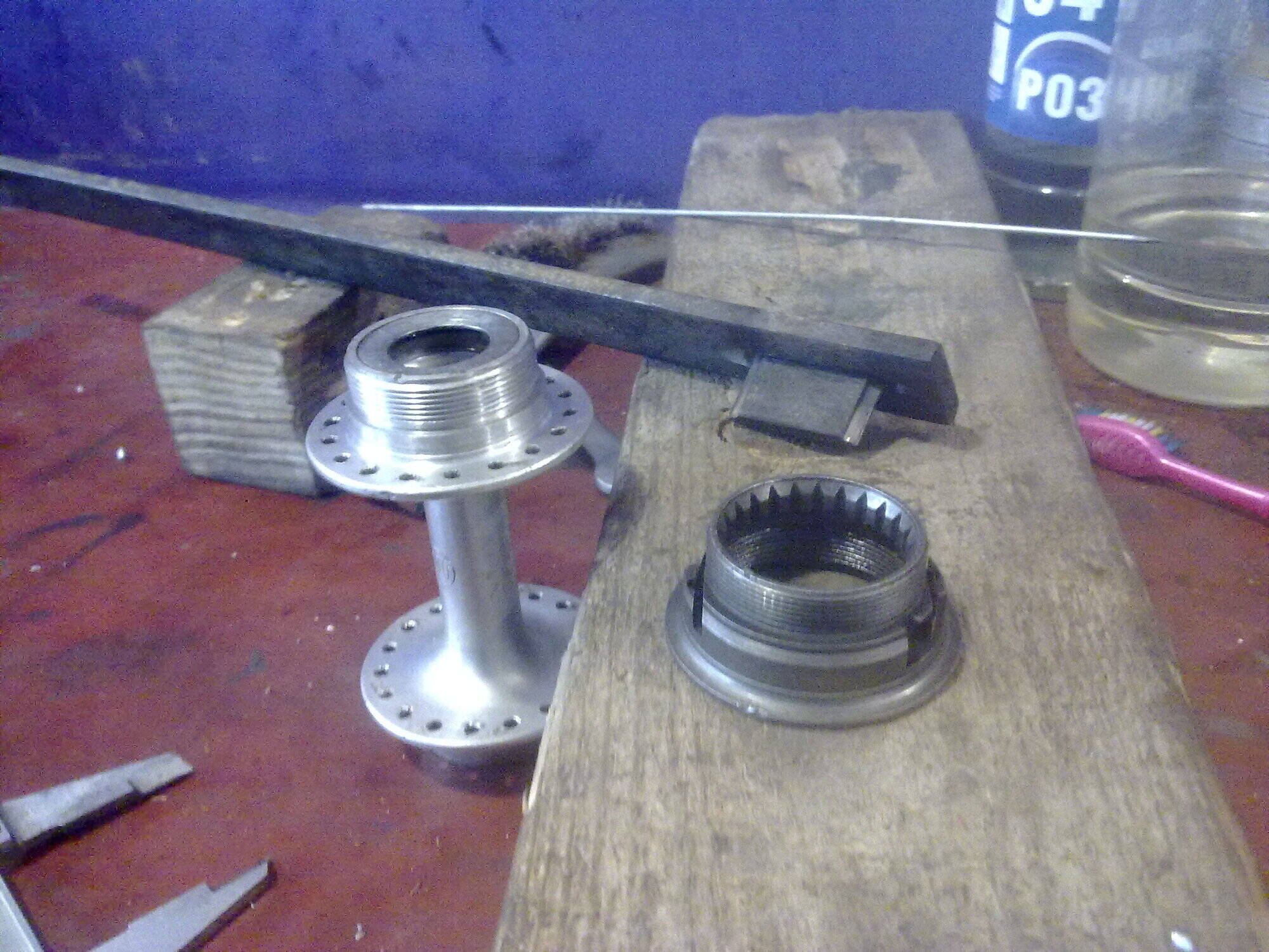

01122014239.jpg [ 295.69 КБ | Просмотров: 1605 ]
если кому пригодится буду рад

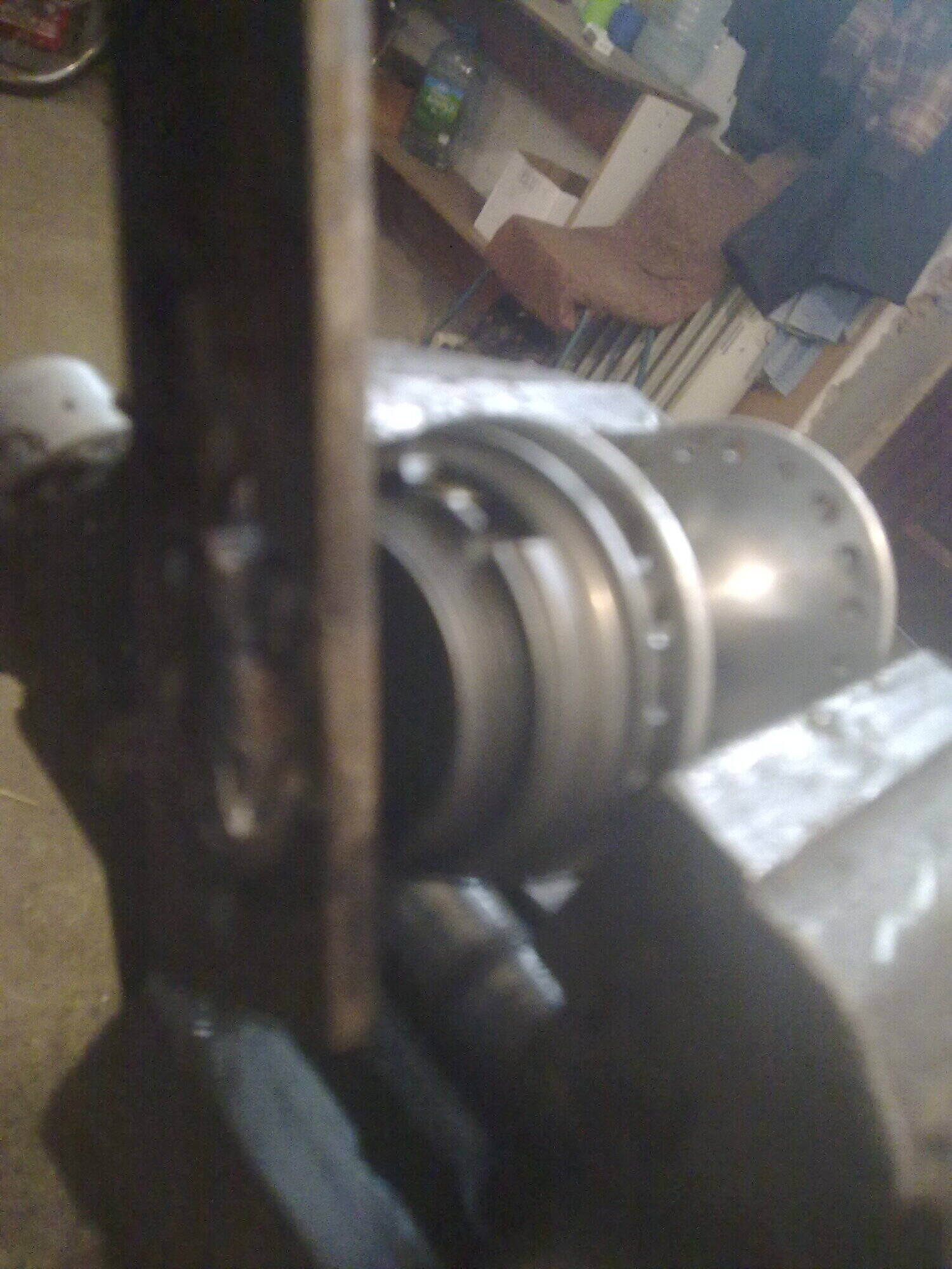

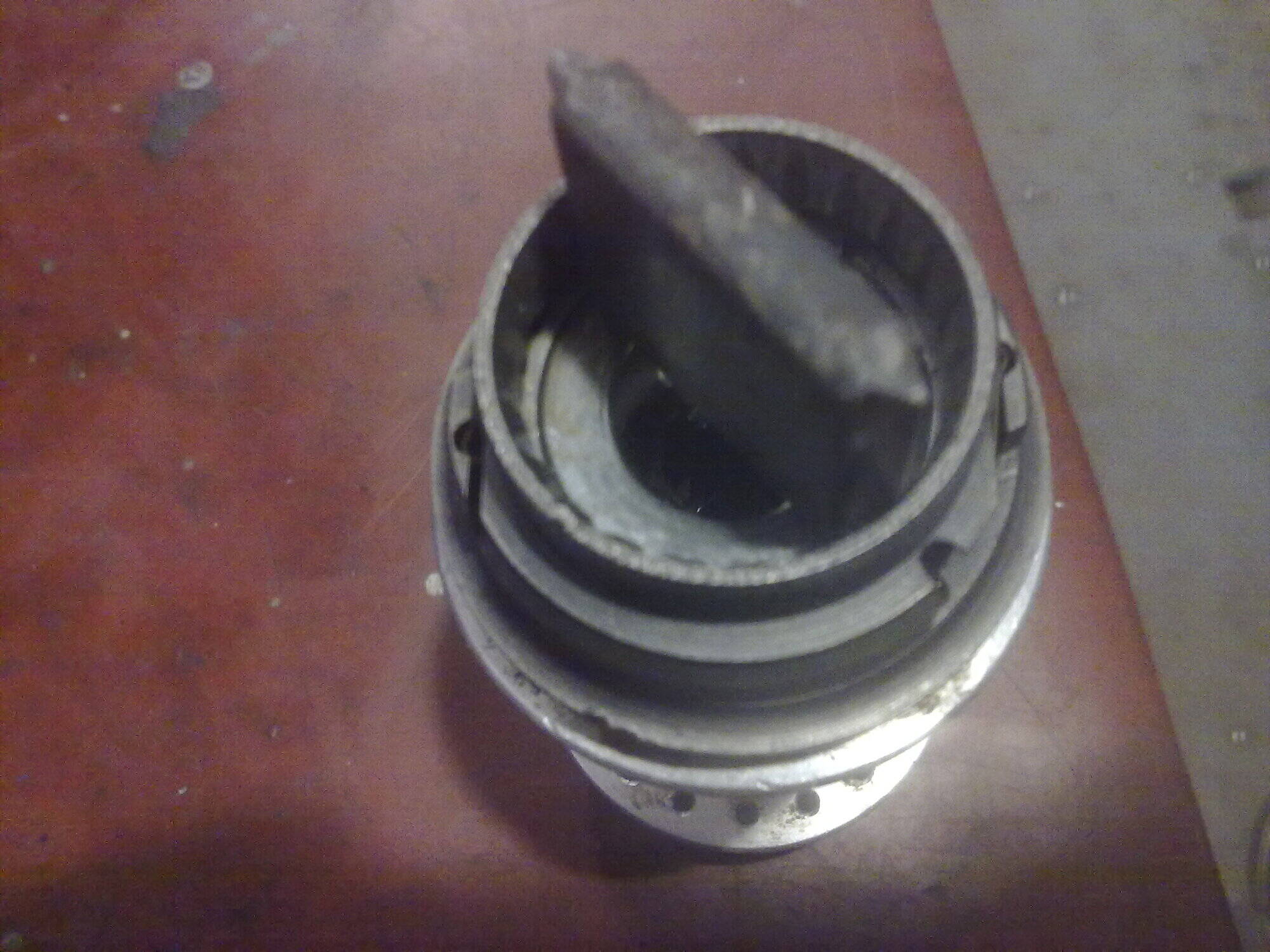

полтора года бесполезных поисков, советы, куча бесполезной информации. вообщем признание в собственной глупости.
01122014245.jpg [ 613.73 КБ | Просмотров: 1605 ]
шинка 6 мм толщиной болгарка,напильник и штангель плюс 3 часа времени на подгон и изготовление

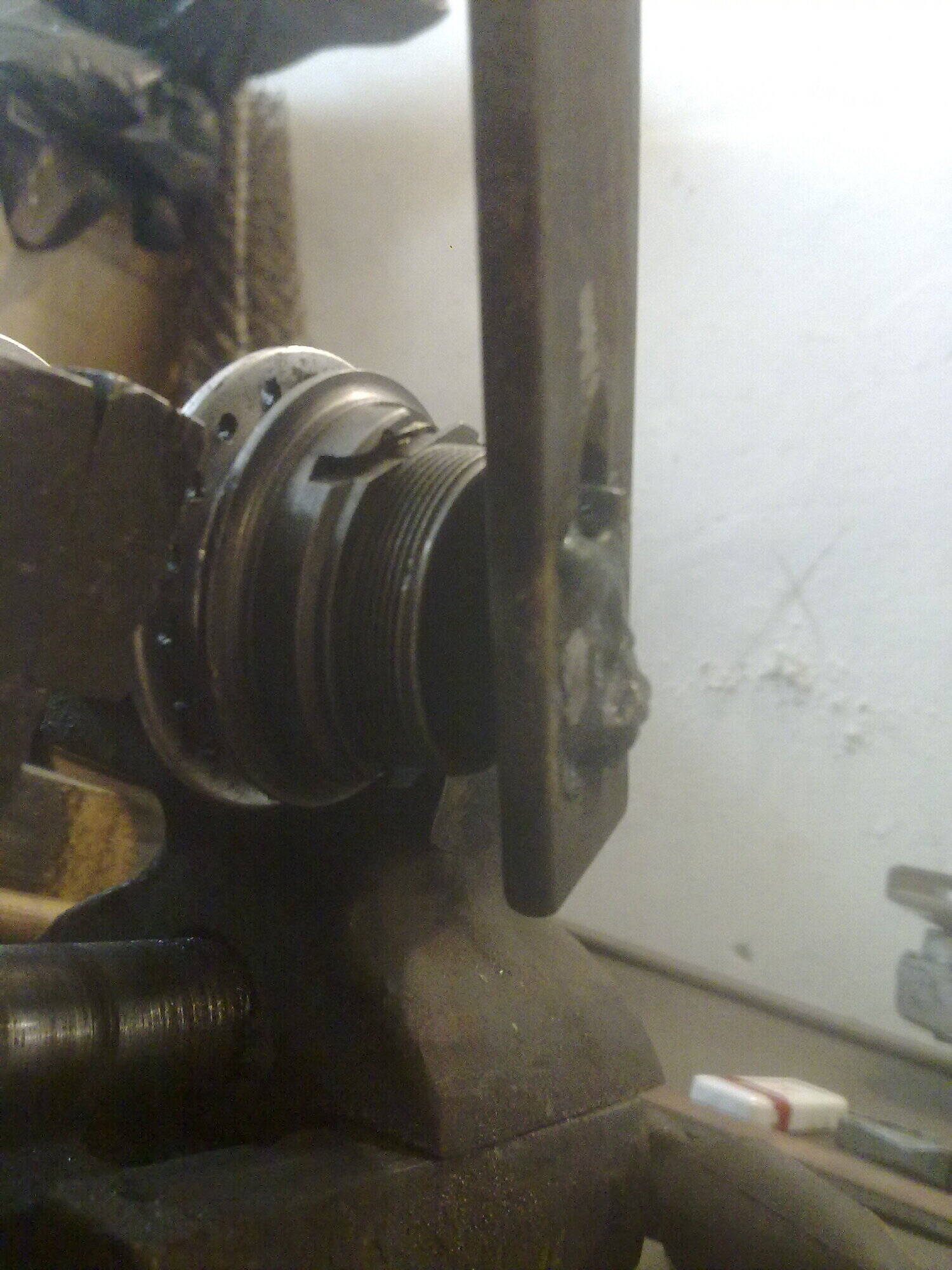

01122014252.jpg [ 847.45 КБ | Просмотров: 1605 ]
и в конце сварка
01122014257.jpg [ 588.5 КБ | Просмотров: 1605 ]
и менно в тот момент переживал очень но зря

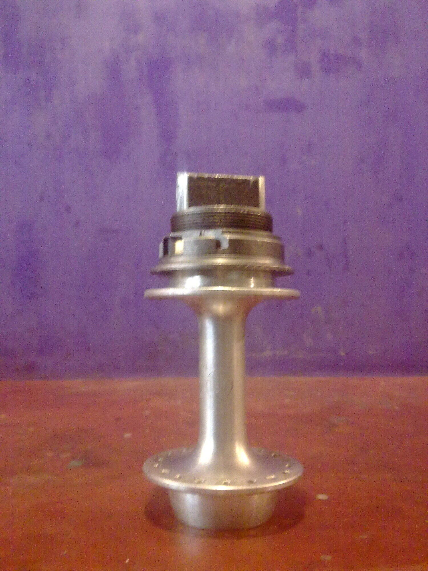

01122014260.jpg [ 888.97 КБ | Просмотров: 1605 ]
победа и радостный владелец!

ну тоже самое что я и советовал,только яйца сбоку,тебе повезло что фривил там не засел намертво и я так понял,ты собираешся его опять использовать?выкинь нахрен.

хозяин барин,но я имел ввиду - старый фривил,либо любимая звезда уже убита,либо скоро умрет,сьемника нет и тд итп,просто избавить себя от будущего гемороя.

есть съемник и сварка и болгарка никакого гемороя
