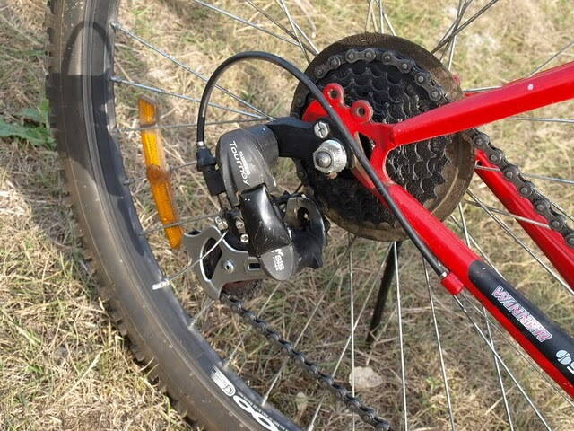

-Собственно еще одна дилетантская тема..
Есть винНер викинг. Заднее колесо на гайке.
Возможно ли малой кровью его перевести на эксцентрик..
может просто ось поменять..?
никогда с ремонтом втулки не сталкивался..колесо заново перебирать нехочется, да и не смогу..
в велостилеувидел в продаже оси отдельно, вот и подумал...
прошу совета бывалых

Вобщем где то именно так. Может прийдется чуть укоротиь ось потому как дропауты меньшей толщины. Но это легко делается толи ножовочкой, толи болгарочкой, толи напильником все зависит от желания и возможностей.

Тоже есть Виннер с задним колесом на гайке.
Купил на Барабашова набор (полая ось с конусами и метеллическими пыльниками и эксцентрик Quando), разобрал втулку поменял оси в сборе местами и все.
Ничего укорачивать не пришлость, все хорошо зажалось и держиттся колесо отлично!

сколько такое удовольствие стоит?
при покупке оси нужно знать какие то размеры, типа диаметр или расстояние между дропаутами?

Два года назад этот набор на базаре стоил 30 грн.
Ничего дополнительно знать ненужно, прото ось для МТВ втулки и все.
Единственное но, понадобится интрумент для разборки и последующей регулировки втулки (конусные ключи и съемник трещетки)

спасибо большое
думаю такая ось мне подойдет...
