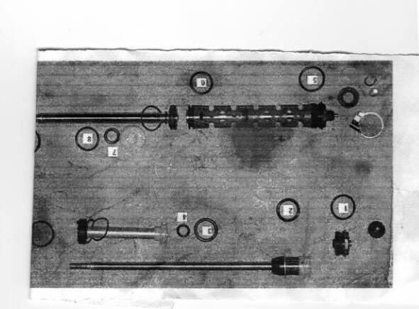

Значит такая ситуация:
В вилке в масляной ноге масло ушло в штаны.. слил со штанов где то 70 грамм масла ...... износилось видать резиновое колечко - с этим всё понятно.
теперь вопрос: можно ли ездить без вреда для вилки на пустом маслянном картридже? Понятно , что вилка будет работать "неправильно " ...Но учитывая дороговизну рем комплекта + работа + масло , а я планирую катать зимой - жалко убить новые колечки , а полное т.о. уже сделать весной...

Да, ездить можно, не будет гашения отскока от воздушной пружины, такой себе даундгрейд ребы до гавносантура! :D

Пацаны, вы что? Колечко стоит 10грн, а масло по бедности можно назад перелить. Я когда ждал ремкомплект, ну когда это реально дорого было, прямо в лесу сливал со штанины масло и назад в демпфер. А еще по безнадеге можно по внешней части той злосчастной резинки что то проложить, например полосочку от пластиковой бутылки, помоему это лучше, чем без масла мучиться.

это не "нога" и не картридж. это - демпфер, именно он работает, именно на нем - регулировка отскока, моушн контроль, блокировка. как же вилка будет работать без него? да никак - это будет просто пружина, даже не ригид, а не вилка. намучаетесь вы на ней

Я так понимаю, без сала её даже залочить не выйдет? Тогда - разве что накачать до ригидного усеру...

Проехал только что без масла в демфере по асфальту. Эффект -как вы все выше описали ..)) , но в целом по асфальту ехать можно....
Нашёл у себя в загашнике комплект резиновых колечек , но там нет колечка штока маслянного демфера №7 ( видать уже использовали) , но есть колечко Крышки маслянного демфера. №8
Вопрос - в моём случае с вилкой какое из них мне нужно?
И где тут можно купить такое колечко за 10 грн ? подскажите плиз...

Сходить ногами в автомагазин или хозмаг какой, отдав предпочтение автомобильным против сантехнических.

Всем спасибо за помощь. Буль - особенно )) , за отзывчивость.
Тему можно закрыть. Колечко добрые люди нашли. спасибо.
