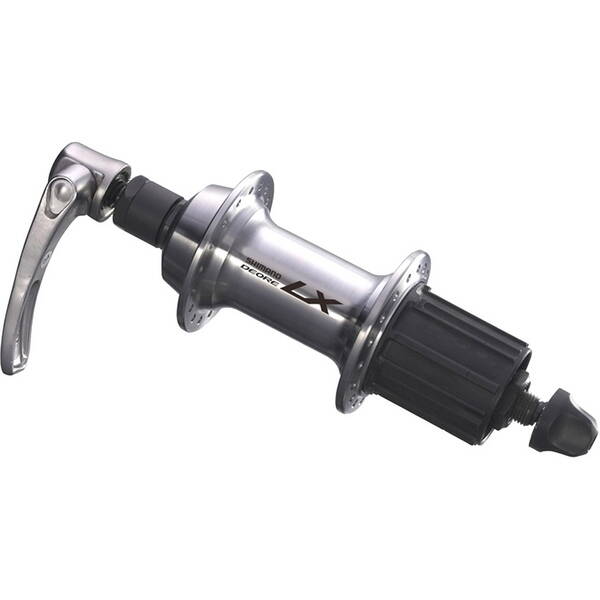

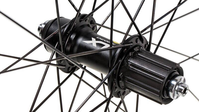

Добрый вечер форумчане. Интересуют Ваши мнения и отзывы о задних втулках на 36 спиц для грузового туризма 90+30 кг...
Shimano LX T670 https://www.bike-components.de/en/Shimano/LX-HR-Nabe-FH-T670-p34224/ и
Shimano XT T780 https://www.bike-components.de/en/Shimano/XT-HR-Nabe-FH-T780-p31890/
lx-dt.jpg [ 95.36 КБ | Просмотров: 3422 ]
Накат, вес на втором месте... Главные критерии при выборе: надежность и максимальный ресурс барабана/собачек, надежность и долговечность оси и чашек/конусов. Подталкивает собрать колеса на ХT, но смущает алюминиевый барабан (хотя моя 770 кассета на пауке :smile: ) и алюминиевая, хотя и толстая ось.... (- повторюсь полный вес около 120 кг..)
P.S. Cудя по американским и европейским байк-touring форумам 95% туристов предпочитают Deore LX со стальной оськой и барабаном.....

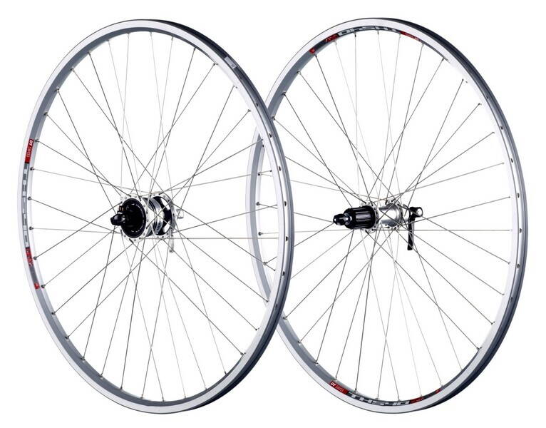

P.S..Еще буду признателен за мнения по поводу прочности ободов Аmbrosio Keba по сравнению с DT Swiss TK-540...

По большому счету LX кроме веса и цены ничем не отличается от обычного Деора...
XT конструктивно как XTR,только барабан стальной и шарики не из нержа...
ИМХО XT

Использую втулки ХТ 775 с 2008 года, ежегодный Крым, две гонки в Карпатах, зимой и летом.
Даже ТО не нужно, грязезащита прекрасна, внутри толстая дюралевая ось. Барабан стальной, соответственно равнодушен к качеству кассет. Вес не очень малый в сравнении с аналогами, но могу подсказать откуда набежал. Концевички которые накручиваются на дюралевую ось, ну ооочень толстостенные и тяжёлые. Если бы шимановцы сделали их из дюраля, то втулка ХТ успешно конкурировала бы с более лёгкими аналогами.
Ещё плюс, к ним продают запчасти, некоторые даже в Украине.
Да, требуют точной регулировки конусов, но чрезвычайно редко, можно раз в год делать ТО.
Свободный выбег может и не такой как у промовой, но достаточно хорош и грязезащита на порядок лучше.
Да, дешёвые втулки шимано лучше заменить новатеком. НО Деор ХТ это не касается. Не путать со старым 756 Деор Хт.

Я бы выбрал LX - как-то чисто субъективно мне эта линейка кажется более крепкой, чем XT. Грязезащита годная в обеих линейках. В плане регулировки - да ну бросьте, даже дешевые шиманячьи втулки нормально регулируются, просто иногда это требует чуточку больше времени. Основной минус дешевых серий шимано - слабенький барабан, который очень быстро выходит из строя и доставляет массу удовольствия с танцами с бубном (в первую очередь речь тут о RM-30 и RM-60, более дорогие втулки от этого недостатка вылечены).

Однозначно ХТ.
не представляю даже как будут грызть дропауты упоры втулки лх.
