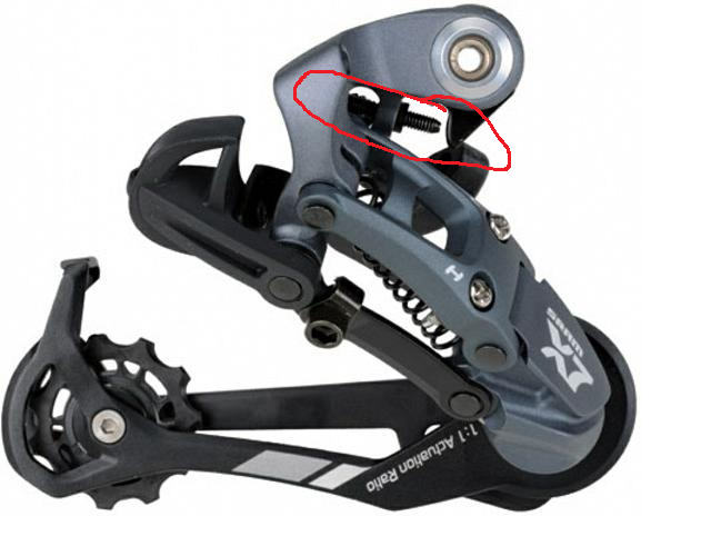

Привет!
вопрос, на данном переклюке - как я вижу, нету возможности регулировки натяжки перелюка(на фотке обвёл то что я иммею ввиду на шимановском переклюке)
как его ругулировать, если на максимально большой взади/маленькой спереди перелюк начинает роликом задевать кассету??
Untitled.png [ 305.65 КБ | Просмотров: 1203 ]

Укоротить цепь

Может он под кассету с другим расчетом? Почитайте техническую документацию

ТС имел ввиду campagnolo chorus 10sp
А не то что на картинке
На лапке искали?

http://www.ehow.com/how_12004472_adjust ... lleur.html
Позиции 11; 12 и 13. У Кампы эта регулировка за счет положения лапки, а не корпуса, как у большинства производителей. На фото, которое выложил Sergey Reshetnyak его хорошо видно. Если крутить по часовой расстояние от ролика до звезды увеличивается, против - уменьшается.

Сообщения: 44
Город: Uzhgorod
Зарегистрирован:18.03.2012
Sergey Reshetnyak
real SIMON
Спасибо! :)
так и есть - на лапке :)
после шиманы и срама - я даже не догадался там искать :)
ещё раз спасибо :)
