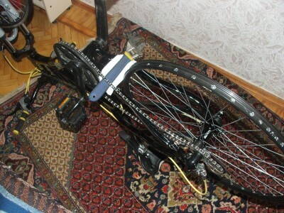

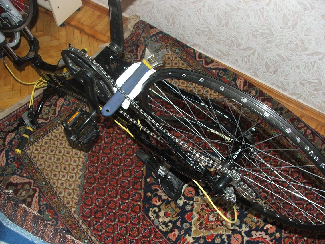

сегодня первый раз сел набирать пару колес.
Начал выводить, как в мастерских - мелом и от неудобства изобрел одну штуку . .может баян, но все же..
кроме ключа и велосипеда понадобится еще бумажка ... и все
перевернули велик ..
дальше фото..
крутнули колесо

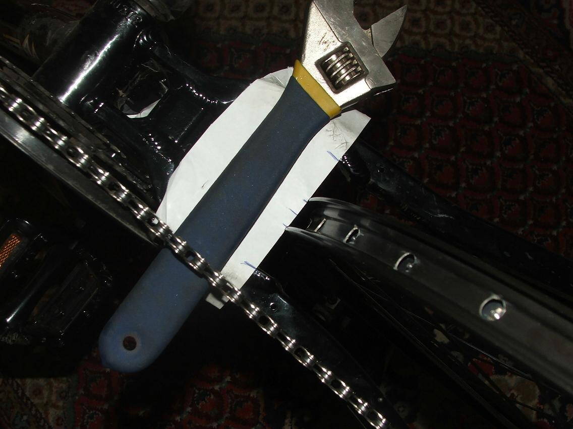

бумажку постепенно придвигаем к колесу.. пока не начнет цеплять..
цепляет ЯЙЦО.. бумагу зафиксировали . . (я разводным ключом пользовался.. на стальной раме - магниты можно .. или прищепки не важно - нагрузки нет)
дальше ..
а) бумага не тормозит колесо
б) отлично слышно на слух дефектное место..
в) по меткам на бумажке отлично видно ЗОНТ!
правой рукой легко крутим колесико туда-сюда .. пока не зафиксируем дефект точно на бумаге.. По зонтовым меткам, глянули куда тянуть сильнее, хватаем дефектное место левой рукой и поворачиваем колесико, чтобы было удобно крутить спицы.. подтянули 1-5 спиц (очень слегка на 45-90градусов, лишь бы быстро) .. крутим дальше ..
за минут 5 на колесе уже ехать можно!!
бумажку, как перестает цеплять - придвигаем ..
если скрип становится равномерным, но с короткими перерывами - отпускаем в том месте 2/4 спицы на 30-45°
за 10 мин - можно ехать с вибрейками ..
думаю скорость от того, что визуальные метки используются вместе со слуховой индикацией..
ПС: мелок я все же использовал.. помогает четкой локалицации места - но только от того, что было лень сделать в шаблонной бумажке небольшой вырез в форме сечения обода - тогда можно совсем без мела - все отлично видно и слышно.
Осталось выдумать как определить, что хватит затягивать.. =)
