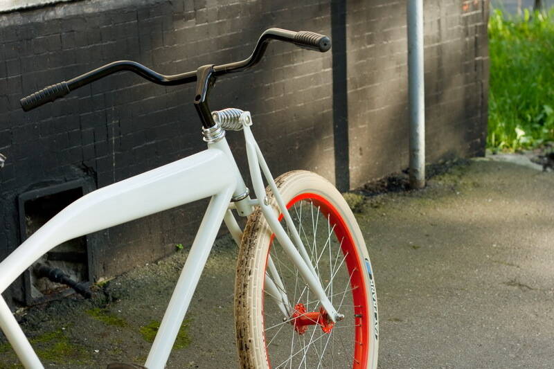

Знатоки, внимание вопрос!!!
Интересует можно ли поставить на мой вел (слева бежевый) вилку с амортизацией, на подобе того что на веле справа? Как такая модель называется и как ее можно найти чтоб купить?
Или где можно найти/купить вариант вилки как на 3м фото (вилка "Springer" 26 дюймов)?
Зы: Есть ли смысл поменять покрышки на более рифленные? А то наши дороги не для слабаков(

Для вашего велосипеда лучше ставить телескопическую вилку, как по-мне. И вовсе не обязательно двухкоронную.
Оптимальным решением считаю вилку 63-100мм хода, потому как рулевой стакан у вас не усилен и чрезмерное уменьшение угла наклона рулевой относительно горизонтали может снизить его ударную прочность.
Рычажная вилка, что на последнем фото, хороша только тем, что будет легче телескопической из аналогичного материала. Что касается жёсткости, то, думаю, она будет ниже.
Зачем? Испортите красивый вел. Но если есть желание, то определите диаметр штока вилки. Ход вилки 40-63.
Насчёт резины - если ездите по асальту и сухому грунту, то менять не надо.
А не получится ли что при телескопической вилке нос байка будет как бы вздернут верх?

Нос байка, так или иначе, всё равно поднимется на величину хода вилки. Любой вилки.
А чтоб не перегружать рулевой стакан вам советуют вилку 63-100 мм. Возможно, даже, не более 80мм.
Только вот заказывать из-за бугра железяку, в которой даже нет подшипников за 50-100 баксов, скажем так, не очень целесообразно. Обратитесь в мастерскую, может вам дешевле сварят.
И опять же -- если вы ездите спокойно по городу, на относительно лёгкой жёсткой вилке при широкой покрышке, подумайте лишний раз: нужно ли вам лишние 1.5-2 кг ради 63-80мм хода?

Проанализировав инфу склоняюся к рычажному типу вилок....и по эстетике и по массе вроде выигрывает....а цена....мда...надо еще подумать
