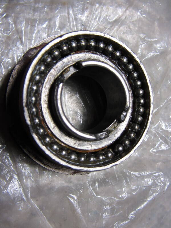

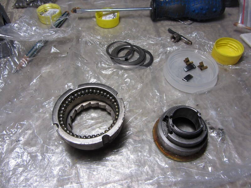

СообщениеДобавлено: 19.12.2014 23:43
Сообщения: 993
Возраст: 67
Зарегистрирован:30.05.2012
Я свою не смог открутить, начали выкрашиваться шлицы на гайке, вот фото уже после промывки и сборки. Поэтому я разобрал сначала саму трещётку полностью, зажал оставшийся корпус в тиски и с большим трудом открутил, используя колесо, как рычаг.
