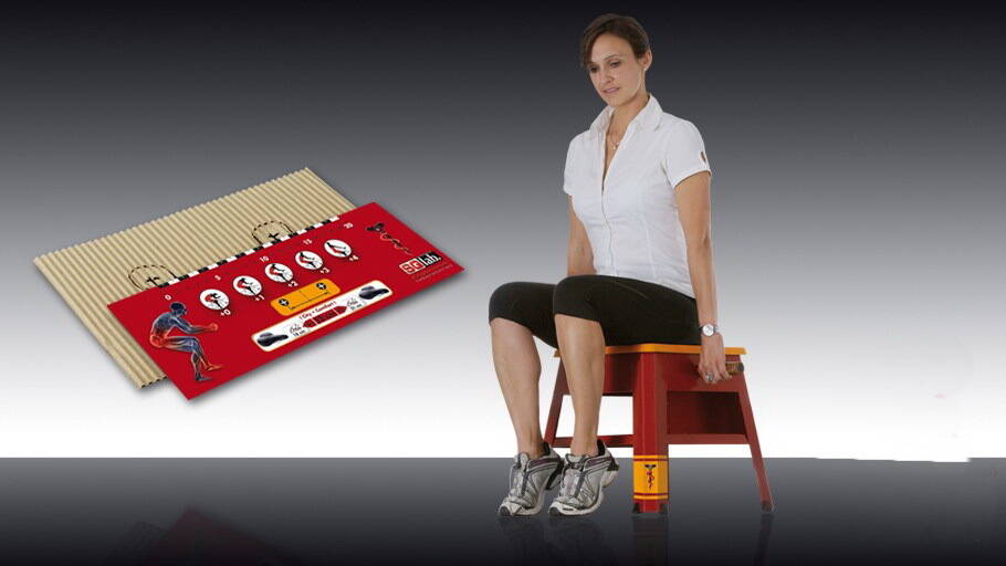

На этом сайте очень доходчиво рассказано о подборе ширины седла. Есть видео и PDF инструкции (Click here to order now!).
Реклама производителя компенсируется доходчивостью полезной информации.
http://radsportusa.com/sqlab.html

брукс это хорошо но с качеством увы сейчас у них проблемы :) давно уже
по теме
жопа меряется гофрокартонкой как на видео
а потом выбирается седло.
форма седла выбирается исходя из посадки
