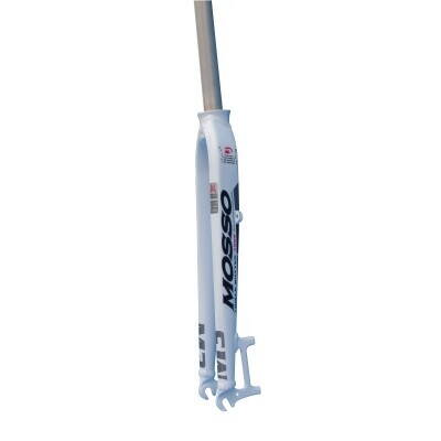

Решил вынести для обсуждения идею о создании универсальной машины для бреветов и покатух.
Общее описание:
Рама гибрид/циклокросс под диск (в поиске)
Вилка mosso под диск (фото ниже)
Руль баран
Колеса мтб 29 (стоковый вилсет от cannondale trail 5 29er в наличии)
Резина слик (ширина~32мм)
Шоссейные дуалы
Тормоза дисковые (Avid BB7или BB5 Road)
Остальное под вопросом.
Думаю я такой не первый, кто делал подобное-подскадите.
vilka-mosso-m3-2013-disc-belaya-7005-26-29-dyuimov-389-B.jpg [ 52.99 КБ | Просмотров: 1662 ]
Ветер-лучший попутчик!

то что создаете. отбивалка рук.
моссо редкое УГ.
рама и вилка как минимум стальные нужны.
возьмите любой недорогой хромолевый 28" фрейм. хотите под диск диск можно припаять крепы.
Или взять недорогой готовый НОВЫЙ!.
Вот например под диск.
И какраз под 32 резину. И куча разных цветов. мне например этот понравился.
дальше создавайте как и думали.
Велосипед с алю рамой и алю вилкой это не идеальный велосипед. А бюджетный сток.
Можно брать алю раму, но лайтовую чтоб играла.
И НИКАИХ МОССО! Удачи.
моссо редкое УГ.
а че вы думаете что правы?
моссо редкое УГ.
Пайка однозначно в топку, а по фрейму-вполне возможно! Если можно ссылочку.

Из описанного выше рисуется недошоссер-недогибрид. Шоссейные дуалы на руле баране предполагают езду по ровной дороге, езда по пересеченке с такой посадкой мягко говоря неудобна. Единственный вариант как сделать конфиг удобнее это продублировать тормозные ручки как это делается на циклокроссах - посадка станет чуть вертикальнее, но хват всё равно останется слишком узким для пересеченки. Т.е. как ни крути, а баран и дуалы предполагают 99% асфальта - тогда ни к чему ни тяжелые дисковые тормоза, ни гибридная рама вместо шоссейной, ни тяжелые как для шоссера колёса с найнера.
ТС, опеределитесь с условиями езды, тогда можно будет подбирать комплектуху, пока что у описанного Вами велосипеда универсальностью и не пахнет.

Цель-бреветы, соответственно 95% асфальт, но НАШ АСФАЛЬТ ! Колеса есть в наличии и они под диски, собирать второй найнер не вижу смысла. Руль-ну удобно мне на дальняк баран. Плюс мой вес 100 кг. запас прочности не повредит.

как ни крути, а для бреветов лучше классический шоссер.

Не спорю, но ограничен бюджетом, да и наши дороги плюс мой вес-жалко мне шоссер :-)
