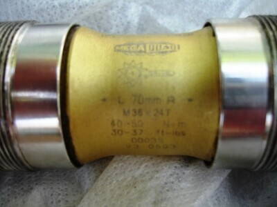

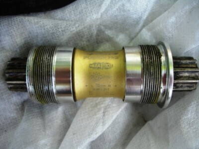

Написано на 36 резьба,а меряю,-дюймовая 1.37!
Шо за нечисть?Дак и в раме 1.37,-беру Шимановскую на 1.37,вкручиваю,так и есть.
DSC08980.JPG [ 71.02 КБ | Просмотров: 1791 ]
DSC08979.JPG [ 84.14 КБ | Просмотров: 1791 ]

Написано же 35 . Это в миллиметрах.
 Заголовок сообщения: Re: Странная каретка...или я.
СообщениеДобавлено: 21.05.2013 17:35
Сообщения: 186
Город: х.Сорокінъ,Гундоровскаго юрта
Зарегистрирован:15.04.2012
36!А померявши выходит 1.37"
СообщениеДобавлено: 21.05.2013 17:43
Сообщения: 8304
Изображения: 20
Город: in Ukraine
Зарегистрирован:05.06.2005
А резьбы какие? Обе правые? Или как в английском стандарте (слева правая, справа левая)?
И еще по раме можно прикинуть. Если кареточный стакан длиной не 68 и не 73 мм - значит, все-таки не под английский стандарт. Судя по надписи на картридже, должно быть 70 мм. При обеих правых резьбах это итальянский стандарт: 36 мм х 24 витка на дюйм. http://sheldonbrown.com/bbsize.html
СообщениеДобавлено: 21.05.2013 17:48
Сообщения: 186
Как в раме,так и на каретке слева правая,справа левая.Стакан 70,а резьба в нём 1.37,и там стоИт вышеупомянутая каретка.
СообщениеДобавлено: 21.05.2013 17:55
Сообщения: 2399
Город: Рига
Зарегистрирован:14.06.2010
Странно... 70 мм - это итальяшка, которая как раз 36 мм х 24, но обе правые.
Может просто чашки от другой тушки?
Хотя если рама 70 мм и при этом BSA права-левая...

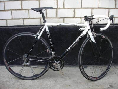

Что за рама кстати?
СообщениеДобавлено: 21.05.2013 18:37
Сообщения: 186
Тоже такое подозрение.
DSC08956.JPG [ 348.14 КБ | Просмотров: 1669 ]
