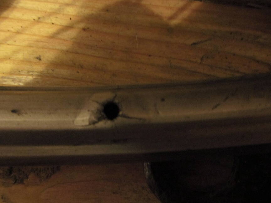

Лопнул оод возле спицы-расходящиеся трещины.26 колеса.Обод Mavic238/Вопрос к знатокам-можно ли запаять,или поставить шайбу,или никак нельзя до весны эксплуатировать?Весной пересаживаюсь на шоссейник

найдите обод с таким же erd и переспицуйте
Не скажу, чтоб сильно "ЗНАТОК", но ИМХО - ...
Аккуратно СЛЕГКА молоточком "рихтануть", заварить АРГОНОМ, и кататься... Трещины ведь на боковины НЕ залезли! :cool:
Ну, спицевой ниппель - через шаЕбочку, конечно...

только замена, никаких выстукиваний,аргона и шаебочек, если конечно вам ваше здоровье дорого
Так сейчас не быстро езжу-зима все-таки

olegb63
скажите, вы себя убеждаете или меня? вырывает спицу, может заклинить колесо, дальше продолжать? извините за прямоту

Не стоит его ремонтировать, он уже отслужил свое. ))

olegb63
возможно эта спица была перетянута - оттого ее вырвало. Проверьте остальные, если нужно - послабте их натяг и смело катайтесь до весны, периодически проверяя состояние обода в других местах. Такие разрывы на ровном месте не берутся - или удар был или трещины появились и росли давно. Будет возможность поменяйте обод. По бардюрам, само-собой, желательно не скакать

[quote="Igor'Ok"]olegb63
Но варить аргоном нужно?

обод и спицы в мусорку.
тому кто спицевал больше не давайте.
Более чем уверен что второе колесо тоже перетянуто.
Велосипед куплен привезенным из-за границы))

Обод под замену
