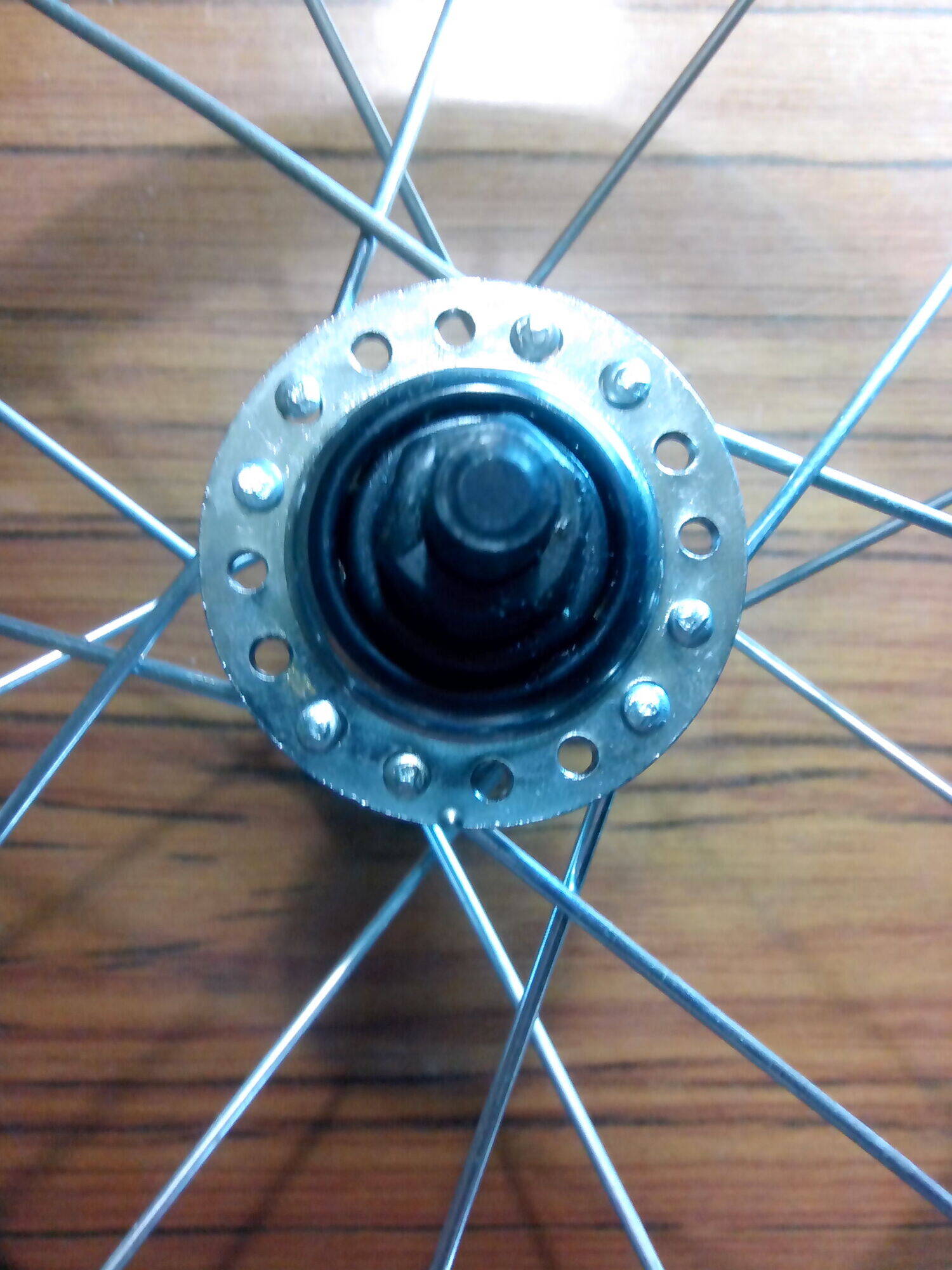

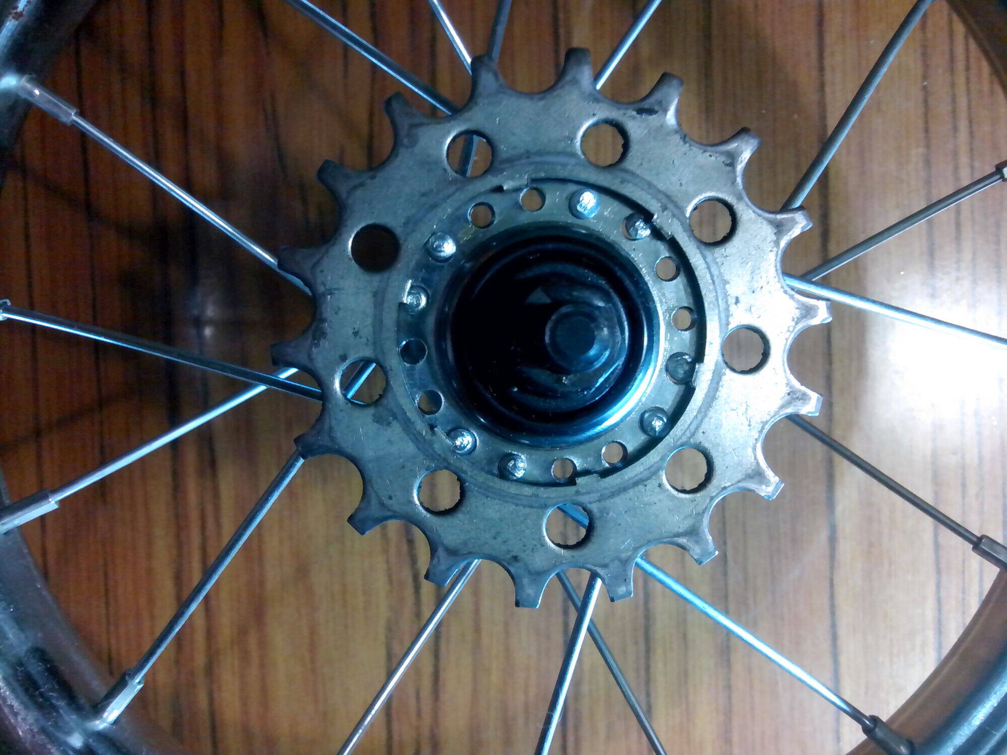

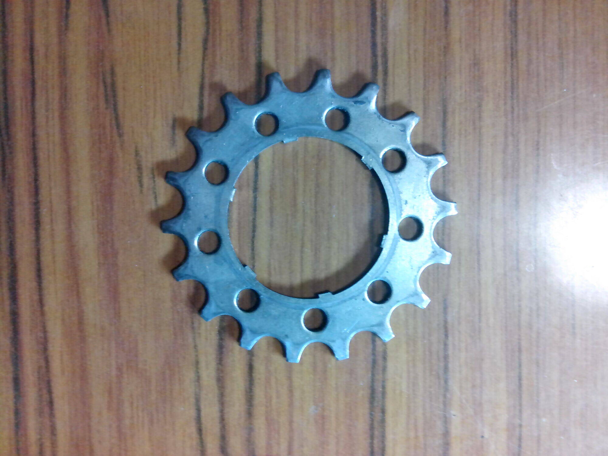

Возникла необходимость решить инженерную задачу:
- жестко зафиксировать заднюю звезду на 18 зубьев из кассеты "Туриста" на передней втулке колеса с 32 отверстиями под спицы.
Втулка
втулка.jpg [ 431.99 КБ | Просмотров: 2487 ]
Шестерня
шестерня.jpg [ 399.24 КБ | Просмотров: 2487 ]
Втулка и шестерня
втулка и шестерня.jpg [ 543.99 КБ | Просмотров: 2487 ]
Зачем это надо пока не важно, расскажу и покажу позже (если получится данную задачу решить).
Предложения "купить втулку с фикса и не париться" не актуальны. Если будет нужно, куплю. :yes:
Задача стоит сейчас другая.
Конкретизируем условия:
- шестерня имеет в теле отверстия, через которые может крепится к промежуточному кольцу;
- промежуточное кольцо должно крепиться к одному из фланцев втулки;
- свободные отверстия (без спиц) на втулке имеются.
Главная проблема в том, что отверстий во втулке восемь, а в звезде - девять :facepalm:

Но ведь в звездочке вроде бы всего 3 отверстия по 3мм диаметром. Это, наверное, слишком мало для того чтобы передать хоть сколько-нибудь значительный момент.
Лучше купить отдельно обычную некаленую звездочку (у нас в Уфе такие стоят по 100р., в Крыму я видел еще дешевле) и уже ее приделать тем или иным образом - хоть дыр насверлить, хоть сваркой к промежуточному кольцу. Отверстия под спицы тоже слишком тонкие - их было бы полезно разделать на бОльший калибр. Чтобы хотя бы 3мм болтики можно было просунуть.
...а нельзя ли надеть промежуточное кольцо из листа 1-1,5 мм прямо вплотную на фланец через который продеваются спицы, проделав в нем отверстия для спиц и продев все спицы так чтобы головки были снаружи? Это не по фэнь-шую, но если спицы взять по 3мм (те которые якобы "от самолета У-2") - держаться будет очень хорошо, особенно если еще и в некоторых местах винтиками прихватить.
Вот как-то так как здесь, чтобы промежуточное кольцо с просверленными нужным образом отверстиями под спицы под оказалось зажато между головками спиц и фланцем втулки (только спицовку не радиальную как здесь а обычную):

В звездочке отверстий много, целых 9. Диаметр отверстий 6 мм.
Отверстия во втулке рассверлить под 3 мм МОЖНО.
Мысль понятна и это вполне подходит. Осталось определится с конструкцией кольца и вторым (разъёмным) кольцом, которое изнутри втулки. Просто крепить во втулке смысла особого нет, может вывалится кусок как у вас на фото.
Одеть промежуточное кольцо вплотную на фланец... скорее нельзя, чем можно. Скажем так - это на крайний случай, пока такой вариант не рассматриваем.
Еще раз обращаю внимание - я не ищу где чего купить, я прошу помочь решить специфическую инженерную задачу :wink:
Одеть именно эту звезду на именно эту втулку :D
Внутреннее отверстие звезды всего на миллиметр меньше наружного диаметра фланца, так что без промежуточного кольца в любом случае не обойтись.

Пафнутий писал(а):
...Просто крепить во втулке смысла особого нет, может вывалится кусок как у вас на фото.
Это только из-за того что радиальная спицовка создает для втулки очень большие радиальные усилия. Нормальная (крестовая) спицовка создает усилия более косо направленные, и тут спицы тянут за фланец не прямо на отрыв а несколько вдоль фланца.
ну и в чем проблема то? клепай проставку к фланцу,звезду к проставке и все,сувенир готов.
Тогда придется в наружном крае проставки сверлить отверстия для спиц. Само по себе сверление не вызывает затруднений, но очень трудно рассчитать радиус на котором нужно их делать чтобы можно было обойтись спицами какой-нибудь стандартной длины. Кроме того, вообще неудобно иметь на одном колесе спицы разной длины.

Если вариант с проставкой в виде кольца, прикрученного к свободным отверстият от спиц, во фланце втулки, отвергается.
Конструктивно, напрашивается вариант, нарезать на выступающей поверхности втулки,( та секция, в которую запресованна чашка)резьбу, и накрутить переходник. Он может быть с офсетом (смещением) или без.
Но для такого переходника, понадобится лерка с малым шагом, да ещё и такого диаметра, что подталкивает всю теорию, с резьбой, к неизбежному провалу.
Но при оптимальных условиях, факультативно, возможно.
ПСЫ: А 240 дт втулок, под вибрэйки, в своё время, рвалось порядком, так как лёгкий и хрупкий сплав, а "рычаг" у тормоза, ещё тот.
Так, что первый вариант, кажется более правдоподобным.
Возможна разсверловка отверстий под 3 мм и установка шайбочек(цилиндриков), для смещения переходника-кольца, от головок спиц.
Радиальная спицовка на ствльной втулке, врядли приведёт к траблу.
ИМХо.

Kochegar писал(а):
...радиальная спицовка создает для втулки очень большие радиальные усилия. Нормальная (крестовая) спицовка создает усилия более косо направленные, и тут спицы тянут за фланец не прямо на отрыв а несколько вдоль фланца.
Как видите, спицовка почти радиальная и другая быть на колесе такого размера не может.
Вовсе не отвергается, только нужно второе кольцо, толще втулки, чтобы гайки вкручивать в него, а отверстия во фланце будут только направляющими.
Вот как бы это всё нарисовать в изометрии...
