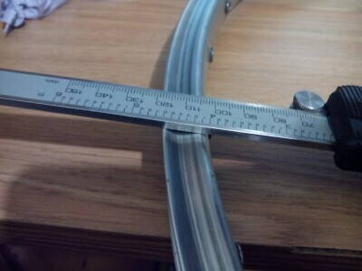

Всем привет! Решил перейти на дисковый тормоз и прикупил для этого дела новую втулку , но когда расспицевал обод, обнаружил серьезный дефект. Одна сторона обода отогнута в сторону гдето на 1,5мм. Это не по всей окружности, но гдето процентов 30 точно. Обод Exal SP19. Резину буду ставить Maxxis Wormdrive 700х42с.
Вопрос: Как быть, можно ли его как то выправить. Дальше обод будет использоваться с дисковым тормозом. Трещин и других дефектов не обнаружено.
Этот обод мне достался вместе с купленным б/ушным велом, проехал я та нем около 1000 км и только сейчас понял, почему не мог нормально настроить вибрейки...

Это не отогнуто, а протёрто, надо выкинуть или потом вместе с наездником придётся выкидывать.

1) можете ездить не парится, если оно развалится при дисковом тормозе остановится время будет
2) прыжки здесь ни при чем - аккуратнее с бордюрами
3) те кто прыгают ломают меньше железа чем те кто не могут переехать 1ну ступеньку
4) про обода у меня заготовлена песня как и у любого продавца
5) есть смысл брать обод под вибрейк в том случае что тормозная поверхность блестит и вас видно с боку в темное время. других смыслов не вижу

оба рима[ Mach1 240,250,810; AlexRim DH19?] подходят под твою задачу,бери который дешевле выходит. на хреновом ,как у тебя,можно поездить акуратно если он уже в сборе стоит ,на веле и ты ждеш новый рим,но спицевать его к новой втулке это козло&&&ство,так иногда делают фиксари,ставя его в перед,но там никаких тормозов вообще нет.

Это уже критический износ, скоро лопнет, если на ободных продолжать ездить, или дать на две атмосферы больше.
Оставлять это под диск — самому себе свинью подкладывать.
Разрушится в самый неподходящий момент и заставит делать работу по сборке колеса повторно.
Самый дешёвый вариант решения проблемы: продать втулку, купить новый обод, остаться на вибрейках.

Он ведь почему согнулся то? Потому что сильно протерт ободными колодками, металла осталось мало и нагрузку держит плохо. (((
Можешь провести испытания, накачай в покрышку в два раза больше допустимого (их так на заводах проверяют) если обод не развернется и камера не выстрелит - можно ездить. )))

Камера нулячая, её я стрес-тестам не хочу подвергать). Ок, не буду испытывать судьбу.
