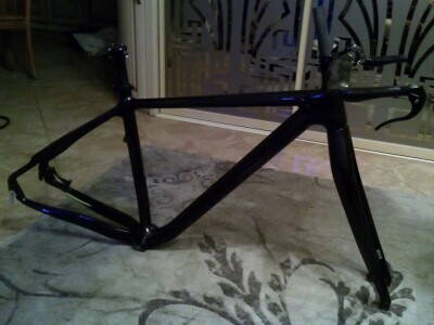

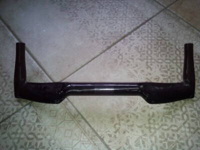

сооружаю нечто
имею подобный руль
посоветуйте какие выбрать манетки куда поставить , на в концах будут тормозные ручки

каркас.jpg [ 595.5 КБ | Просмотров: 2348 ]

А диаметра хомута манеток хватит для трубы 31,8?

нет все что у меня есть на 22 , даже одеть нужные по диаметру будет проблематично
вот и спрашиваю может есть какие решения

Взяти манетки шимано з i-spec або срам під матчмейкери, хомути зколхозити.

если хомут колхозить то можно просто отпилить хомут перекидки и колхозить хочется более цивильного решения

salys
сколько скоростей надо?
C жестяным хомутом, если дешманские 6-7 ск - типа разгибай да ставь куда хочешь

salys
если 9, то срэмоский грипшифт на рожки https://www.sram.com/sram/mountain/comp ... r-shifters
или вот смотри - разогнется вроде https://www.sram.com/sram/mountain/prod ... r-shifters

Это наверное самое оптимальное только не колхозить хомуты а изготовить из куска дюраля

крепление манетки можно обточить, а зажим сделать из подсидельного зажима или крепления фонарика
спасибо за подсказки время еще есть ,буду думать
